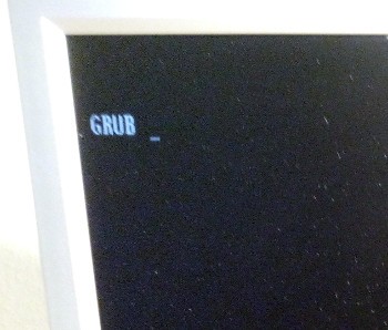

Ich habe mir eine neue Radeon RX 5500 gekauft und sie in meinen Pc eingebaut. Beim start kommt blackscreen auf dem GRUB steht. Habe mir mehrere Sachen dazu angeschaut aber nicht wirklich was gefunden was mir hilft. Habe auch schon die Graka wieder ausgebaut aber da bekomme ich jetzt beim Start das selbe Resultat.
Was bedeutet es überhaupt und wie kann ich es beheben?
Ich danke schonmal im vorraus.

Kannst du ein Foto von dem Blackscreen mit der Fehlermeldung machen und Posten?
Für was genau wolltest du überhaupt die Grafikkarte einbauen, denn für Gaming ist halt dann auch eher deine CPU zu schwach.
bei ausgebauter Grafikkarte kommt genau der selbe Blackscreen?
Kommst du noch ins BIOS, oder kommt gleich die Fehlermeldung?
Irgend ein USB stick angeschlossen, von dem der PC versucht zu booten, nicht das das der Fehler ist?

Kann leider kein Bild machen da gerade der Pc sich jetzt beim starten nach ein paar Sekunden wieder ausschaltet.
Ja es kam bei beiden Versuchen das gleiche. Konnte nichts machen hab alle möglichen Tasten ausprobiert und bin auch vorher nicht ins BIOS gekommen.
Nein es ist kein USB Stick oder sonstiges angeschlossen

Kannst du mal den PC vom Stromnetz trennen und die Mainboard Knopfzellen Batterie für 1 Minute raus nehmen und dann noch mal testen, ob er an geht.
Und mal deine beiden Festplatten abstecken, und gucken, ob dann der PC Startet und du ins BIOS kommt.
Hast du zufällig ein Linux System installiert?

Also der Pc ist an aber irgendwie auch nicht, kein Bild kein garnichts
Edit:
Schaltet sich nach ungefähr 30 Sekunden wieder aus

Ist im BIOS den die integrierte GPU wieder aktiviert ?
Hast du da überhaupt irgendwas umgestellt ?
wieder HDDs anstecken und gucken, das du ganz normal starten kannst.
Dann müsstest du sehr warscheinlich ein BIOS/UEFI Update auf die aktuellste Version machen die es für dein Mainboard gibt und danach gucken, ob es mit der Grafikkarte funktioniert.
Hast du da jetzt Linux am laufen oder Windows?
also entweder hat es da dann dein Betriebssystem zerschossen oder das Board hat einen defekt
das GRUB wundert mich halt, da das eigentlich nur bei Linux gibt.
Die Meldung finde ich da recht komisch.
klar, man könnte Windows mal schnell zum testen neu installieren, am besten auf ne leere HDD/SSD
