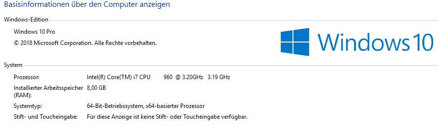

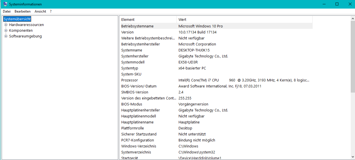

Derzeit benutze ich ein komplett neu aufgelegtes System (Systeminfo screenshot im Anhang).

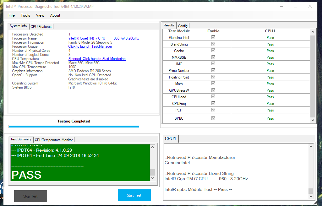

Meine CPU habe ich mit dem Intel Diagnose tool prüfen lassen, auch alles in ordnung (screenshot und logfile im Anhang). Selbe Temperatur Ergebnisse im BIOS selbst.

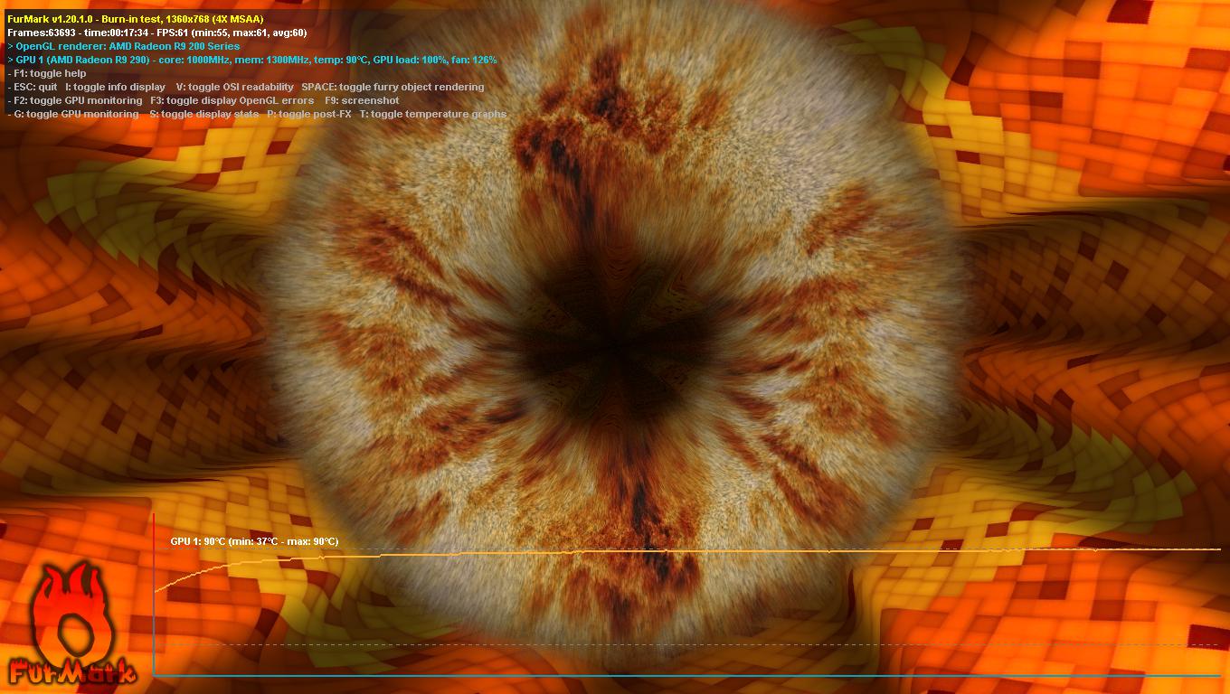

Also habe ich mal einen overkill burn in stress Test mit ihr durchgeführt, mehrfach (screenshot im Anhang).
Auf der für meinen Monitor maximalen Auflösung läuft der stress test absolut Fehlerfrei durch, 30 Minuten, kein Problem, keine FPS drops, Temperaturen im Rahmen, mit höheren graphischen Filterungen und Einstellungen, als ich in irgendeiner normalen 3D Anwendung überhaupt verwende.
Um ein Beispiel zu geben: FurMark läuft mit 4x Texturfilterung auf selber Auflösung wie andere Anwendung auf Hochleistung 30 Minuten ohne Probleme durch.
