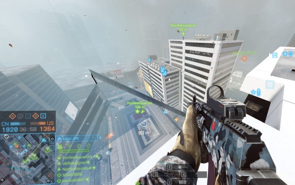

Hallo zusammen,
hab jetzt seit einer Woche meinen neuen Pc:😀
Battlefield 4 habe ich mir natürlich auch geholt, installiert und dachte es könnte direkt losgehen...
Aber da gings los... Anfangs waren es nur bunte Vierecke. Dann kamen Streifen und Flackern. Mal kommt es nach fünf Minuten oder auch erst nach einer halben Stunde.
Treiber sind Komplett alle auf dem neusten Stand. (DriverEasy)
In BF4 Einstellungen von Minimal bis Ultra und Direktx 11 oder Mantel. Es macht einfach keinen Unterschied.
Grafiktreiber habe ich erst den von der cd genommen, dann 13.12, 14.1 und heute dann 14.2.
Jetzt mit dem neusten Treiber dauert es ein bisschen länger bis die Probleme wieder anfangen. Aber es sieht dann genauso aus wie vorher.
Ich hab mal zwei Bilder gemacht, da man die Fehler unheimlich schlecht beschreiben kann.
Die Temperaturen der Grafikkarte sind dabei um die 50°C - 65°C. Selbst bei 100% Lüftergeschwindigkeit und offenem Gehäuse, treten diese Probleme auf. Also kein Temperaturproblem?!
Das sieht jetzt noch harmlos aus 😛
Liegt es an der Karte selber oder an den Einstellungen?😕
Sollte ich die Karte besser umtauschen oder gar eine andere nehmen?
