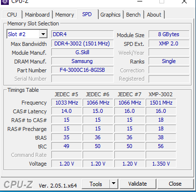

Welche RAM ist das genau? Hersteller und Modell.
Ram befindet sich im Dateianhang.

Die G.Skill Aegis RAM Riegel, die du hast, machen bei AMD Systemen auch gern Probleme.
Deaktiviere im Bios mal XMP, so dass die die nur noch mit 2133mhz laufen und guck da dann mal, ob dein Problem weg ist.

Im Bios ist Xmp schon deaktiviertOo.
