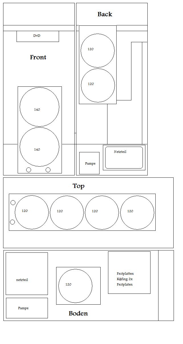

So Hab mich auch mal an neh zeichnung gemacht werde vieleicht auch mal zum zeitvertreib was bauen.
hinten will ich ein 240er einbauen! warum? weis ich selbst nicht ^^.
sonst hab ich die masse bei den radiatorn alle von den den Black ice Extreme Serie ausgegangen mit yate loon lüftern & 280er Steahls mit yate loone.
die ganzen Radiatoren werden nicht alle verwendet bzw. sind nur da das ich da immer ein dazubauen kann wenn ich die wakü aufrüste usw. will nähmlich irgendwann mal CrossfireX oder quadSLi haben und das sollte dann auch alles wasser gekühlt werden.
"warum CrossfireX oder quadSLi = Ka einfach nur so 😀"
naja hoffe ihr könnt euch neh vorstellung aus meiner zeichnung machen.
mfg alflife

Ja das sieht doch ganz gut soweit aus.Wird ja auch relativ groß wa?
Dann fang mal an zu schreinern^^
Mfg
@Cutty: xD das Ding ist ja echt Monster ei ... bin mal gespannt wie viel der Klops hinterher wiegt 😛 ich schätze mal mit Hardware so um die 30 kg oder?
löl kann es sein das dein PC dann höher als dein Schreibtisch ist 😀
