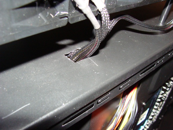

Die blende für die Kabel habe ich heute auf der richtige Seite lackiert.
Und ich habe den Stealthmod fertig gemacht. Und dann hab ich noch nen fast Fail geschaft.

Das kommt auf der LW Blende

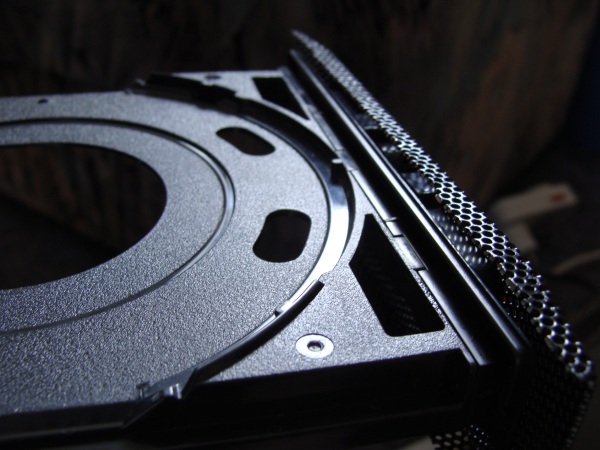

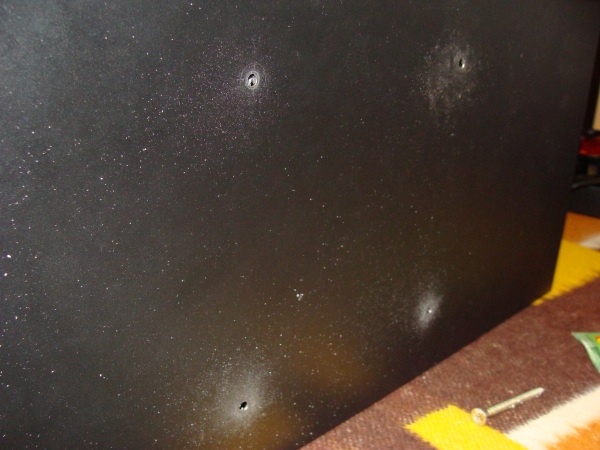

so. die Rückseite hab ich Plan geschliffen.
attachment.php
attachment.php
Und so sieht es aus.

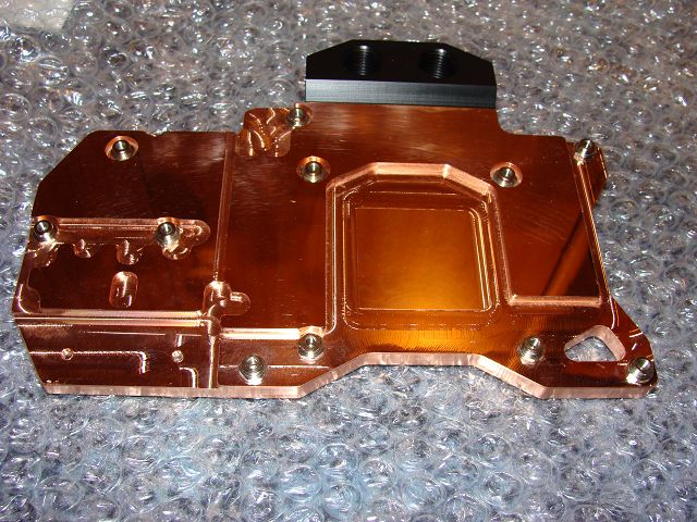

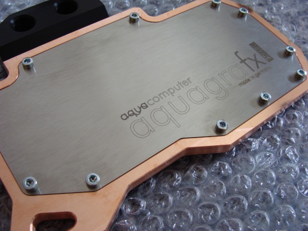

Sooo heute ähm Gestern is doch tatsächlich die Wakü gekommen. Leider gab es einen kleinen Fehler. so sind die Anschlüsse für einen 10/8mm schlauch und ich habe aber einen 11/8mm schlauch. Was eben etwas blöd ist weil ich jetzt die anschlüse retur schicken muss und auf die neuen warten muss. Aber sonst ist alles top.
Die Graka ist leider noch nicht da. Aber sobald alle Päckchen da sind fange ich mal mit der Wakü an. Ne Wakü in einen winz gehäuse. Aber das wird schon.

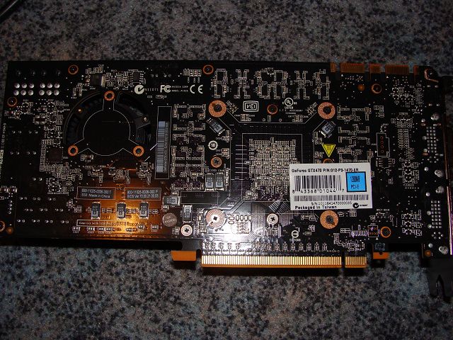

Und dann hatte ich heute noch glück. Alternate hat meine 470 verschickt. Warum also Glück ? ganz einfach weil die 470 zu den Preis den ich hatte nicht mehr liferbar ist. Allgemein ist sie jetzt nicht mehr gut Lieferbar.

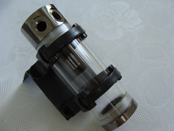

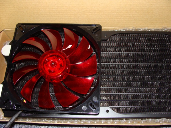

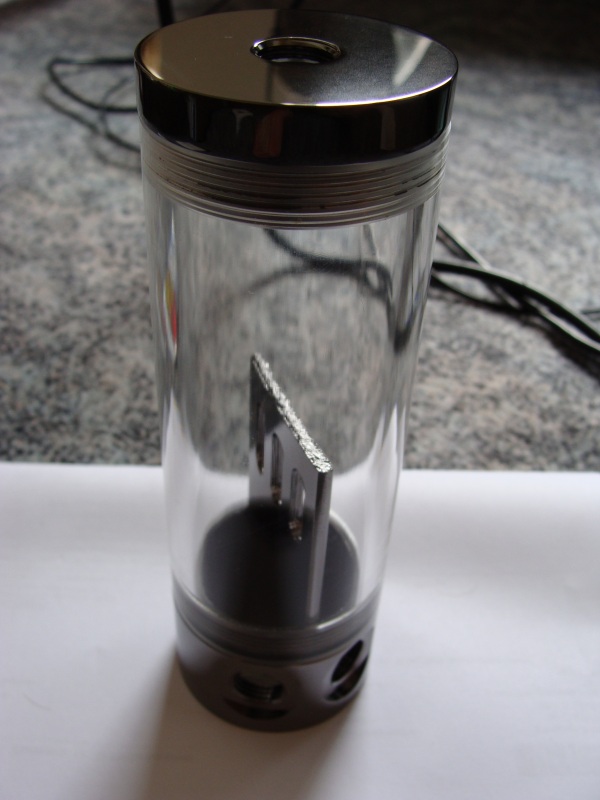

Heute hab ich den Radi auf den Dach rangebastelt und die Lüfter Kabel verlegt. Und weil ich weiter Lust hatte etwas zu Basteln habe ich eine Halterung für den AGB gebastelt. Gebastelt aus einen Stück was ich aus der Seitenwand rausgebaut habe als ich das Window gebastelt habe. Jo und praktischer Weise kam heute doch glatt meine EVGA GTX 470 an. Und nun ja ohne weitere Einstelungen ist sie so schnell wie die 5850 im 3D Mark. Aber sie ist Leiser und im Idle komischer weiße Kühler.

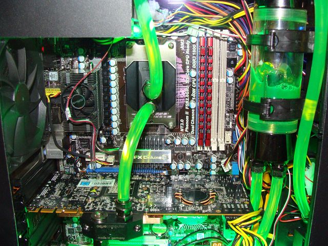

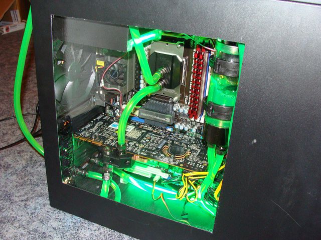

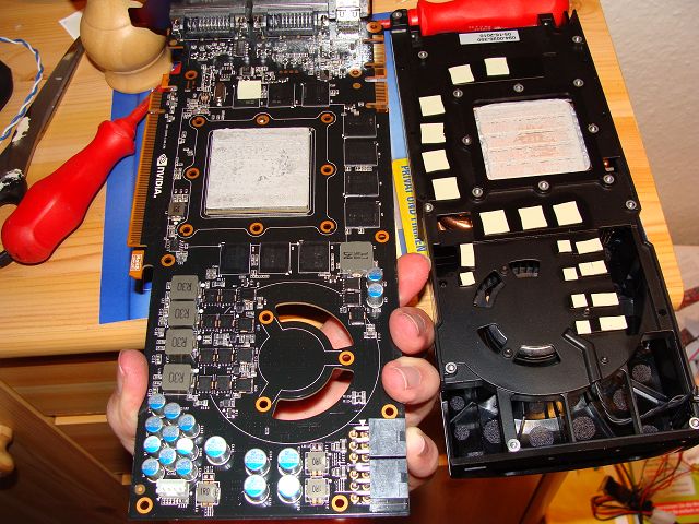

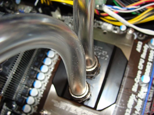

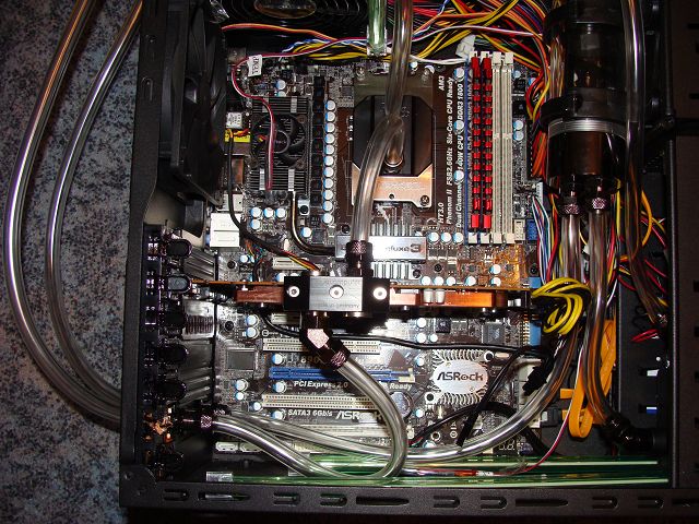

Also die Wakü ist nun drin, Es gab Probleme mit einer schraube der Graka. Die ging nicht auf aber mit etwas hilfe ist sie dann doch noch gefallen. Das war das einzige was schie gelaufen ist.
Die Leistung sollte auch stimmen. bei 28 ° umgebungstemperatur legt der Idle der CPU bei 32 ° und die der Graka bei 34° Was ok sein sollte für eine 470.
Die Graka werde ich natürlich behalten da sie zwar im 3d Mark nichts bringt aber 104 Frames im Just Cause Benchmark sprechen für sich denke ich. Das liegt in etwa so wie eine 295 OC. Und das Takten geht auch den bei einen core Takt von 850 läuft sie immer noch stabil ohne Bildfehler.

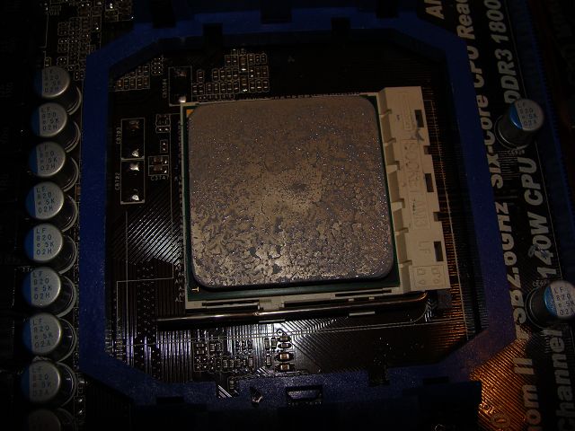

Zur Wakü zurück. Als ich sie befüllt habe gab es auch keine Lecks was ich nicht erwartet hätte. Aber schaut euch die Bilder an.
Aber erschreckt nicht die Kabelblende usw musste ich für den einbau entfernen und auch ist so wieder einigesdurcheinander gekommen was ich jetzt wieder richten muss.

Und jetzt noch ein paar nacht Bilder der Nacht beleuchtung.

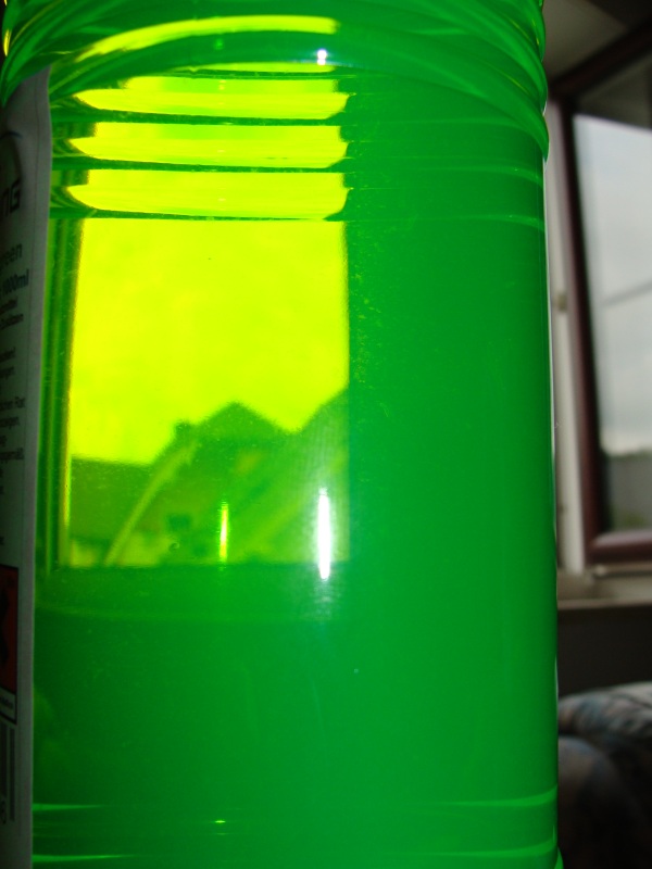

sieht gut aus,hast du grünen wasserzusatz oder grüne schläuche verwendet ?
EDIT: habs gemerkt, welcher wasserzusatz ist das ?
Das ist grüner UV aktiver Wasser zusatz und zwar das

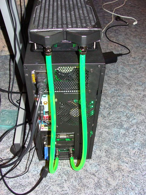

So heute ist mein Radi eingeschlagen genauer mein 2. Radi den ich hinten ran machen will um die Temps etwas zu senken. Jo und das hab ich doch auch gleich mal getan. Probleme gab es als ich das wasser in die Wakü wieder einfüllen wollte. Als ich die Pumpe eingeschalten habe machte es blub und der Tepich hatte einen grünen Touch. Ansonsten ging alles glatt. Wie zu erwarten muss ich an dem Deckel 1,5 CM auf einer Länge von 12 CM atragen aber das passt schon. Wenn ich das nicht machen würde ginge der Deckel nicht mehr so richtig drauf da der radi im weg ist. Für die Halterung des Radies habe ich auch etwas gebastelt oder besser gesägt da die schrauben zu lang waren und jo das Wasserablassen ging mit meiner Metohde auch ganz gut auch wenn sie zugegebener maßen heftig wirkt.
Gebracht hat die Aktion denke ich schon etwas die Idle liegt nun 5 ° über der Raum Temperatur und nach Last sinkt die Temperatur innerhalb von 15 sek. wieder auf den Idle wert. Ich denke das passt. Als Last nehme ich Furmark und Prime an.

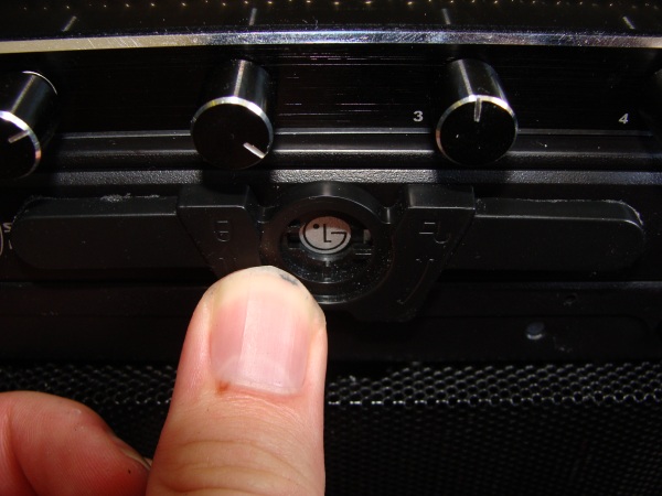

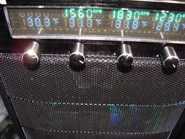

Nebenbei habe ich aber auch noch etwas geändert. Und zwar hab ich die Schalter der beleuchtung am Case forn befestigt.
Ungefähr so.
attachment.php
Wenn ich wieder einmal eine Bestellung los schicke werde ich noch Schalter bestellen die besser aussehen. Ich dachte da so an grün leuchtende Schalter. Mal sehen. Aber zuvor kommt noch eine Plexi Abdeckung für die Graka. Natürlich schwarz mit eingearbeiten UV Muster. Das muss einfach sein
Aber weil das nicht alles ist hab ich heute noch etwas getestet Und was da rausgekommen ist sieht man an dem Bild.
attachment.php
So gefält dem Nobody das.
Ich hab mal getestet wie es sich auswirkt wenn die Steuerung und das Laufwerk anders eingebaut werden. Und Platz für einen 92er Lüfter machen und ja das ergebnis lohnt sich. Auserdem hab ich es hinbekommen das cool and Quit mit 3,7 GHz der CPU und 1,35 V auch noch funktioniert was es eben normal nicht so gerne macht. wenn ich anschliesend irgendwann das Lüftergitter bei den Heckradie weg mache ja dann denke ich sinken die Temps noch weiter.
klar sind die Bilder da ich sehe sie doch ? bei den einen sieht man die schalter und das andere ist nen screen wo die CPU Temp bei 25 ° liegt und die Graka bei 28 ° rum läuft...
