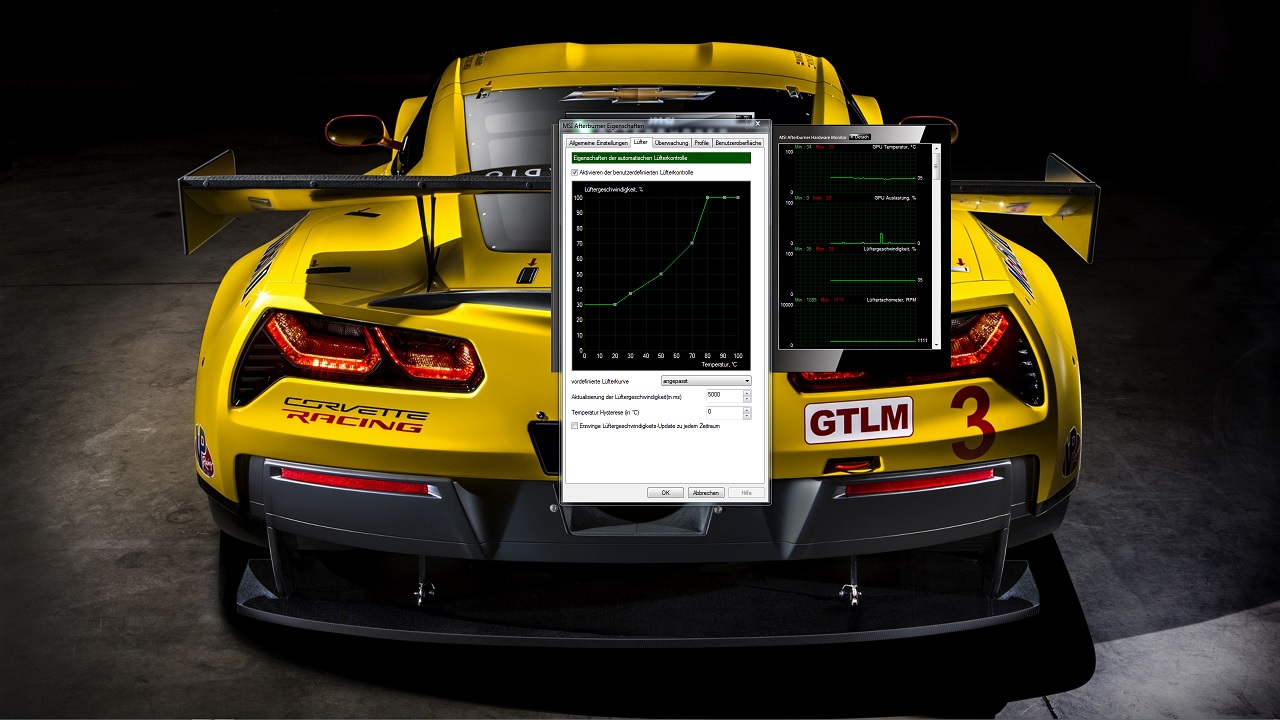

Habe gerade gesehen, dass das doch mit Afterburn funktioniert. Scheinbar wurde die Funktion irgendwann mal integriert, ich kannte das zumindest noch nicht, aber das muss ja nichts heißen ^^.
Wurde ich eben darauf aufmerksam gemacht 🙂.
Ich überprüfe bei Gelegenheit mal, ob das auch zuverlässig funktioniert.
