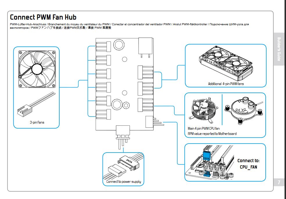

ich probiere gerade meinen PC zusammenzubauen und habe keine Ahnung wie und wo ich die Lüftersteuerungvom Fractal R6 an mein B40 Arorus M anschließe. Es gibt 2 Kabel, ein schmalerer für 4 Pins wo PWM Cabel dran steht. Diesen würde ich ins Mainboard in Sys Fan 1 stecken.
Das 2. Kabel ist ein breitereswo Sata drauf steht was an das Netzteil passen würde.
Ist das so korrekt?
zu dem Gehäuse gibt es ein Handbuch, da steht das übrigens drin.
der Hub hat Anschlüsse für die Lüfter und wird mit nem SATA Stromstecker vom Netzteil mit Strom versorgt.
theoretisch soll man den CPU Lüfter mit an den Hub anschließen und das Kabel vom Hub an den CPU Lüfter Anschluss am Board.
aber man kann den CPU Lüfter auch am Board anschließen und den Hub am Chassis oder Sys FAN Anschluss am Board und die Gehäuse Lüfter ans den Hub

stimmt da habe ich nicht nachgeschaut sondern nur im Handbuch vom Mainboard.
Dein erster Vorschlag hat allerdings nicht funktioniert.
CPU Lüfter an Hub und den Hub an CPU Fan, da ist der PC nicht gestartet, der CPU Lüfter wollte für eine viertel Sekunde loslaufen und sonst ist nichts passiert.
Jetzt habe ich den CPU Lüfter direkt an CPU Fan und den Hub habe ich nicht ans Mainboard sondern nur an das Netzteil gesteckt.
