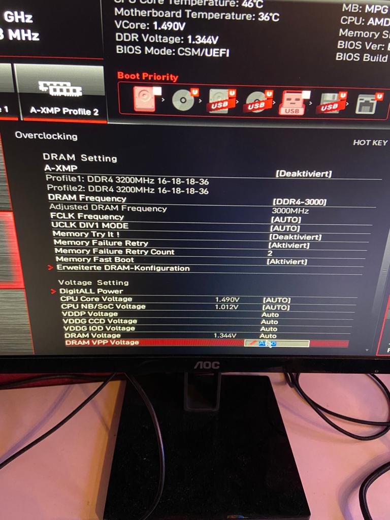

Im Anhang ein Bild der Einstellungen im Bios.

Der RAM Controller ist mit 4 RAM Riegeln meist etwas überlastet, daher sind 2 RAM Riegel da immer besser als 4.
Bei 4 RAM Riegeln muss man meist die Spannung für den RAM etwas anheben, damit es geht.

Ok, vielen lieben dank 🙂.
Ich werde da einfch mal bisschen probieren. immer langsam schritt für schritt hochzugehen.
Falls es nicht hilft dann lass ich die einstellungen halt einfach auf 3000Mhz^^
