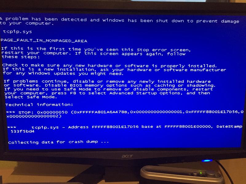

Das hier ist mein erster thread also weiß ich nicht ob ich hier richtig mit dem thread bin. Ich hab in letzter Zeit Probleme mit meinem Rechner und zwar hängt der sich fast jedes mal auf also da kommt meistens ein bluescreen den ich auch fotografiert habe. Zudem hat er auch Probleme beim hochfahren. Denn meistens bleibt er in einem "Leerlauf" stecken. Ich muss ihn dann ne weile ausgeschaltet lassen bis er dann mal endlich hochfährt. Ich bin echt verzweifelt und bin auch nicht so IT begabt. Also würde ich mich für jegliche Art von hilfe freuen

der Fehler deutet auf einen fehlerhaften Treiber hin, tcpip.sys deutet auf einen fehlerhaften Netzwerktreiber hin
öffne mal die Eingabeaufforderung als Admin (entweder im Startmenü die Eingabeaufforderung suchen und rechtsklick drauf oder in die Suchleiste CMD eingeben und dann rechtsklick auf die angezeige Eingabeaufforderung und starten als Admin wählen) und dann sfc /scannow eingeben und durchlaufen lassen, das untersucht das System auf Fehler und behebt diese wenn möglich.
ansonsten müsste man mal gucken ob es aktuellere Treiber gibt und diese aktualisieren

Aaalso ich hab jetzt endlich geschafft den scann durchzuführen. "Leider" wurde kein fehler gefunden. Ich habe trotzdem Probleme beim hochfahren. Ich muss meinen Rechner ne weile komplett ausgeschaltet lassen, damit er hochfährt. Ansonsten bleibt er im Leerlauf hängen. Ich hab keine Ahnung woran das liegen könnte
Ich benutze windows 7
PC mal öffnen und nachsehen wie verstaubt der CPU und Grafikkarten Kühler ist, ansonsten die mal reinigen/ausblasen und gucken ob sich die Lüfter auch bei PC an drehen
auch mal nachsehen wieviel RAM Riegel verbaut sind, wenn zwei verbaut sind, jeweils mal einen raus nehmen und gucken ob das Problem da weg ist, nicht das ein RAM Riegel Probleme macht.
anonsten auch mal von der Medion Seite den aktuellen Netzwerk, Chipsatz Treiber laden und installieren.
alternativ deine Daten sichern und win7 neu installieren oder auf Win10 upgraden, da aber einstellen, das keine Daten und Einstellungen übernommen werden sollen

was ich nicht verstehe wieso muss mein rechner für eine weile ausgeschaltet bleiben, damit er hochfährt ? Hast du vielleicht eine Vermutung woran dss liegen könnte ?
ComputerfanXD
Da hab ich neulich erst nem Bekannten mit dem gleichen Problem geholfen. Bei ihm war die CPU zu warm geworden. Deshalb wäre meine Empfelung mal coretemp zu installieren und zu schauen welche Temperatur die CPU hat. Falls die Temps zu hoch sind gibts 2 Dinge die ich als erstes machen würde: Die Kühler und Lüfter in dem PC reinigen und die Wärmeleitpaste auf dem CPU ersetzen.
Das mit dem asugeschaltet lassen würde dann dadurch beding sein das der CPU ein wenig abkühlen müssen bevor sie wieder benutzt werden könnten.
Falls die Temperatur jedoch im Rahmen liegt <70°C bei Vollast ist die Ursache jedoch woanders zu suchen.

Sooooo ich hab jetzt meinen rechner mal aufgemacht (hab endlich herausgefunden wie)
ich hab versucht so viel wie möglich zu entstauben. Was ich noch gesehen habe ist, dass ich 4 ram riegel habe. Soll ich jetzt alle abtesten ?
edit: das problem mit dem hochfahren ist anscheinend gelöst. Es lag höchstwahrscheinlich am staub
