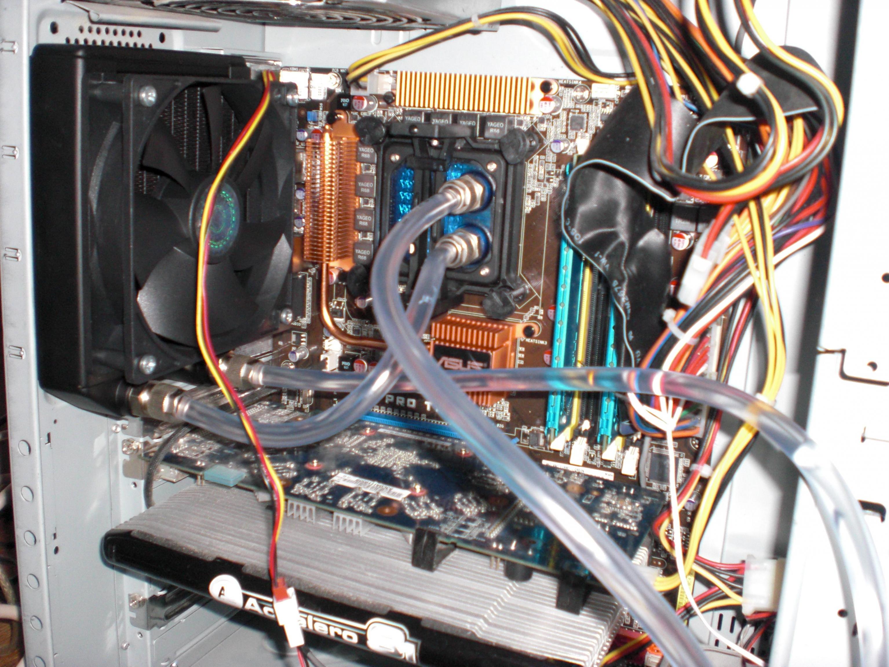

Ich hab mir voller Hoffnung das Innovatek XXS Komplett Set Bestellt und Eingebaut und bin mehr wie Enttäuscht!!!
Ich hab mit Originaltakt am E6420 @ 2,13 ne Temperatur im Idle von 40 °C und unter Last 75 °C und das mit der Wasserkühlung??? Ich hatte den mit ner guten Luftkühlung auf Stabilen 3,6 was ist da Los???
Könnt ihr mir vielleicht Helfen!!!

Hallo erstmal 🙂
-Hast du den Kühler richtig auf der CPU sitzen ?
-Wärmeleitpaste richtig verteilt oder neue drauf getan ?
-Blasen/saugen die Lüfter ungehindert raus/rein ?
-Wo hast du den Radiator hingepackt ?
und ich denke das es 1.einfach ist weil es ein fertig sch**** ist... sry ist aber so und 2. das ein Singelradi hald ein bissel zu schwach ist gerade wen du noch übertaktest.
... also meinvorschlag ist wen es nicht einer meiner Oben genannten Punkte ist oder wer anders noch eine Idee hat. Die alte Lüftkühlung raufzupacken oder eifnach besser Teile dazu kaufen damit meine ich einen Dualradi wie den magicool elegant slim und einen CPU kühler wie HK Rev. 3.0 LT oder EK Supreme
müsstest ca. noch ma 100-150 euro hinblättern ....
MFG MaximK
PS: ein Bild von deinem PC innenleben könntest ma bitte posten 😉 (max.800x800)
Also der Kühler sitzt richtig!!!
Wärmeleitpaste müsste auch passen weil bei der Luftkühlung gings auch!!!
Luft is keine im System!!!
Der Radiator hängt hinten am Gehäuse!!!
Ja schon aber im moment hat er Originale 2,13 Ghz und geht auf 75 Grad, das ist doch Unmöglich!!!
Hier is noch auf die schnelle nen Bild!
Gruß OC King

WLP haste neue drauf ? also neu draufgestrichen ? .... hm aber ja hast recht auch ohne WLP geht das ned auf 75° .... auslesefehler ? denk ma nicht oder ?
Lüfter bläst raus hoff ich ma oder ?
läuft die Pumpe auch ?
sonst häng ma den Radi drausen an das gehäuse einfach profisorisch raus stellen.
PS: Ich halte dich nicht für dumm will nur alles ausschlissen 😉
Ja Wärmeleitpaste is neue drauf!!! Hab zuerst auch an Auslesefehler gedacht aber das kann ned sein!!!
Ja Lüfter bläst nach draußen und die Pumpe läuft
Radi hatte ich jetzt ne weile draußen aber es hat sich an den Temps nichts getan!!!
Kein Thema, man sollte immer alles ausschließen!!!
Ich Bau jetzt wieder auf Luftkühlung zurück!!!

So kleine Info: Hab zurück gebaut weil mit 2,13 Ghz lässt es sich mit Win 64 Bit schlecht Arbeiten!!! Jetzt läuft der Rechner auf 3,6 Ghz mit Idle: 34 und Volllast 65 °C und das mit Luftkühlung!!!

Das kann dir keiner sagen, das Problem lag bei dir fast 100% am Einbau bzw Anfängerfehler 😉
