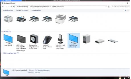

Was mir noch aufgefallen ist, dass der Beamer im System nicht als solcher erkannt wird. Hier ein Bild zur Veranschaulichung:
Hier seht ihr, dass der Beamer mit PnP-Monitor bezeichnet wird.
