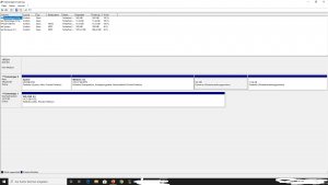

Außerdem mal bitte ein Screenshot von der Windows Datenträgerverwaltung, unten von der Balkensicht, wo man alle Partitionen auf den Laufwerken sieht.

Screenshot hier aber mit einer anderen graka drin

Du kannst zwar gern mal deine BIOS auf letzt mögliche Version installieren und gucken ob es dann geht, was du ja schon gemacht hast.
Aber so wie ich das sehe, hat das Board noch ein altes BIOS und kein UEFI, was die Karte halt benötigt, da die keine BIOS unterstütztung mehr mitbringt.
Windows ist bei dir auch im BIOS/CSM Mode installiert.
