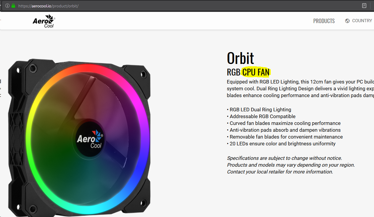

Du hast pro Lüfter zwei 4 Pin Kabel? Die Orbit sind eigentlich CPU Lüfter, aber das macht eigentlich keinen Unterschied. Kann es nicht sein: ein Kabel für die Stromversorgung und das andere zum steuern der RGB LEDs in das RGB Hub? Gibts kein Handbuch zu den Lüftern oder dem Hub?

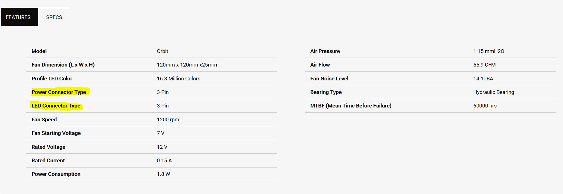

Edit: Es sind sogar nur 3 Pin Kabel (kann das Ding etwa nichtmal PWM??!)
Hier siehst du es nochmal von der AeroCool Website. Ein Kabel für die Stromversorgung des Lüfters und die andere zum Steuern der LEDs. Irgendwie passt das was du gekauft hast auch nicht so ganz zusammen. Du hast ne manuelle Lüftersteuerung (das Thermaltake Teil) und den RGB Controller, der aber auch gleichzeitig als Lüftersteuerung funktioniert. Am Besten packst du also den 3 Pin Stecker für die RGB Beleuchtung in dein AeroCool Hub und die für die Stromversorgung in den Thermaltake Commander. Jetzt musst du nur noch rausfinden, was was ist. Hast aber im Zweifel ne 50:50 Chance oder du liest es nach.

Allerdings sollte das keinen großen Unterschied machen. Ist das andere nicht einfach auch ein 3 Pin Stecker? Dein Hub bietet zwar 4 Pins an, aber du nutzt eben nur 3 davon, das ist eigentlich kein Problem. Ist nach dem Poka Yoke Prinzip aufgebaut, d.h. du solltest gar nicht in den Lage sein das Teil falsch einzustecken ohne rohe Gewalt anzuwenden.
Das Video gibt auch noch Aufschluss für was welcher Stecker da ist. Schwarz für den Lüfter und braun für die RGB. Ich kann leider kein spanisch, aber man kommt so ein bisschen mit anhand der Bilder.
