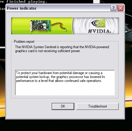

Nein nur die Gigabyte läuft einzeln wie auch im SLI-Modus einwandfrei, die Albatron hingegen macht immer Probleme allein so wie auch im SLI-Modus, sie bekommt angeblich einfach nicht genügend Strom
Im Anhang ein screenshot von der Fehlermeldung

Also die Gigabyte ist im SLI und single Betrieb ok und die Albatron kann weder SLI noch single (auch auf single-slot gesteckt?) dann wage ich mal zu behaupten das die Albatron einen Defekt hat... probier sie falls es möglich ist mal an einem anderen Rechner aus.
Ja das kann schon sein, ich habe die Karte von einem Freund abgekauft, der hatte sie single laufen und da kams auch, aber kaum Leistungseinbußen.
Ich hab vor ein paar Tagen schon eine Mail an den Hersteller geschickt, aber der Support von Albatron ist so ziemlich der letzte Dreck.
Aber Herstellergarantie müsste noch drauf sein, die Karte ist ein gutes Jahr alt.
