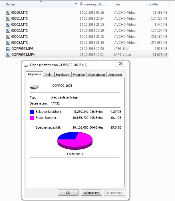

Habe auf dem PC versucht die Daten (siehe unten den Screenshot) mit den MTS Endungen via VLC-Player wiederzugeben. Leider kein Erfolg. Das Problem ist, dass die GoPro nicht in MTS aufzeichnet sondern in MP4. (=> siehe die unteren beiden Dateien, die ich gestern tesweise aufgezeichnet habe. Ein JPEG Foto sowie ein 16 Sekunden Video.)
Ich habe auch den Haken bei den Ordneroption entfernt um Systemdateien anzuzeigen. Leider nichts.

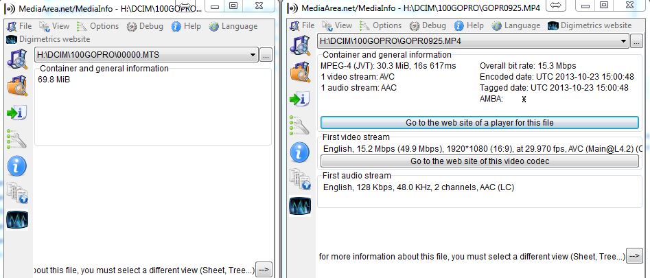

Und selbst Mediainfo kann bei den MTS dateien nichts auslesen. Siehe Bild 2 unten im Anhang. Links MTS, rechts die "normale" MP4 Testdatei.
Die Möglichkeit mit dem FAT32/2GB Problem ist interessant und konnte ich noch nicht prüfen. Dabei frage ich mich aber, warum die anderen, kleineren, Dateien jetzt MTS statt MP4 sind und nicht mehr lesbar... (Nur ein Dateisystem auf der Karte)
Die Daten von der Kamera auf PC, geht schon. (Kamera halt als "USB-Stick" erkannt) allerdings erkennt dei Cam ihre eigenen Videos und Bilder nicht mehr. Soll heißen: Das Display der Cam zeigt bei eingelegter SD Karte Bilder: 1, Videos: 1 (Die beiden testdateien halt, vorher stand da leider Null).
Vielleicht ist auch die SD Karte kaputt, ich hatte vor dem Urlaub schon kleine Probleme mit der, dachte da aber, dass es Probleme mit dem Dateisystem waren, weshalb ich diese ja neu formatierte... Wäre super, wenn du mir einen Tipp geben könntest bezüglich des Programms zum Auslesen!
