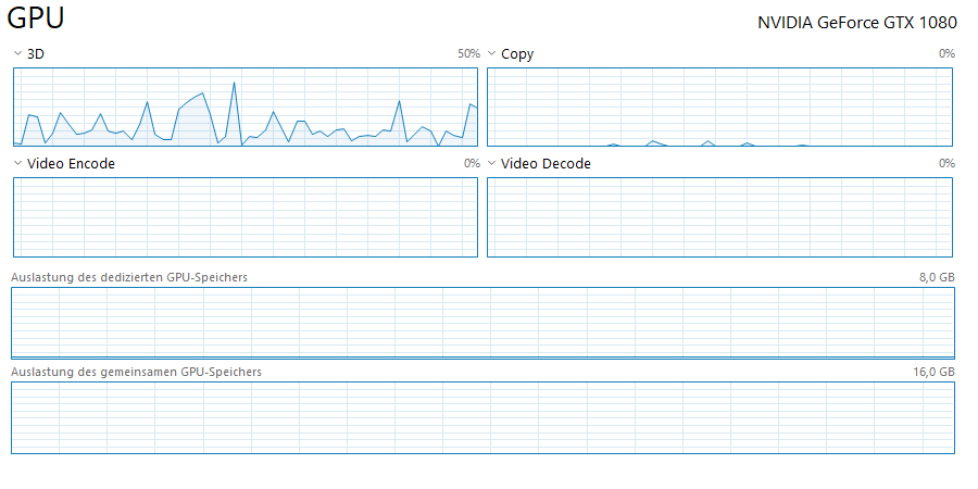

Ich habe folgendes Problem, bei dem ich ehrlich gesagt nicht mehr weiter weiß.
Meine Grafikkarte läuft auch ohne das irgendein Programm gestartet ist mit durchschnittlich 30-50% Auslastung (Allerdings nur bei der Kategorie "3D". wird allerdings trotzdem als gesamte Auslastung im Taskmanager gewertet. Auch ist die Temperatur auf 50°

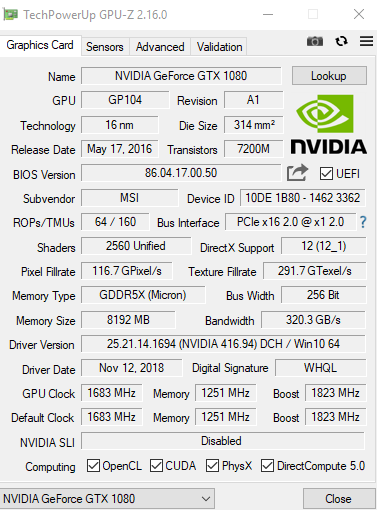

Ok Leute, Problem hat sich behoben 🙂
Lösung: Habe die Grafikkarte auf der Pcie 2 Slot gehabt und sie mal abgenommen auf den 1. Slot neu angesteckt.
Hat alles behoben.
