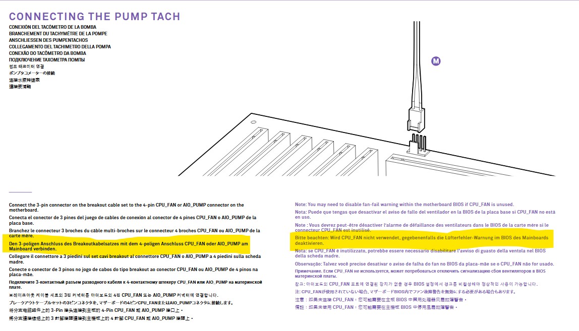

Und den das Tacho Signal auch mit dem CPU FAN Anschluss verbunden?

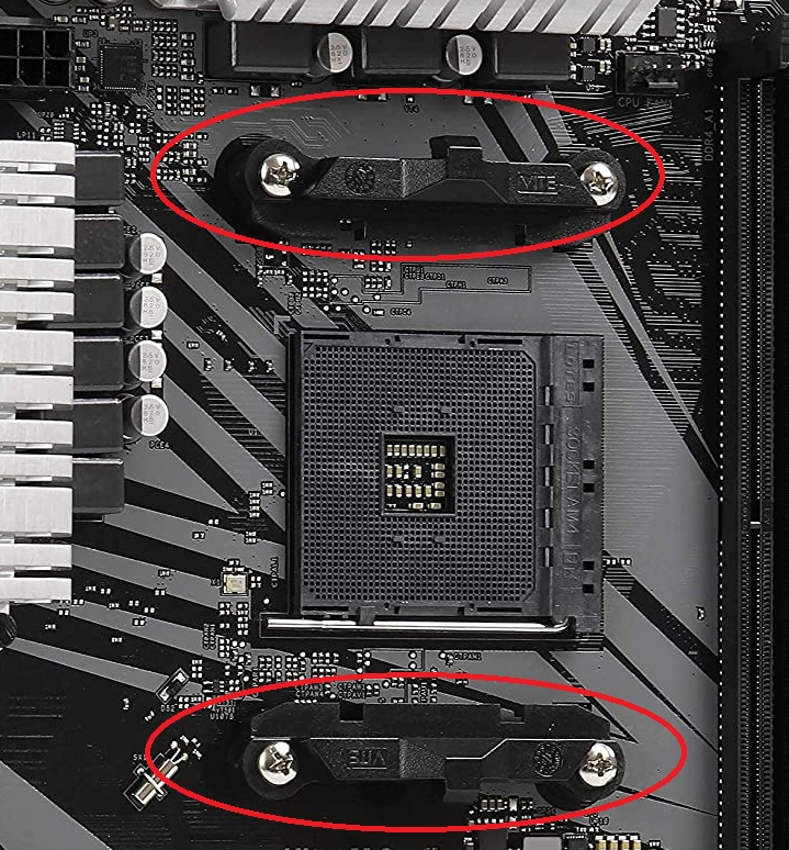

Ist die Plastik Halterung für den Kühler auf dem Board auch noch richtig verbaut? nicht das die beschädigt ist, oder nicht richtig verbaut ist und dadurch der Kühler absteht.

Guter Hinweis was genau ist dieses Tacho Signal weil alles andere in deiner Antwort habe ich befolgt und gemacht.
Steht alles in der Anleitung

Wie gesagt, kontrolliere ob der Kühler wirklich richtig aufliegt. auch gucken, ob die Halteplatte unter dem Kühler richtig fest ist und nicht gebrochen ist.
Ok danke das werde ich gleich checkeb muss ich die Cpu ausm sockel nehmen um die halte platte anzugucken oder ist das dass ding hinten dem Mainboard?Und was muss ich machen wenn die Halteplatte gebrochen ist?
Der Kühler muss ja bei dir irgendwie befestigt werden, wird der bei dir Verschraubt mit ner Rückplatte?
Wenn ja, sind alle 4 Schrauben gleichmäßig fest? wenn da eine von den vieren nicht richtig fest ist, oder halt das Gewinde defekt ist, sitzt halt der Kühler nicht richtig.

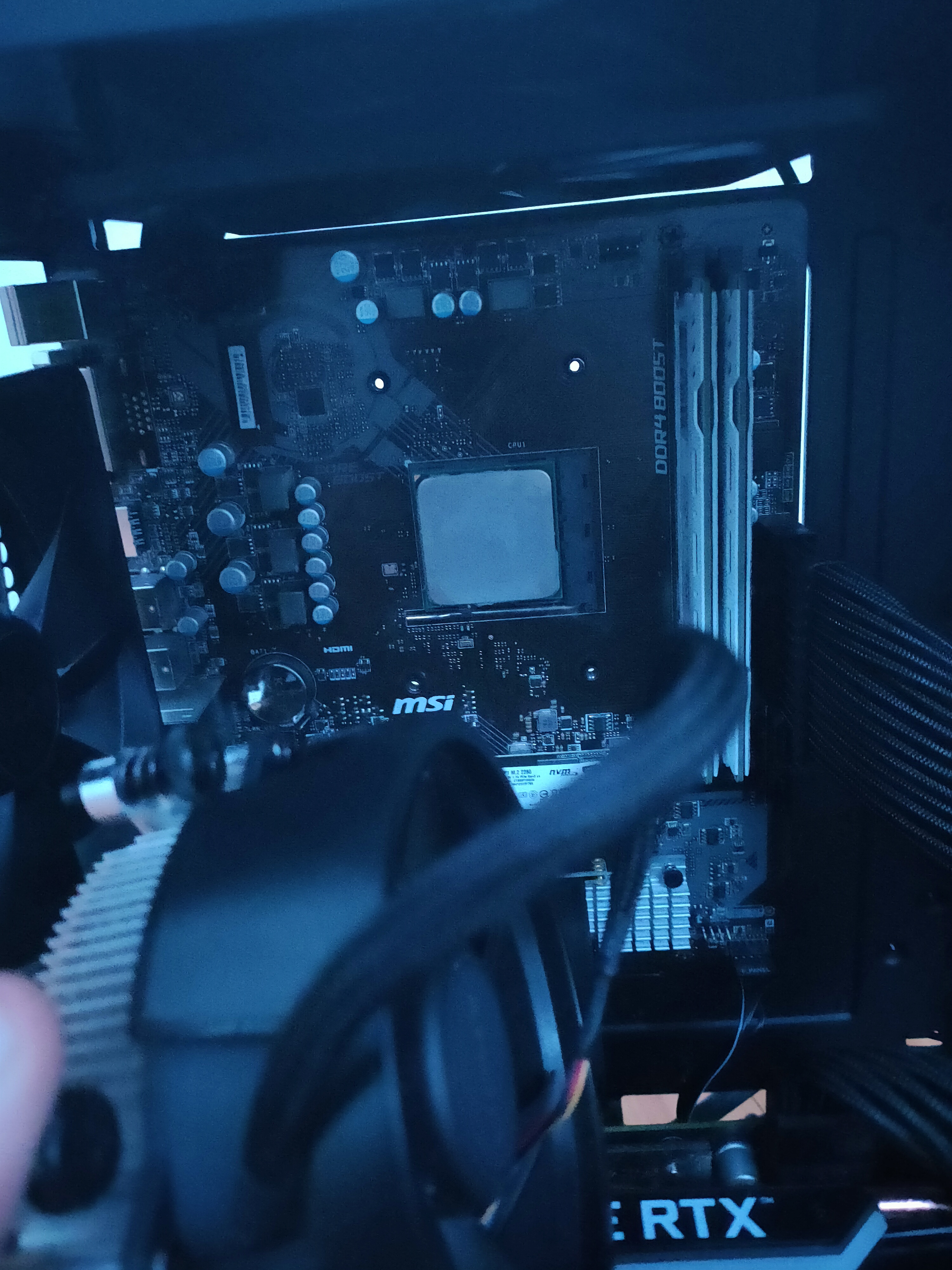

Ja das ist denke ich das Problem eine schraube habe ich garnicht reinbekommen weil ich Angst hatte die ins Mainboard zu drehen.Aber ein Problem is noch bei der AIO Kühlung ist das alles Locker ich weiß nicht warum aber kann man das beheben also die Rückplatte passt nicht?
Wenn alles locker ist oder halt eine Schraube nicht fest ist, ist doch klar, das es überhitzt.
Es gibt da verschiedene im Lieferumfang, hast auch die richtige für den Sockel genommen. und richtig rum verbaut, da die Sockel löcher glaube ich nicht Quadratisch zueinander sind, sondern ein Rechteck bilden

Ja der Kühler liegt jetzt richtig und fest drauf,die pumpe geht trotzdem nicht und ist warscheinlich Defekt weil in einem Youtube war alles so angeschlossen wie bei mir...Ich baue gleich den Luftkühler richtig ein und wenn es dann nicht geht weiß ich auch nicht weiter.
