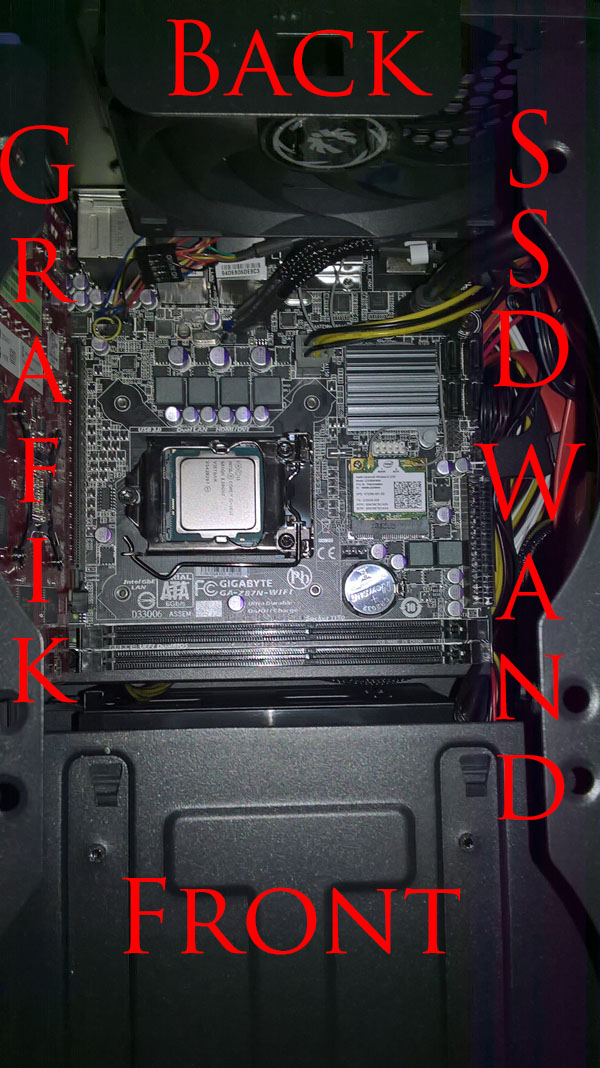

Aber bei meinen klappt das nicht. Wenn ich ihn Richtung RAM ausrichte, dann pustet der Lüfter in die Seite, statt im Luftstrom. Der Luftstrom verläuft von vorne nach hinten.
Richte ich den Lüfter so aus wie du meinst, dann pustet er entweder gegen die Grafikkarte oder gegen die SSD Wand. Ich denke beides ist für einen optimalen Luftstrom nicht gut, da die Abwärme sich erstmal staut, oder?
Das Problem bei meinem Board ist die Anordnung von RAM und PCI Express.
Ich habe bei Caseking geschaut, da sind viele Boards bei denen der Express Slot deutlich weiter vom CPU Sockel weg ist.
Es kommt wohl auf das Board an und ob man eine externe Grafikkarte (zumindest bei meinem Mainboard) verbauen möchte. Er würde prinzipiell passen, aber nur ohne externe Grafikkarte.

Hier mal ein Bild. Vielleicht wird das jetzt klar. Ich denke, dass ich den Lüfter nicht anders verbauen kann.
ich meinte das so wie hier auf dem Bild
Lüfter über die RAM Slots so das er durch den Kühler nach hinten pustet
ich habe bei mir das board drinn und da geht es ohne Probleme

Um 180 Grad gedreht...
Leider ändert das auch nichts daran, dass der Lüfter/Kühler weiterhin über den PCI Express Slot ragt.
Schau mal wie lang mein PCI Slot ist... Auch gedreht besteht genau das gleiche Problem, leider.
Bei deinem Board ist der CPU Sockel auch viel weiter weg vom PCI Express als bei mir. Dein Sockel sitzt rechts (von vorne betrachtet), meiner links. Bei mir sitzen rechts die SATA Anschlüsse und der Strom, das ist bei deinem Board links bzw der Stromanschluß ist bei dir vor den RAM Slots.
Das meinte ich mit besserer Aufteilung. Entweder Boardwechsel damit der Ben Nevis passt oder Lüfterwechsel... Ach mist. 🙁
den Lüfter so rum einbauen (der Lüfter hat ja ne Luftrichtung), das er duch den Kühler von vorn nach hinten durchpustet.
da bei der dir der CPU Slot recht weit an dem PCIe Slot ist (ist nicht ganz so ein praktisches Board für gute CPU Kühler), dann den Kühler drehen so das der Lüfter von der rechten Seitenwand durch den Kühler zu Grafikkarte durchbläst

Macht das keine Probleme, wenn der Lüfter dann gegen die Rückseite der Grafikkarte pustet?
Ich bin da wirklich ein Laie, aber wenn du sagst das macht nicht so viel aus und das Gehäuse wird trotzdem gut gekühlt, dann vertraue ich dir. 🙂
ODer ist es nicht sinnvoller einen anderen Lüfter zu kaufen? Oder im schlimmsten Fall einfach das Board wechseln? 🙁
antarctic
wenn's nicht anders Platz hat, darf er auch 90° gedreht verbaut werden.
Ein paar Grad wärmer oder Front-/Rear-Lüfter geringfügig höher drehen lassen ist kein Verbrechen.
