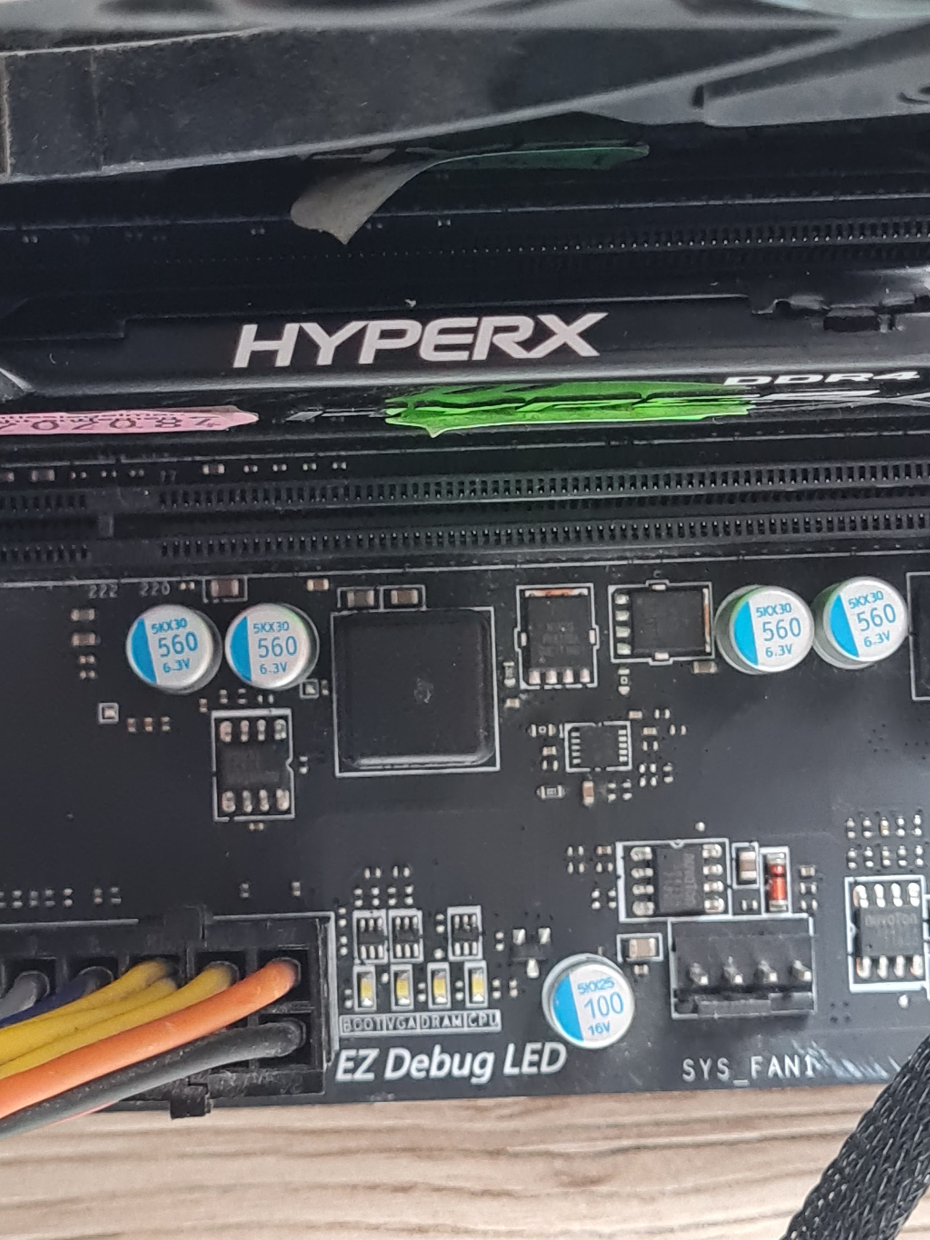

Hallo, ich habe ein Problem beim Starten des Rechners. Er will starten, aber hört nach 2 Sekunden auf, dann wiederholt sich das ganze ständig. Er startet ganz normal, alle Lüfter gehen an und nach 2 Sekunden hört er auf. Nach weiteren 3bis4 Sekunden startet er wieder ganz von selbst und das wiederholt sich bis ich den Strom weg mache. Mainboard ist ein msi Z 270 pro. Wer kann mir sagen was da los ist?

Habe festgestellt dass 2 ez debug led immer abwechselnd leuchten. Unter den LED steht CPU und RAM
Das ständige Starten ist weg. Er fährt hoch aber Bildschirm bleibt schwarz
Welche CPU ist denn verbaut?
Ist da nur ein RAM Modul oder zwei verbaut?
Bei zwein, halt mal einen ausbauen und die abwechselnd einzeln testen.
Die Meldung kann halt am Board, am RAM oder auch am Netzteil liegen, wenn es halt einen defekt hat.
Gut wäre es, wenn du ein anderes Netzteil testen könntest
