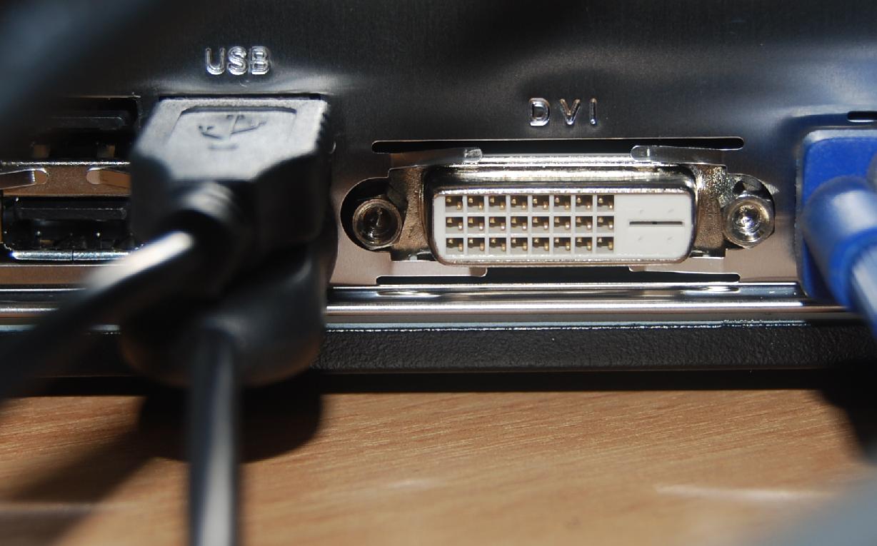

Also ich bin mir sehr sicher, dass es sich hier um einen DVI-D Ausgang handelt (siehe Anhang). Der "passende" Adapter wurde ueber Amazon erworben und ich habe ihn bereits in der Hand gehalten und ausprobiert 😉 Kann natuerlich sein, dass dieser Adapter voellig funktionslos ist und dies an den verschiedenen Arten von Signalen liegt, jedoch kann ich als Laie dazu wohl nicht so viel sagen, wie jemand der hier in der Materie steckt.
Irgendwelche weiteren Vorschlaege?

Also ich bin mir sehr sicher, dass es sich hier um einen DVI-D Ausgang handelt : DSC_0619-.JPG
@bisy: Welche Einstellungen meinst du genau?
Ok das ist auf jedenfalls ein DVI-D Anschluss, da ist der Adapter völlig nutzlos. Der DVI Anschluss müsste nämlich auf der rechten Seite über und unter dem langen horizontal Pin jeweils zwei kleine Pins haben, da darüber das analoge Signal für VGA bereit gestellt wird.
