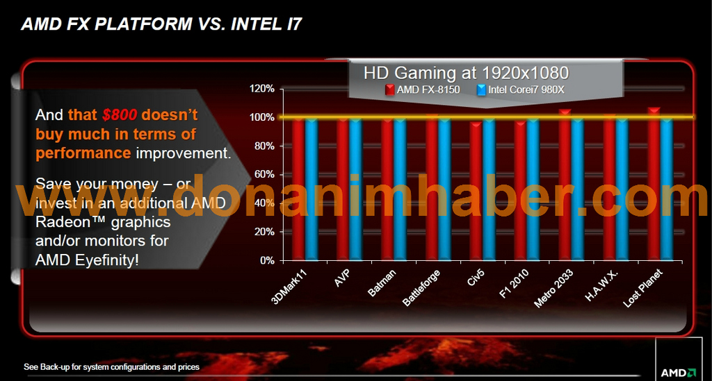

Die Preise sind mittlerweile draußen. 245$ (~190€) kostet das Flagschiff.
Das Lustige ist, das AMD ebenfalls damit geworben hat, dass ihre neuen Bulldozer ja ein soviel besseres P/L Verhältnis haben als die teuren 1366 6-Kerner von Intel; dass diese veraltet sind, und bald durch Sandy Bridge-e abgelöst werden, verschweigen sie dann doch gekonnt.
Ich persönlich finde das nur lächerlich.
Leute, den i7 980X bei Spielen zu vergleichen, ist totaler Humbug. Bei den Games dort wird wohl bereits das GPU-Limit erreicht sein. Außerdem ist der i7 mit sechs Kernen für Spiele weniger geeignet, was man daran sieht, dass selbst der i5 2500K bereits meist besser bei Games ist.
Das ist reines Marketing. Bei entsprechenden Anwendungen, die mehr Threads nutzen, wird der i7 980 den Bulldozer gnadenlos hinter sich lassen.
