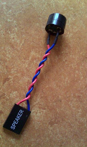

jetzt ist da noch so ein kleines Kabelchen, es sagt "speaker" und sieht so aus:

Dieser Mini-Lautsprecher gehört unten (nah der Ecke) aufs Mainboard gesteckt. (Da wo auch der Power- und Resetbutton und die Power- sowie die HDD-LED an- oder aufgesteckt sind.
Du kannst ihn auch weglassen, bekommst aber dann im Schadensfalle die Fehlermeldungen des BIOS nicht zu Gehör, (was nicht so derb hilfreich ist).
