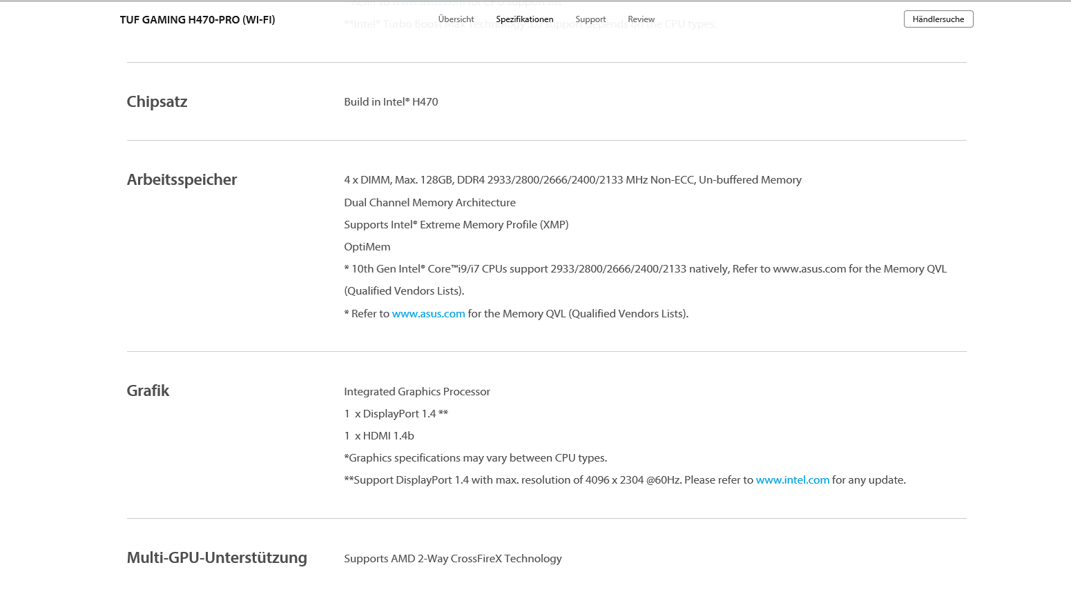

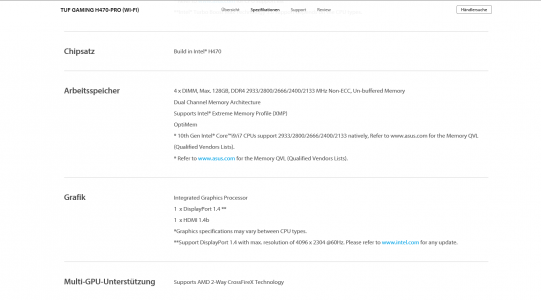

Mal als Beispiel: Wenn ich das richtig lese werden hier vom Board nur die Taktraten 2933/2800/2666/2400/2133 unterstützt?
Bei Intel kann man nur beim Z... Chipsatz die CPU und den RAM übertakten.
Der RAM Controller im i5 10600 zb unterstützt nur 2666mhz, alles was darüber geht ist übertakten.
Man kann bei dem Board zwar 3200mhz RAM verbauen, der wird dann halt automatisch runter auf 2666mhz getaktet.
Beim i7 10700K, der RAM Controller unterstützt halt 2933mhz
