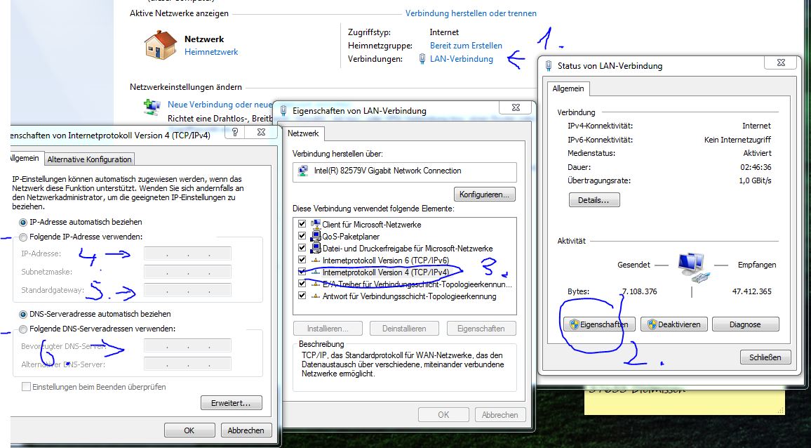

also, in der netzwerk und freigabeeinstellung auf LAN-Verbindung (1.) klicken
dann auf Eigenschaften (2.)
dann auf Internetprotokoll Version ip4 (3.)
dann folgende IP-Adressen verwenden
4. 192.168.178.1
atomatisch 255.255.255.0
5. 192.168.178.xxx (xxx irgend eine 3stelllige zahl von 100-150)
6. DNS Adresse 192.168.178.1
2. zeile frei lassen!
wenn du auf "Status von LAN-Verbindung" auf details klickst sollten die oben angegebenen IP adressen stehen.
wahrscheinlich stehen da andere, daher manuell eingeben!
also ich hoffe das war jetzt auf die schnelle verständlich! 😀 😉

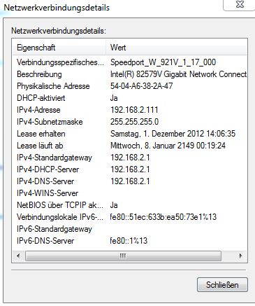

eigentlich sollte es so aussehen, nur anstatt 192.168.2.111 (1 unter dem datum!)
192.168.178.xxx (135 würde ich versuchen)
