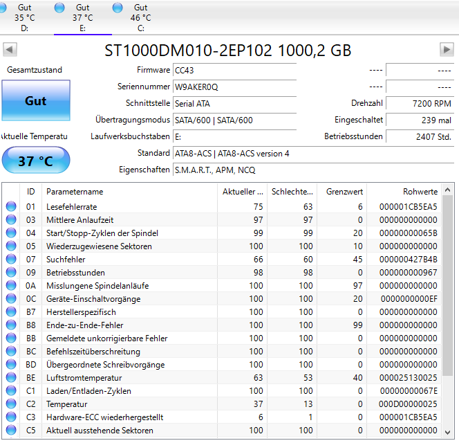

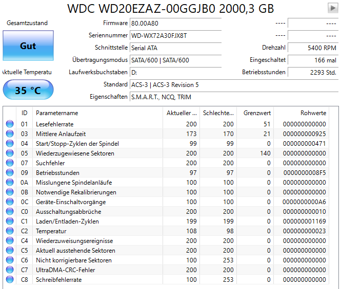

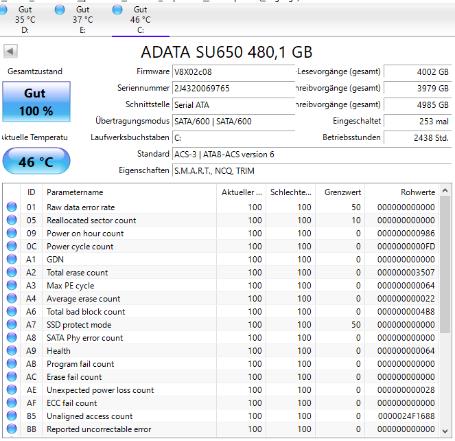

Zu den Laufwerken:
Zu den Laufwerken:
Leider sieht man bei der 1TB HDD und der SSD nicht alle Werte.
Wichtig wäre da der Wert C7, der miss da hinten auf 000000000000 stehen, wenn nicht gibt es da Probleme mit dem SATA Datenkabel.
