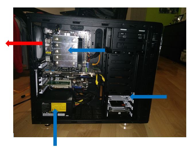

Hallo Leute,
ich habe mir endlich das Fractal Design Define R4 zugelegt und alles umgebaut.
Nun habe ich ein paar Fragen:
1.) Ich habe noch 1-2 Lüfter zur Verfügung und möchte diesen natürlich auch nutzen (für was sollte er herumliegen und verstauben).
An der Grafik sieht man wie derzeit das System versorgt wird mit Lüfter. Wo könnte ich die beiden anderen 120mm Lüfter montieren um einen guten Luftstrom zu gewährleisten?
  • Lüfter: 2x 120/140 mm (Front, ein 140 mm Silent Series R2 fan, 1000 RPM montiert, einmal optional)
    1x 140 mm (Rückseite, 140 mm Silent Series R2 fan, 1000 RPM montiert)
    2x 120/140 mm (Deckel, optional)
    1x 140 mm (Seitenteil, optional)
    1x 120/140 mm (Boden, optional)
Da ich derzeit nur 2x 120mm Filter habe kommen somit nur die Front, der Boden und der Deckel in Frage.

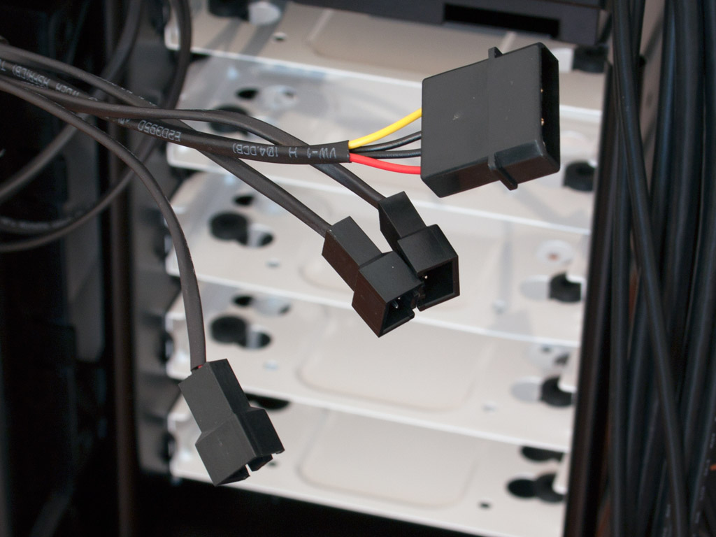

2.) Das Gehäuse besitzt eine Lüftungssteuerung. Ich habe leider keine Ahnung wo die Steckern hin müssen.

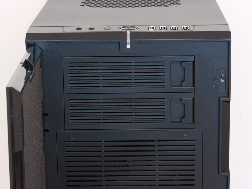

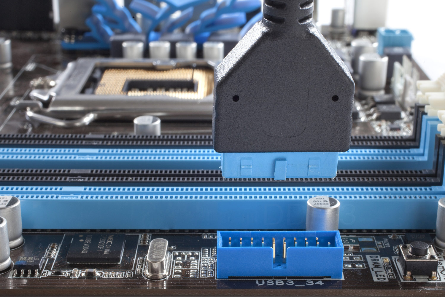

3.) An der Front werden 2 USB 3.0 Slots zur Verfügung gestellt. Es gibt somit einen Stecker:
Ich besitze das Asus P55 Pro USB3.0 aber finde hier keinen Anschluss - ich denke somit mein Motherboard besitzt diesen nicht ?! Kann das sein?

Ein Lüfter vorn der rein bläst und einen hinten der raus bläst reichen eigenentlich voll und ganz.
Wenn du die zwei jetzt unbedingt noch verbauen willst, könnte man einen oben der rein bläst verbauen und vielleicht einen an die Seite oder unten, der rein bläst.
Für die Lüftersteuerung hast du einen 4poligen Molen Stecker, welcher mit dem Netzteil verbunden wird und an den anderen 3poligen Steckern werden die Lüfter angeschlossen.
Dein Board hat noch keinen Anschluss für Front USB3.0, bei dem Sockel und Chipsatz gab es das noch nicht.

Ich schau mir mal die Temperatur an die er nun erreicht. CPU wurde auf 3.9GHz getakt. Wenn die Temp. in Ordnung ist dann belasse ich es bei 3 Lüfter (vorne, rückseite und CPU).
Jetzt verstehe ich es. Die Lüfter werden direkt mit den Kabeln verbunden und nicht am Mainboard. Meine Gedanken waren schon irgendwo!
Vielen Dank bisy.
Aber der 4 polige Molen Stecker... Das muss ich mir noch anschauen, ich denke nicht das er da draufpasst.
Die Lüfter müssen über die Lüftersteuerung auch irgendwoher ihren Strom bekommen, dafür wird halt der Molex Stecker mit dem Netzteil verbunden
