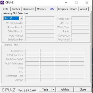

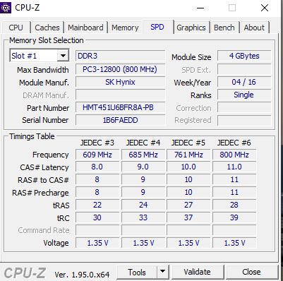

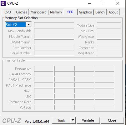

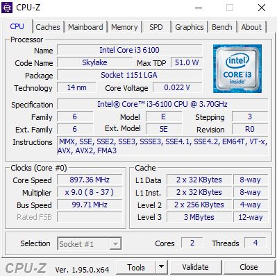

Ja von CPU-Z wäre ein Screenshot vom Reiter CPU, Memory und SPD gut.

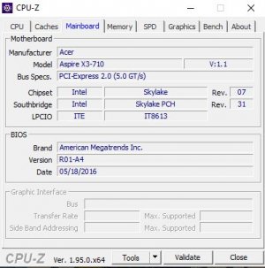

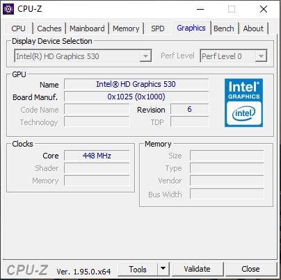

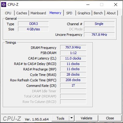

Im Anhang die Daten des PCs. Ich habe allerdings keine Ahnung wie ich das Gehäuse öffne...

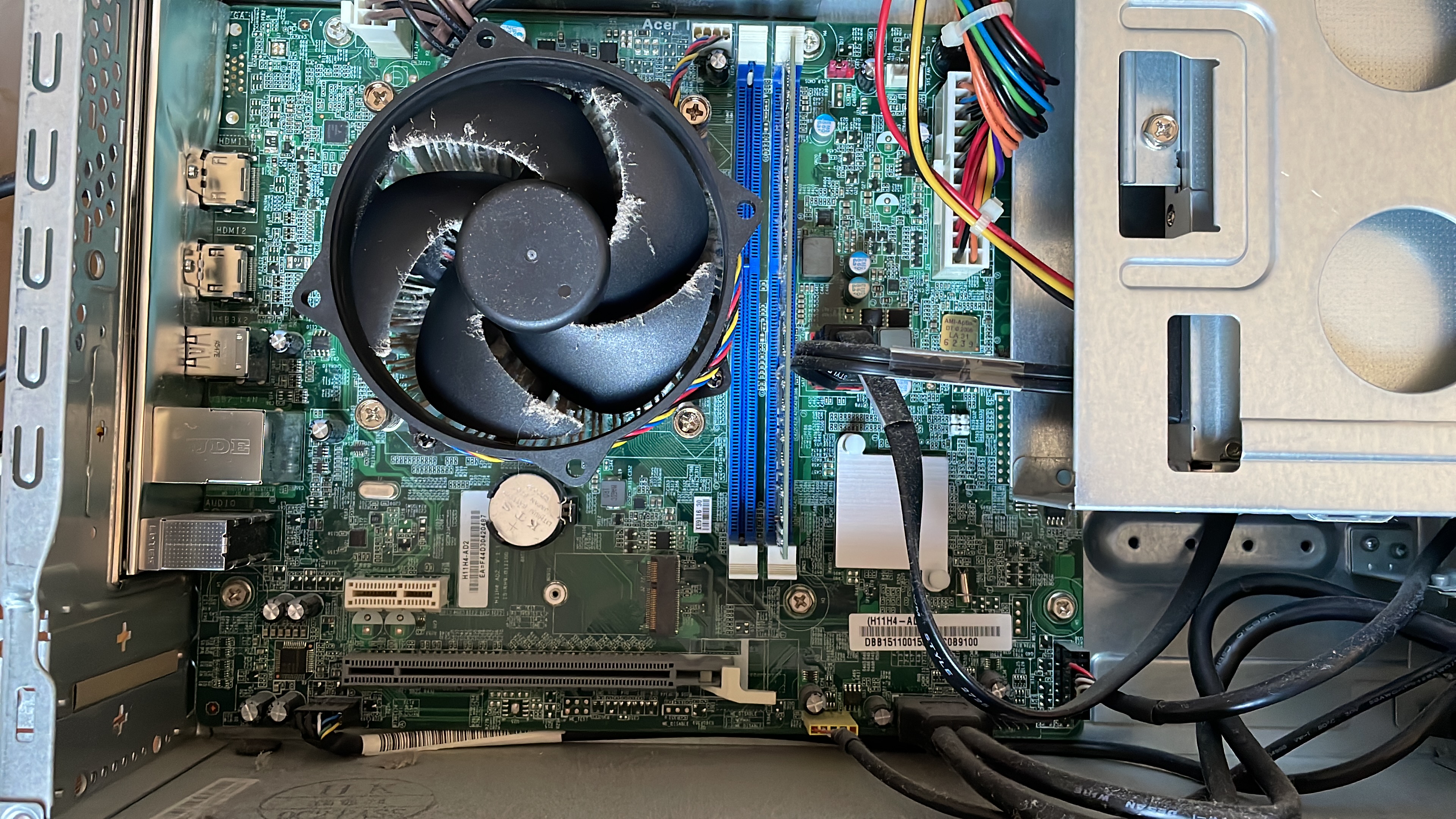

Also verbaut ist nur ein 4gb RAM Riegel, da ist noch Platz für einen weiteren DDR3L RAM Riegel wie diesen.

Man müsste halt nur den PC öffnen und guck ob ein SATA Slot auf dem Board frei ist und ob es noch einen freien SATA Stromstecker gibt.
Die HDD nutzt die selben Anschlüsse, falls man da gucken will, wie was aussieht.
Laut Google solte das Board verbaut sein.
Es hat rechts neben den blauen RAM Slots zwei rote SATA Anschlüsse, da steckt schon deine HDD dran und fals du ein DVD Laufwerk hast, das steckt da auch dran.
Und weiter rechts daneben ist ein M.2 Slot.
Bei dem alten Board vermute ich mal, dass das ein M.2 Slot für M.2 SATA SSDs ist und nicht für M.2 PCIe SSDs.
Da könnte man dann auch diese einbauen

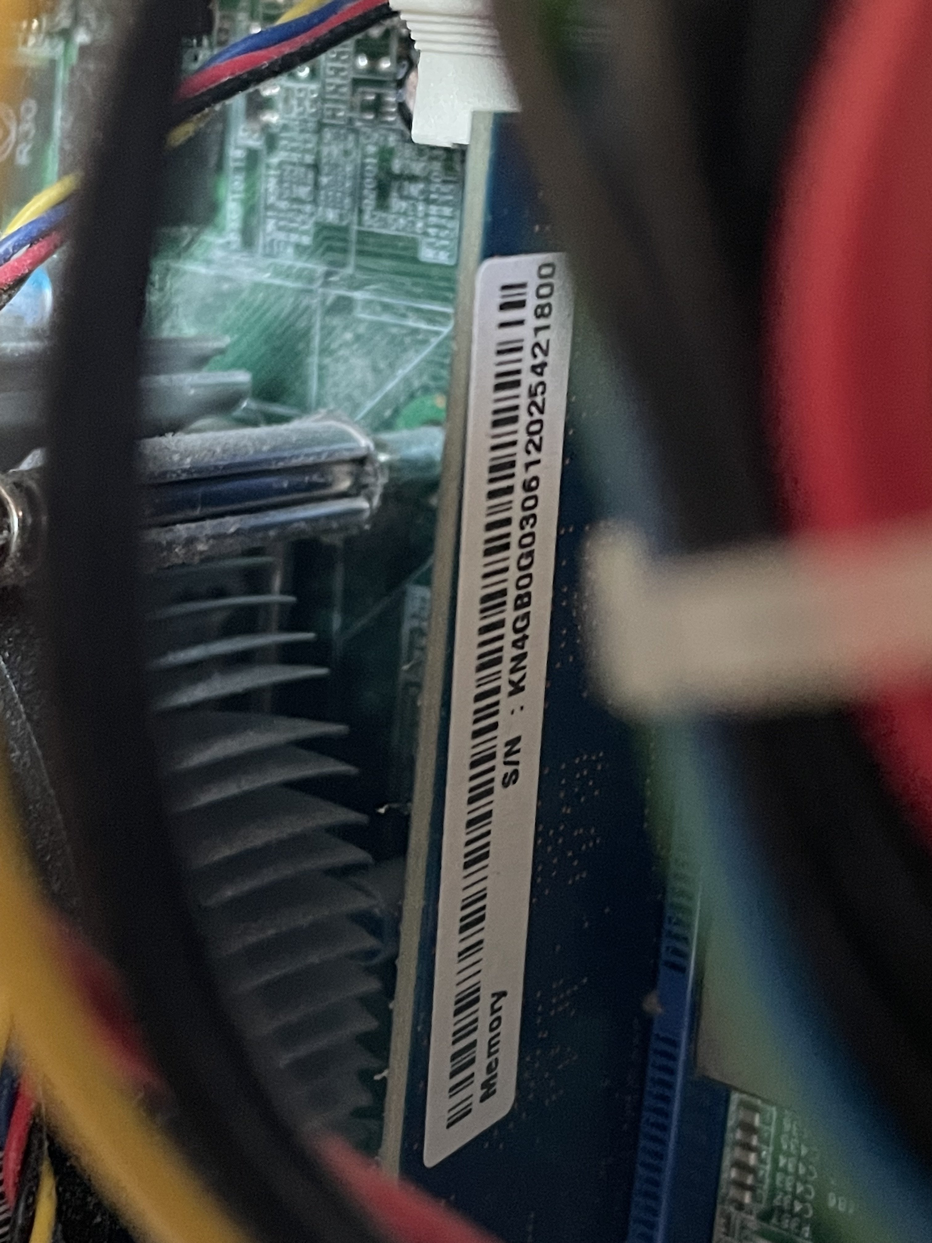

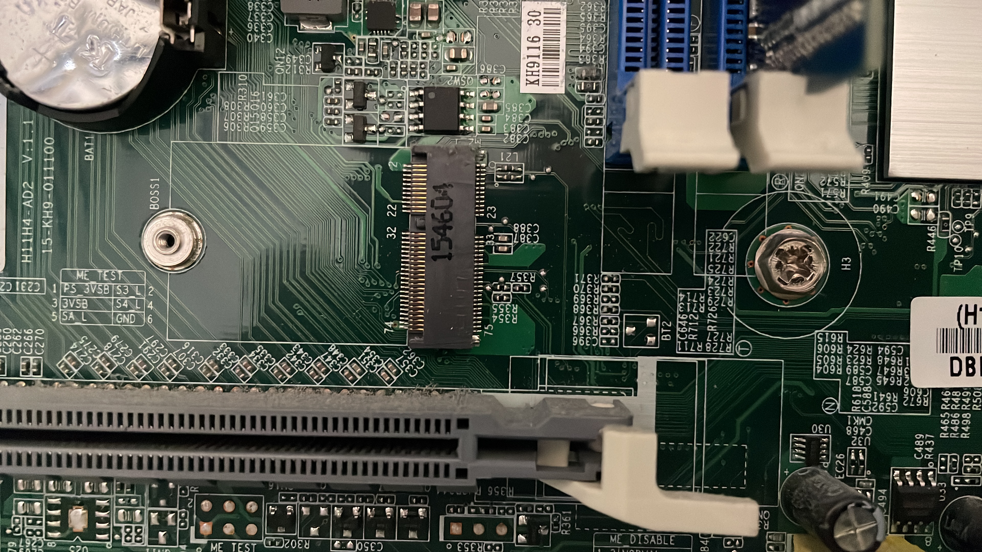

Gehäuse ging ja dann doch leicht öffnen. Im Anhang Fotos vom Board und dem vermutlichen M2 slot.
Nicht ganz, das ist der für WLAN/Bluetooth Module, der andere M.2 Slot für die SSD ist rechts unter der HDD bzw Laufwerk.
Leider gibt es keine genaue Beschreibung ob der nun M.2 SATA oder M.2 PCIe SSDs unterstützt.
Ich vermute aber mal, dass es M.2 SATA ist, M.2 PCIe SSDs waren damals ein ganzes Stück teurer.

Und was soll ich sagen - er ist es nicht wegen dem Prozessor i3 6100. Verfluchter windows Sch...
Ja win11 läuft erst mit CPUs der 8. Core i Generation bzw ab der Ryzen 2000er CPU Reihe (ausgenommen die CPUs mit G am Ende in der 2000er Ryzen Generation). Den anderen CPUs fehlt halt die neue Technik, die unterstützen die neuen Funktionen von 11 nicht.
