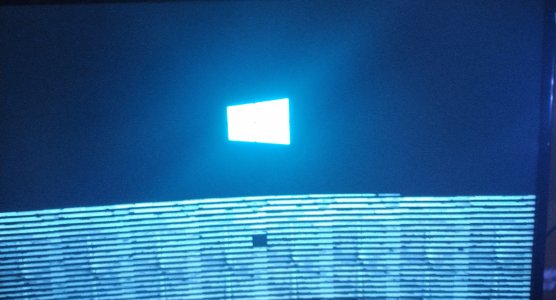

Abend ,folgende Sache ich habe vor 2 Wochen versucht den Rechner morgens hochzufahren ohne Erfolg ,er bleibt im Bios Bildschirm hängen , nachdem iautomatische Reparatur wird durchgeführt an angezeigt und neustartet , Tastatur und Maus gehen aus und er gibt dann auch keinen Strom ab also usbc Kabel lädt dann auch kein Handy mehr als beiapiel ,da dachte ich erst windows futsch weil am Abend davor war ne Fehler Meldung , also neues Windows raufgemacht was auch erst nach 10 versuchen ging weil da immer Pixelfehler kamen, beim restart der Installation Kamm immer nur das Windows Logo und der halbe Bildschirm verpixelt , Also dachte ich Grafikarte futsch also eingeschickt heute kam eine niegelnagel neue Grafikkarte und das Problem bleibt bestehen , habe schon eine andere SSD verbaut und auch BIOS geupdatet ohne Erfolg , die debugg LEDs bleiben auch aus , es kommt am Anfang nur die Check debugg LEDs und danach zeigt er kein Fehler an
Weiß da echt nichtmehr weiter
CPU:ryzen 7 3600x
GPU :rx 6600xt
RAM: 2x 8gb Corsair
Netzteil: cx750f rgb
