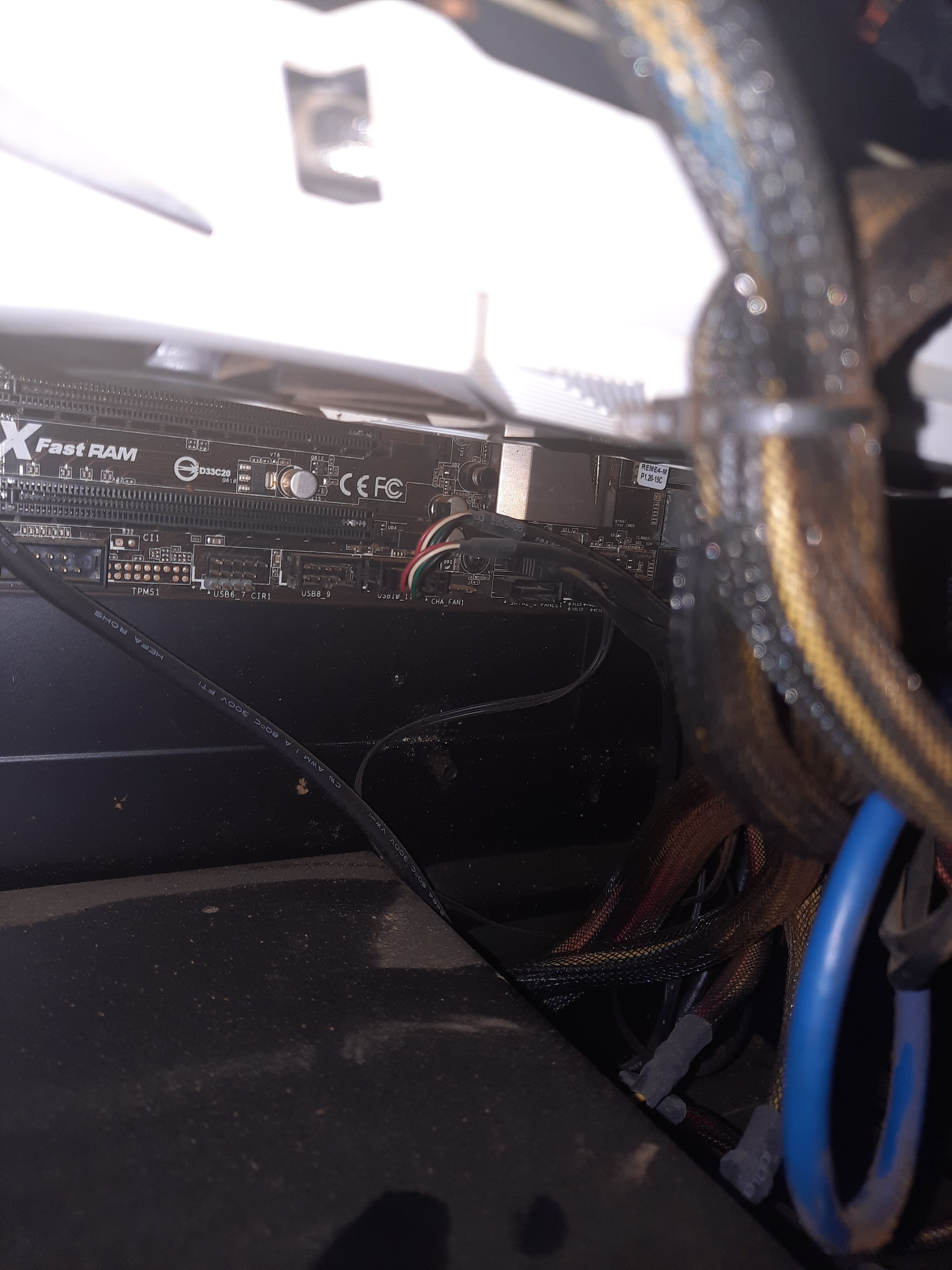

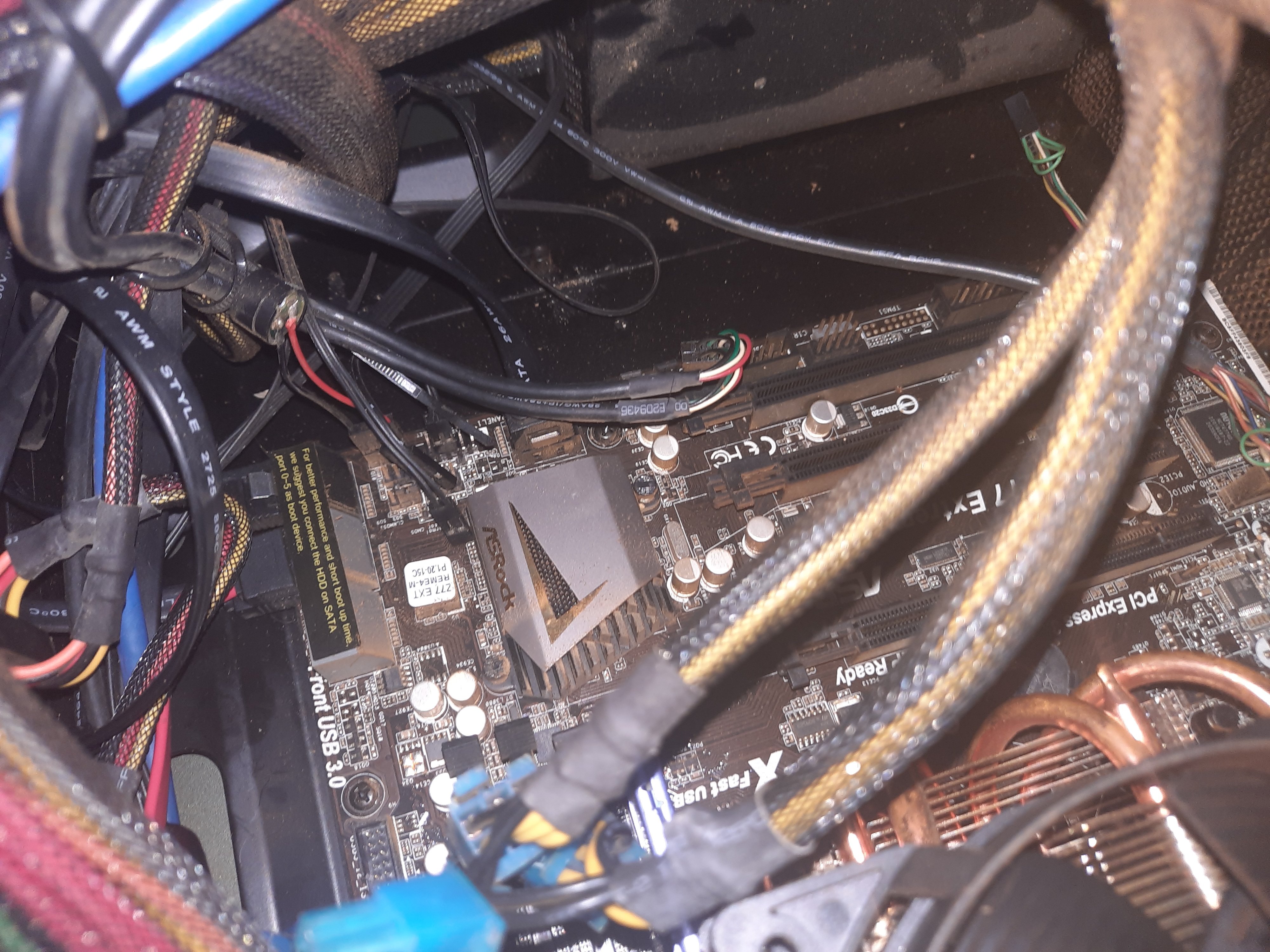

Ich habe gerade versucht eine SSD an meinen PC anzuschließen. Da in meinem Gehäuse kaum Platz ist war es mir nicht möglich das SATA Kabel an das Mainboard anzuschließen. Nach ca. 20 Minuten fummelei hab ich es aufgegeben und einfach das Sata Kabel des Laufwerks abgesteckt und dieses an die ssd angeschlossen.
Das Problem ist jetzt, dass der PC kein Lebenszeichen mehr von sich gibt. Beim drücken des start knopfes passiert rein gar nichts. Einzig die Grafikkarte led leuchtet permanent, sobald ich den Netzschalter einschalte.
Ein plötzlichen Defekt des Netzteils halte ich für unwahrscheinlich. Ich hatte vielleicht etwas schwitzige Hände beim Versuch des einbaus. Kabel hab ich alle nachgedrückt.
Was kann ich tun um das Problem zu ermitteln?
Bin echt am verzweifeln. Danke.

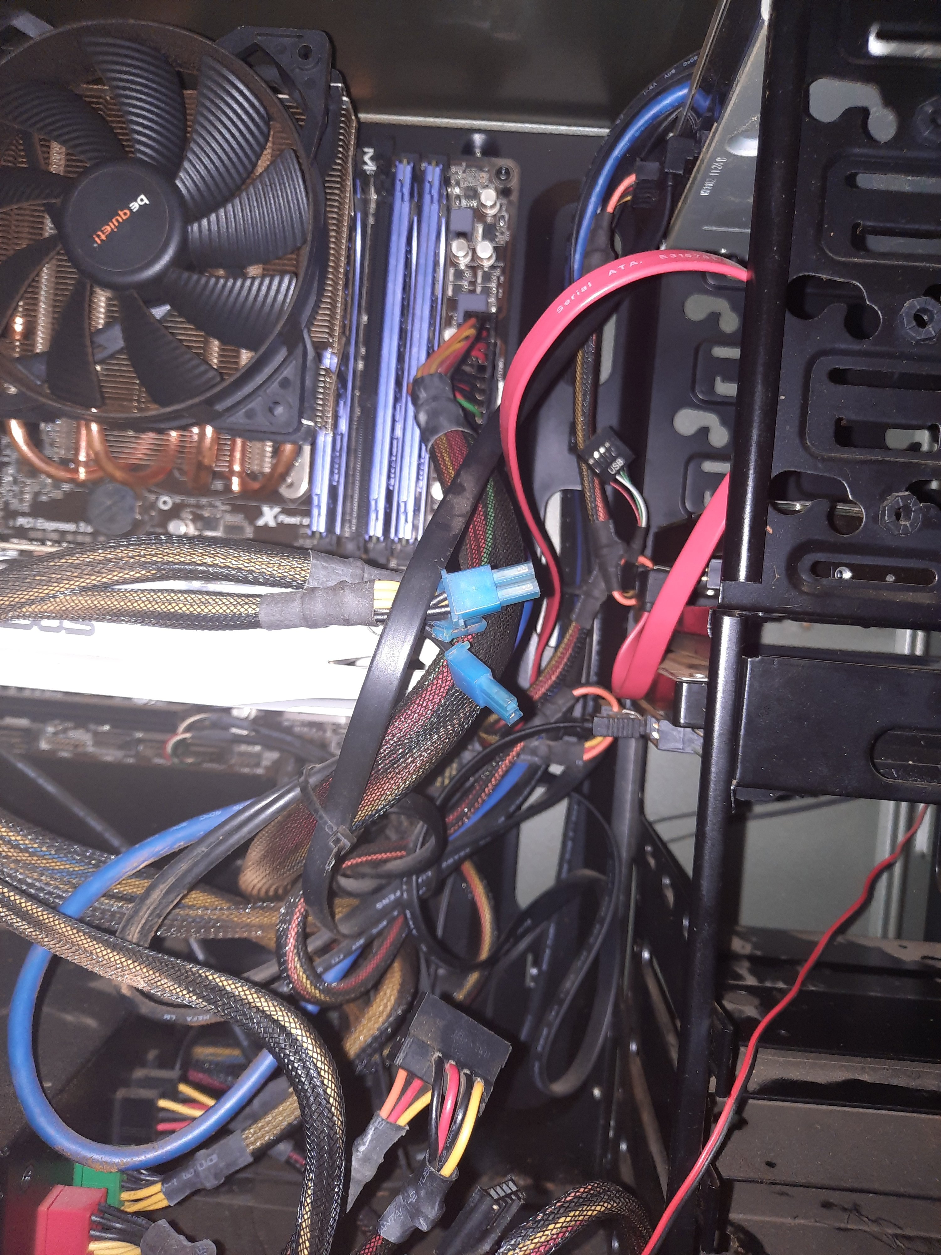

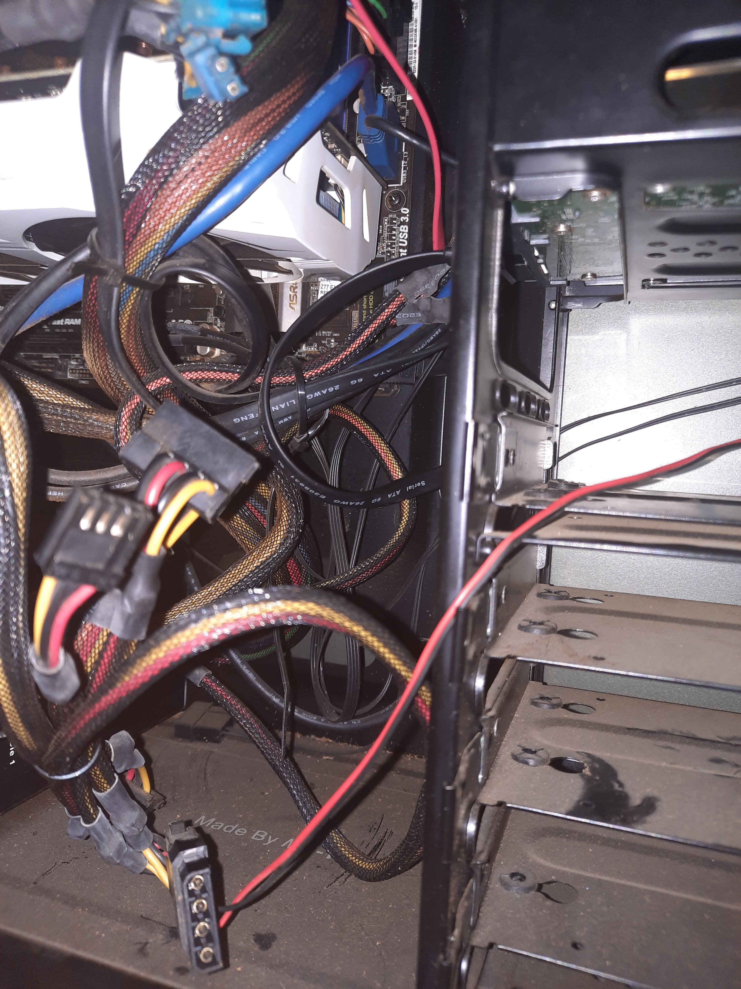

Steinigt mich bitte nicht für das schlechte kabelmanagement. Ist ein m Board in einem midi tower, man erkennt halt kaum was

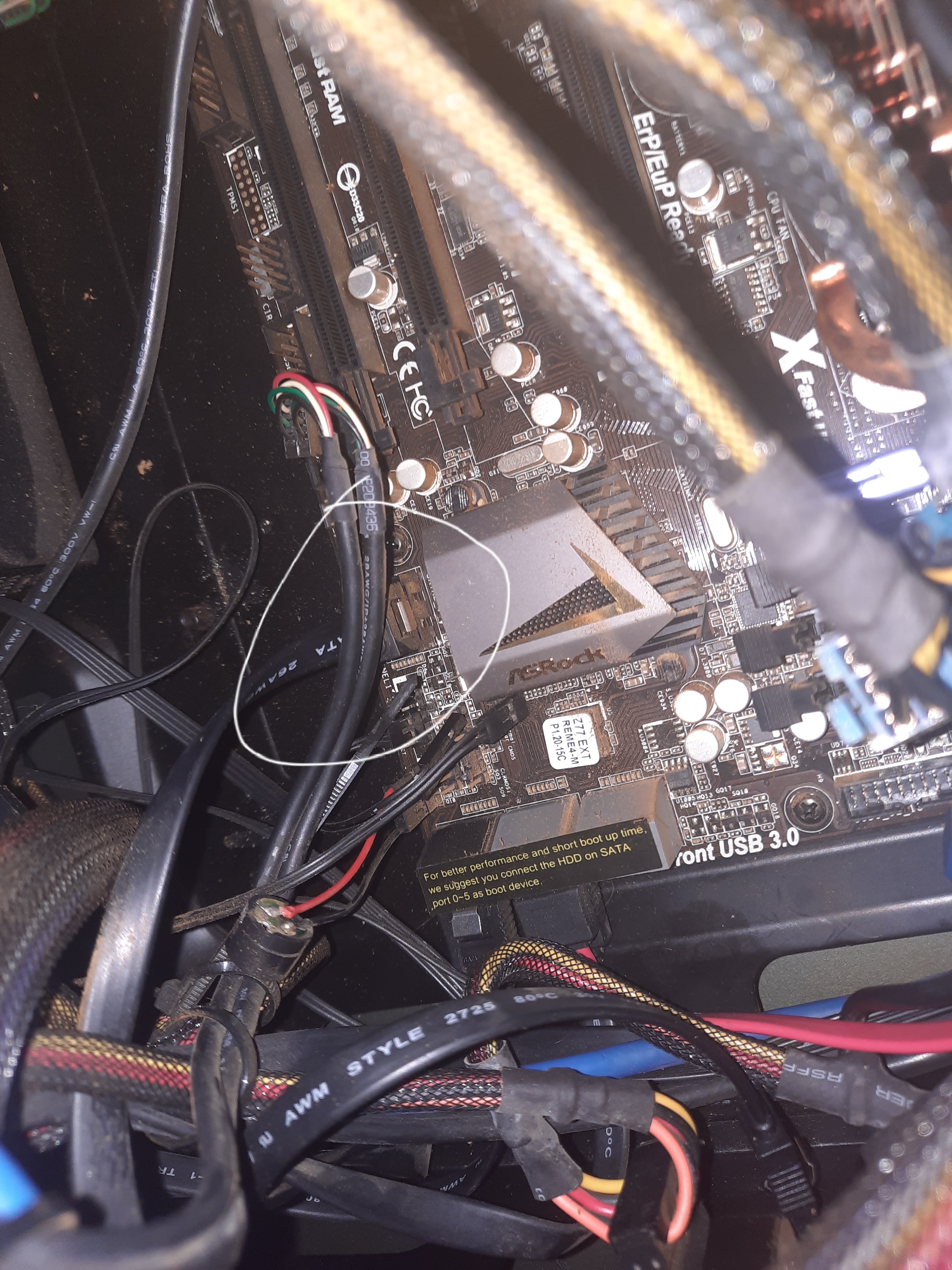

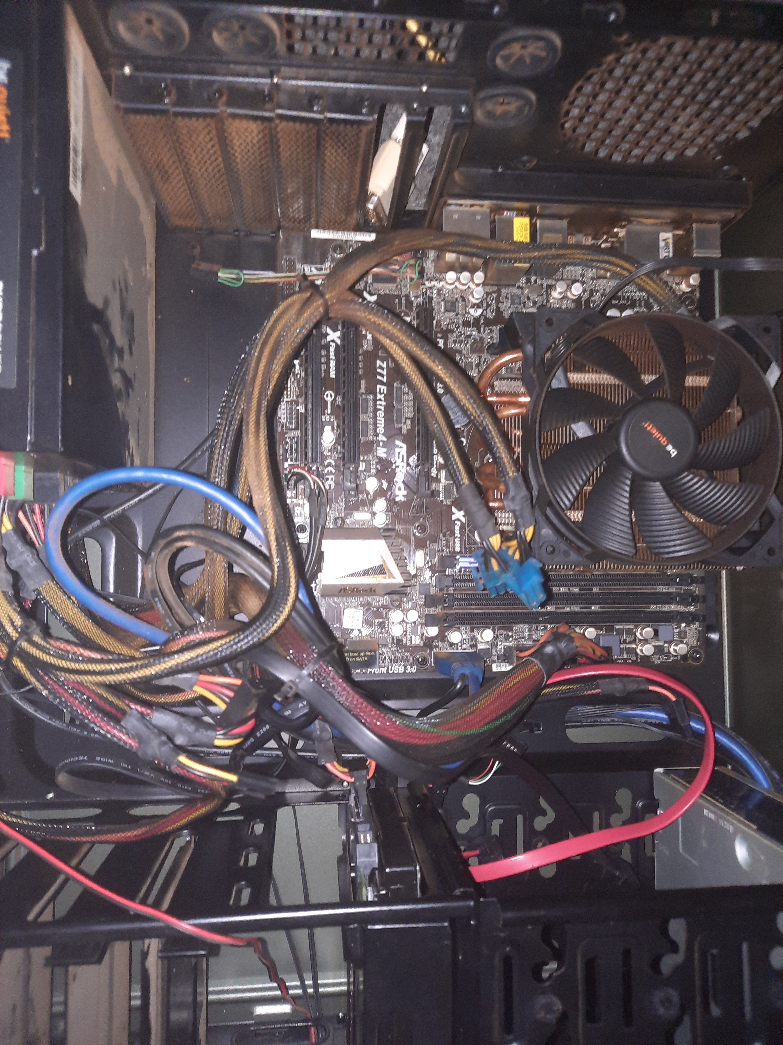

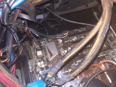

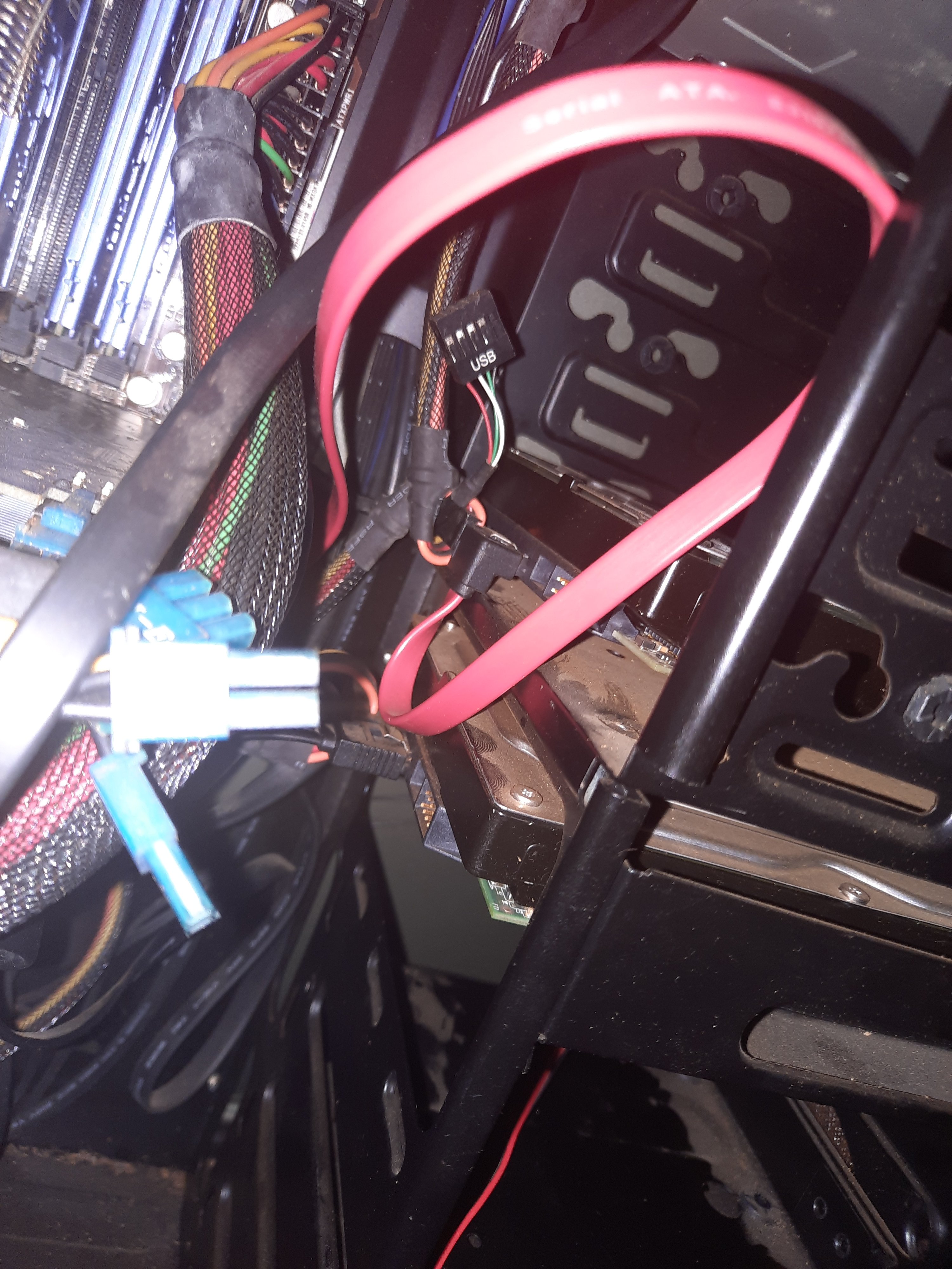

Kontrolliere mal dein Frontpanel Anschluss unten rechts am Board, nicht das das du da ausversehen den an/aus Taster raus gezogen hast.
So auf den Fotos ist da erstmal nichts zusehen, was auf ein Fehler schließen lässt. Nur das da aktuell keine SSD angeschlossen ist.
Und unten rechts an den freien SATA Anschluss kommt man doch eigentlich gut ran, soweit ich das sehe kommt man mit einer Hand hin und kann das SATA Datenkabel rein stecken.
Was ich so nur nebenbei bissel Komisch finde ist das USB Kabel an der oberen HDD an dem Stromstecker, das gehört dort ja garnicht hin.
Und das Gehäuse bietet ja Kabelmanagment, es hat auf der Rückseite Öffnungen, wo man Kabel durchführen könnte, da konnte man die Kabel ordentlich verlegen, dann hätte man auch genug Platz

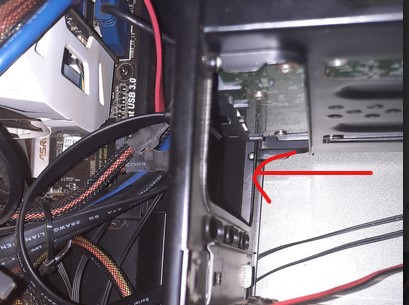

Auf dem Foto sieht es so aus als kommt man relativ gut an den sata Anschluss ran, in der Praxis ist das aber tatsächlich eine Mammutaufgabe.

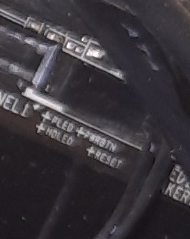

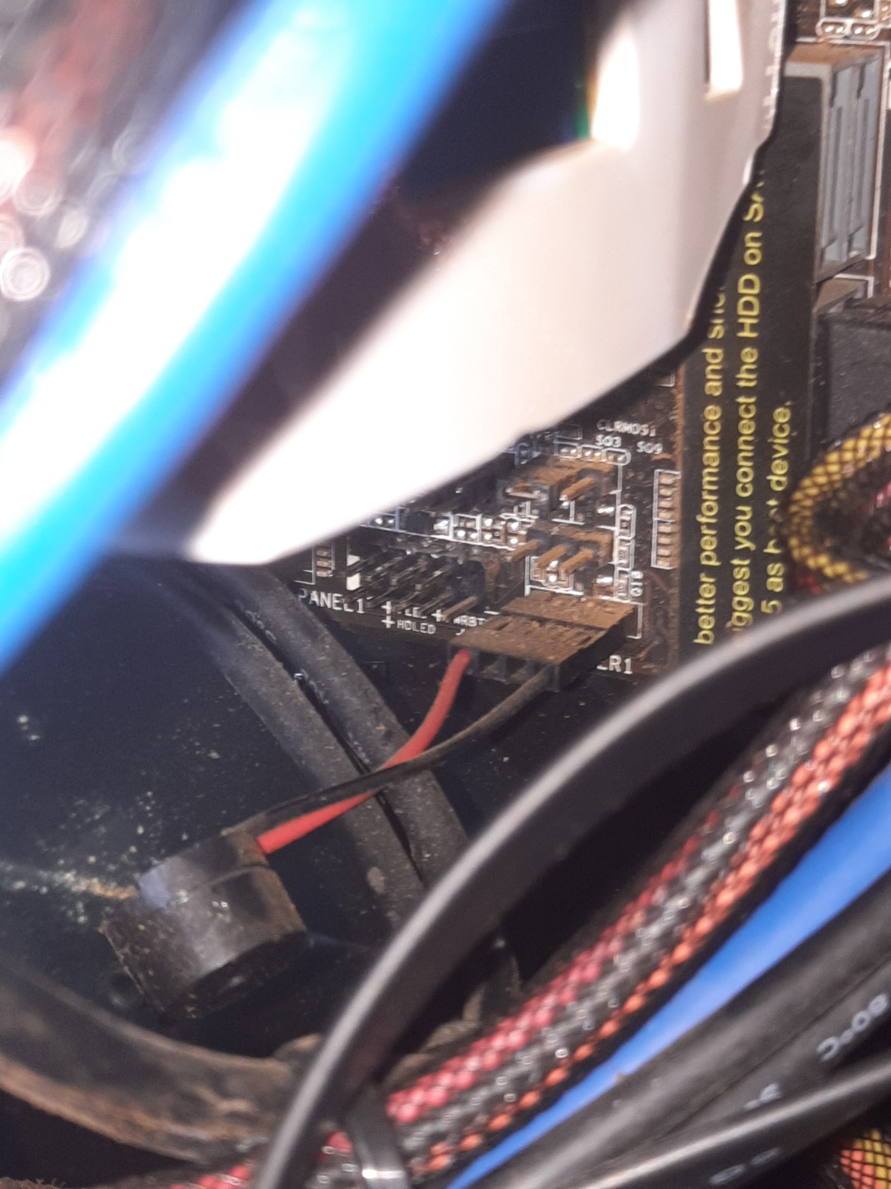

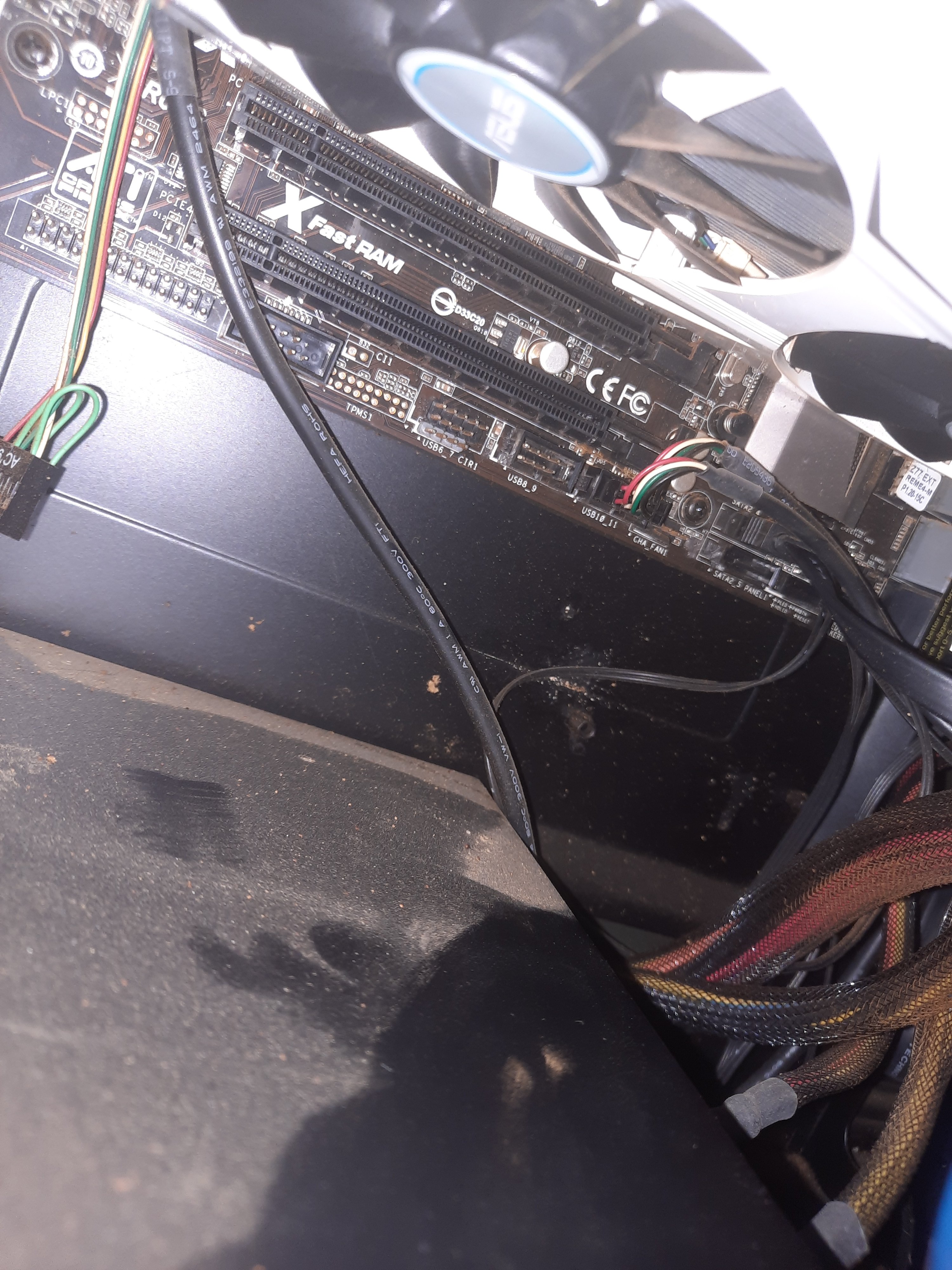

es geht um diesen Anschluss unten rechts am Board, leider sieht man den auf dem Foto bei dir nicht richtig.
So wie es aussieht, sind da bei dir nur zwei Kabel angeschlossen, leider ist es da zu Dunkel und unscharf um es genau zu sehen.
Der an/aus Taster ist da mit zwei Pins an PWRBTN (Power Button) und ner Masse/GND (Ground) angeschlossen.
Der Taster macht auch nichts anderes als diese zwei genannten Pins solange zu brücken/Kurzzuschließen, wie du drauf drückst.
Man kann das auch mit nem Schraubendreher Simulieren, halt die zwei Pins für eine Sekunde Kurzschließen.

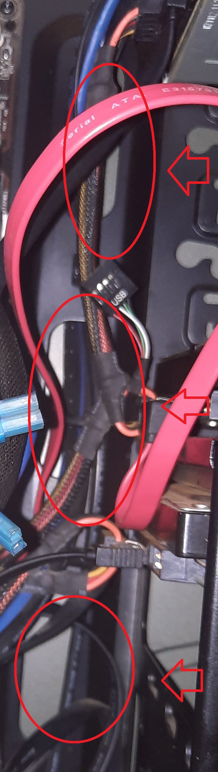

entweder Horizontal (rot Markiert) oder Vertikal (grün Markiert)
die SSD müsste übrigens einen an von den beiden Grauen SATA Ports angesteckt werden, die hier mit der Nummer 13 Beschriftet sind.
Da kommt man eigentlich bei dir von der Seite ran, denn die sind an der Mainboard Seite

Halt Power SW (SW steht für Switch) halt auf PWRBTN und GND
Reset ist halt der Reset Taster, der kommt auf Reset und GND
Power LED+ und - kommt halt PLED + und PLED-
HDD LED + und - Kommen halt auf HDLED+ und HDLED-

Guck auch mal am Netzteil selbst an den alten Molex Steckern ob da noch ein Lüfter oder Beleuchtung angesteckt ist.
Bei deinen ersten Bildern sieht man da am Boden noch ein Kabel was von vorn kommt und ans Netzteil ran geht.
Wenn da irgendwo halt ein Kurzschluss verursacht wird, schaltet das Netzteil halt beim PC Start auch garnicht erst an.
