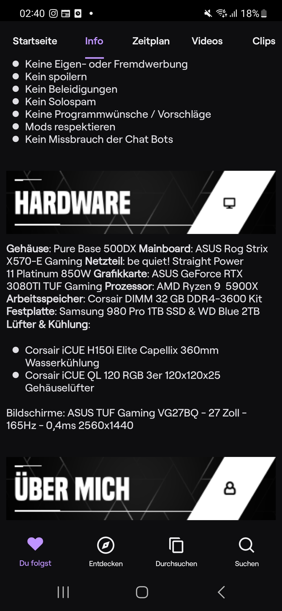

Hallo zusammen, ich habe vorhin 10 Stunden gestreamt über OBS und habe den stream auch über OBS mit aufgenommen. Sobald der Stream beendet wird, remuxet OBS die Video Datei. Beim remuxen ist mein PC gefreezet. Konnte nicht mal mehr den normal an/aus Knopf benutzen. Habe also 15/20 Minuten gewartet, immernoch nichts. Also habe ich mich dazu entschieden hinten den Power Schalter umzulegen um den Saft abzudrehen. Habe dann kurz gewartet und den PC mit dem normalen an/aus Knopf wieder angemacht. Er lief, aber ohne Bild für weitere 5 Minuten. Habe dann wieder versucht den an/aus Knopf zu drücken, wieder keine Reaktion. Also habe ich wieder den Power Schalter umgelegt und jetzt reagiert er garnicht mehr. Kann mir da wer helfen? Set up vom PC ist unten angefügt. PC ist nicht mal ein halbes Jahr alt und ich hatte bisher nie Probleme. Habe ich evt das Netzteil gekillt oder hängt er wegen dem freeze noch irgendwo und kann nicht starten? Wäre euch für die Hilfe echt dankbar da ich damit arbeiten muss
