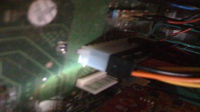

Ich habe mir ein neues Netzteil (LC Power LC6600 600 Watt) und eine neue Grafikkarte(Hd 4890) eingebaut und jetzt startet mein pc nicht mehr. Könnte es daran liegen dass es an meinem neuen Netzteil kein Anschluss für diesen Stromanschluss gibt? (Gemeint ist der hintere in dem kein Stecker steckt)

Die Stecker sitzen der Rechner geht auch nicht wirklich an, man hért nur kurz den lüfter von der Grafikkarte und vom Netzteil.
Der LC Power hat, soweit ich weiß, nur einen 6 Pol Stecker für die Graka. Benötigt werden aber 2x 6 Pole. Hast Du die dabei liegenden Adapter mit angeschlossen?
Möglich ist auch, daß das NT einfach zu schwach ist. 600 Watt sind nicht gleich 600 Watt. Könnte sein, das einfach die Spannung zusammen bricht.

Mein altes Netzteil hatte nur 300 Watt hat jedoch mein System mit meiner alten Quadro Fx 1700 ohne probleme getragen.
Mein altes Netzteil hatte noch so einen Anschluss(rechts im Bild), was mein neues nicht hat.

Ich habe jetzt noch einmal mit meiner alten Grafikkarte und dem neuen Netzteil probiert, und da hat es funktioniert. Also glaube ich auch, dass das netzteil nicht genug Spannung hat... Zu wieviel watt würdet ihr mir den raten, oder zu welchem Netzteil?
