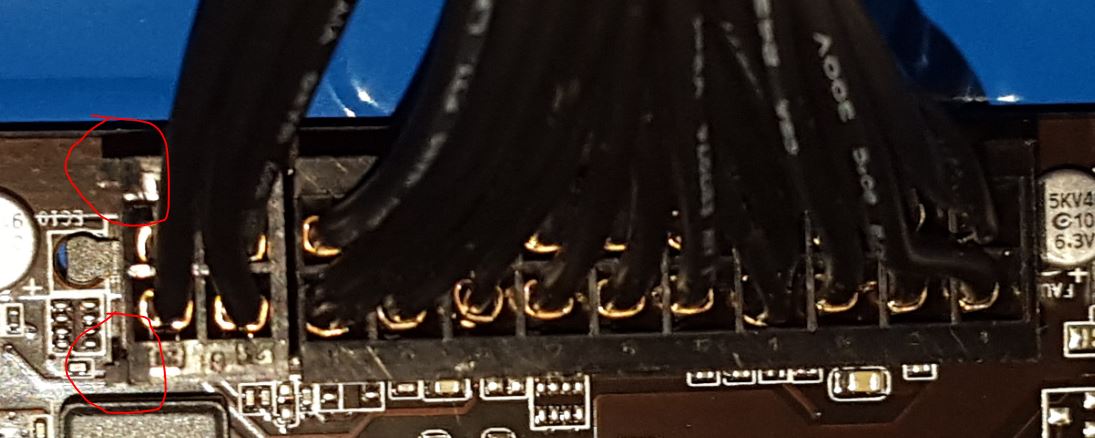

Anbei hänge ich noch bilder an vielleicht fällt ja dem ein oder anderen etwas auf. Bin gerade echt nervös irgendetwas zerstört zu haben >.< Falls ihr noch etwas wissen wollt einfach schreiben ich antworte so schnell es geht.

sehe gerade, das dein 24 Poliger Stecker fals gestekt ist, der 4 Olige scheind falsch rum zu sein, denn die zwei Nasen die bei dir nach oben zeigen, zeigen sonst immer zum 20 poligen Stecker hin und nicht von ihm weg.

Hallo bisy meint wohl das
Das ist aber normalerweise garnicht möglich, da der Stecker mit runder und flacher Seite kodiert ist.
genau das, für mich ist der Stecker falschrum drann, da die Nasen zum 20 Poligen zeigen müssen, der 4 polige wird sozusagen in den 20 poligen eingehagt

sorry das ich erst jetzt antworte. Es war tatsächlich der stecker :fresse: Nun geht der pc auch an aber da ist schon das nächste problem.

Gut möglich, das es auch das Board geschrottet hat, als der Stecker falsch rum drin war

Hab auf empfehlung ein neues board geordert. wenn die pins verbogen wären müsst ich ja sowieso ein neues besorgen. Das mit dem Falsch gesteckten stecker kann gut möglich sein. Hat zweimal die sicherung im haus rausgehauen :rulez:
ist es geworden
mich wunderts, das du den Stecker überhaubt so rein bekommen hast, das sollte im Normalfall garnicht sorum passen
