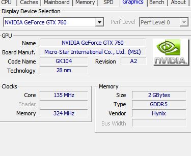

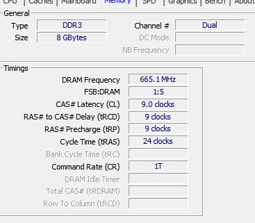

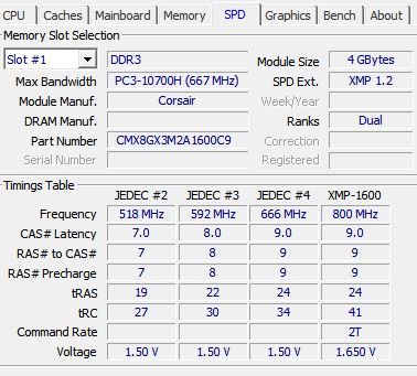

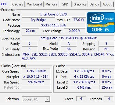

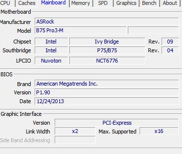

Ich habe Bilder angehängt auf denen meine Systeminformationen stehen! Ich hoffe das ist ausreichend?!

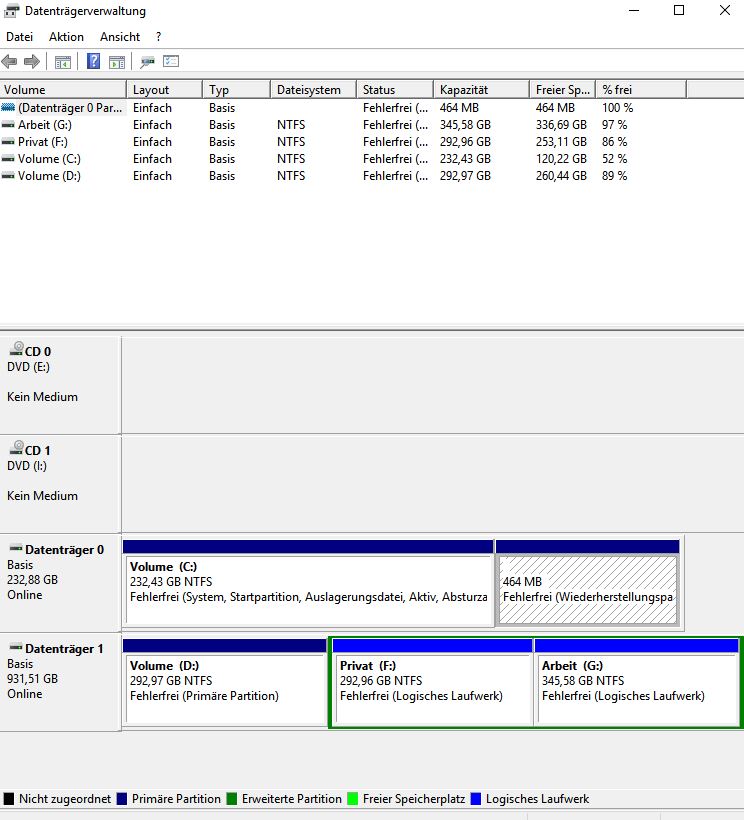

Mach mal bitte ein Screenshot von der Datenträgerverwaltung unten von der Balkenansicht wo man aber dann auch alle HDDs/SSDs sieht.

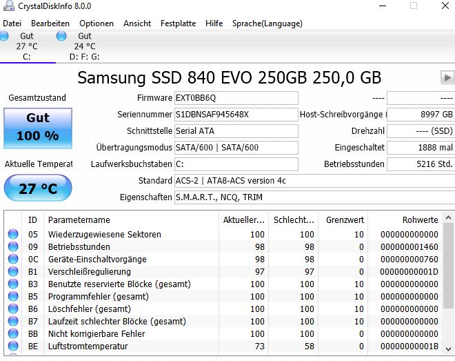

Und auch mal mit dem Programm CrystalDiskInfo die HDD/SSD überprüfen.

Soweit alles in Ordnung wenn ich das richtig sehe!

Bei der Samsung SSD schon mal geguckt, ob die aktuellste Firmware installiert ist, denn da gab es mal Probleme.
