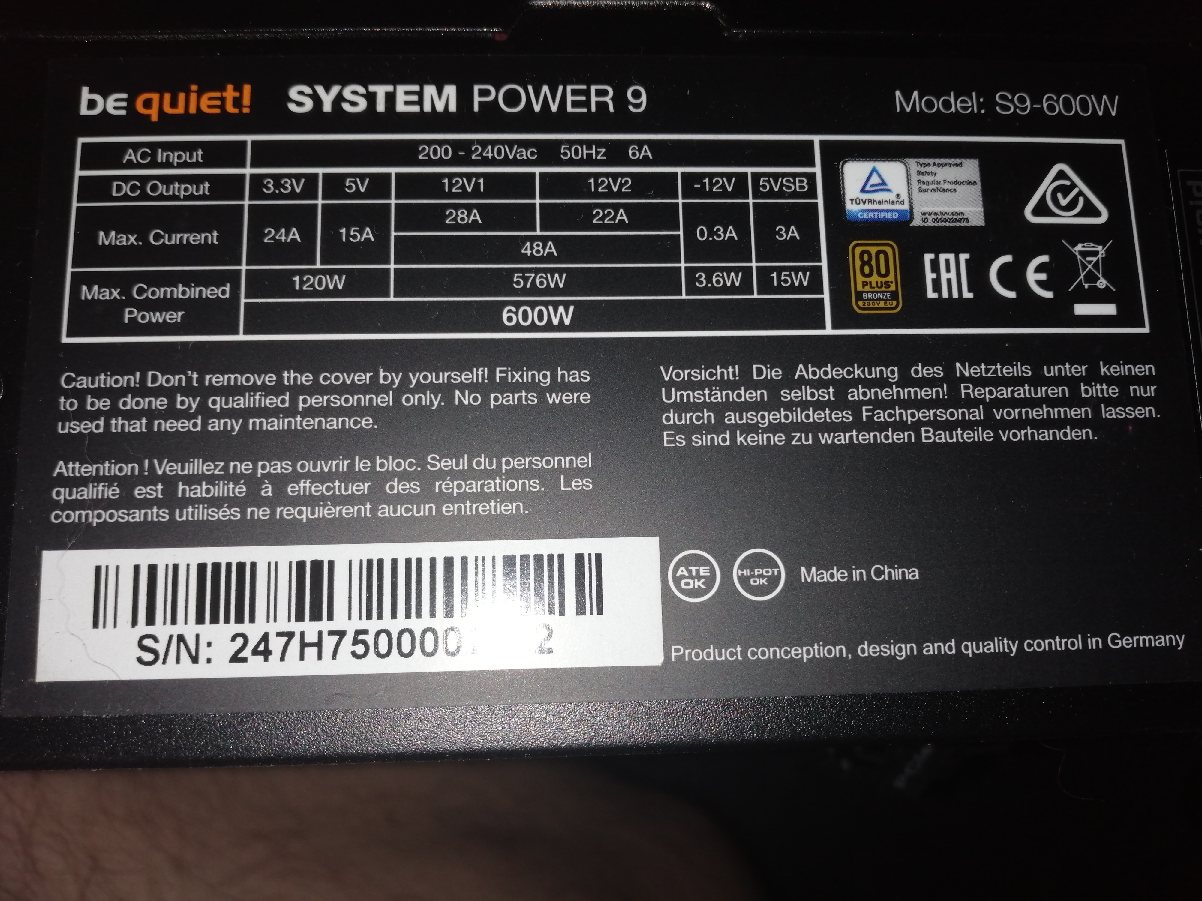

-Netzteil ist auf dem Bild zu sehen

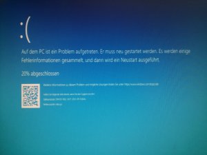

wie genau definierst du Abstürzen? Hast du einen Bluescreen? wenn ja lade dir mal Bluescreenview herunter und Google die Angezeigten Codes.
Um zu testen ob wer wegen Wärmeproblemen abstürzt kannst du einfach prime95 herunterladen. Anschließend einfach mal 20 Minuten Laufen lassen. Stürzt er ab wird der Rechner zu Warm. Der Rechner schaltet automatisch bei 100 Grad CPU Temperatur ab. Die Grafikkarte sollte nach Möglichkeit die 80 Grad nicht überschreiten.
Schreib dir mal die genaue Zeit auf denn der Rechner das nächste mal abstürzt. Dann kannst du in der Computerverwaltung die Logs danach durchsuchen.

Bei Windows 10 wird leider kein Code Gezeigt. Programme wie Bluescreenview können dir diesen Code anzeigen. Dann kannst du bei Google danach suchen.
