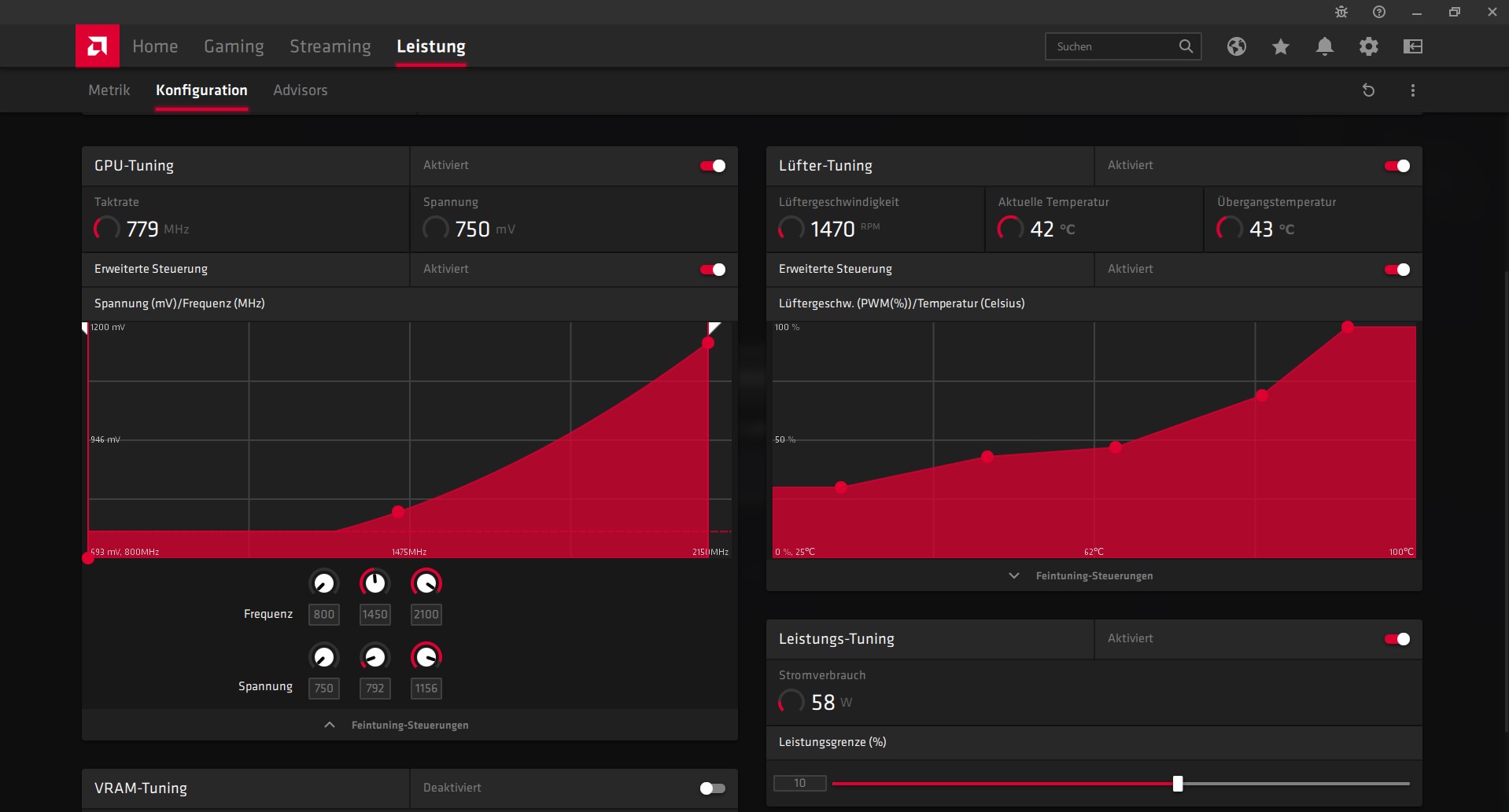

Ja, im Game taktet die Karte noch mit ihrem Boost und der dafür vorgesehenen Spannung. Sobald die Karte ins Menü wechselt wird diese Leistung nicht mehr gebraucht und die Karte taktet automatisch runter, ebenfalls wird die Spannung direkt abgesenkt.
Ja im Treiber findest du diese Einstellungen, so sollte es aussehen:
TNTMike
Ich hab das jetzt erstmal so eingestellt, bei der Spannung weiß ich nicht ganz was ich machen soll, soweit ist ist es auch noch nicht abgestürzt aber das heißt noch nichts.
Sollte ich da was anders machen?
