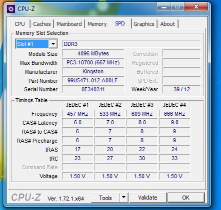

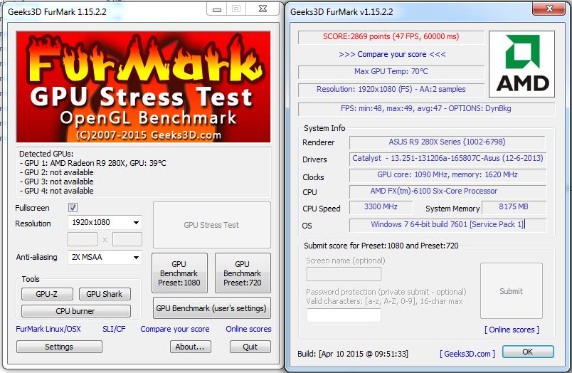

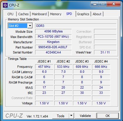

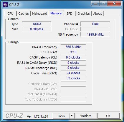

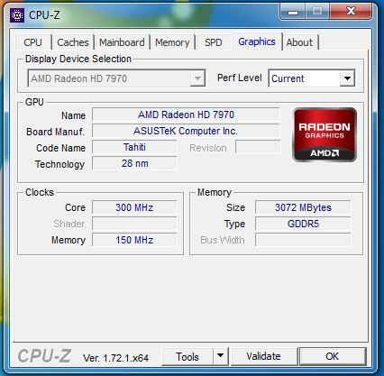

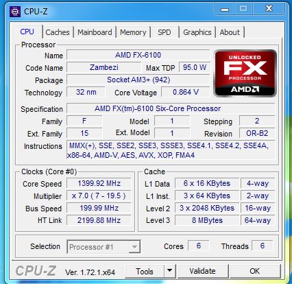

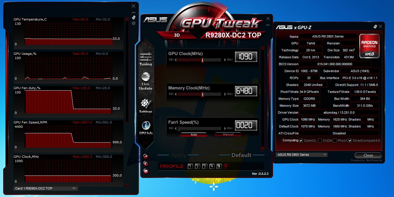

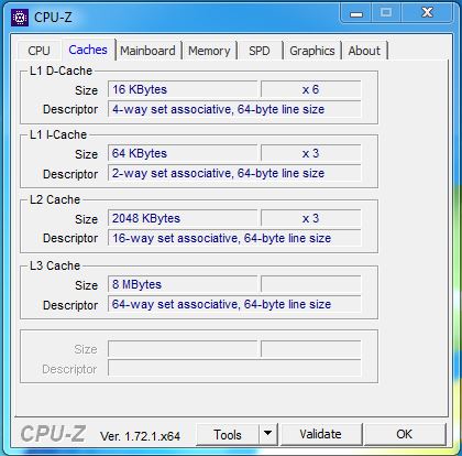

Hallo Leute habe ein ähnliches Problem, habe die Radeon R9 280X DC2 Top und wollte seit langem mal wieder Black Flag zocken und nach ner viertel stunde spielzeit schaltet sich die Videoausgabe aus und blackscreen. Habe auch Furmark laufen lassen : Unbenannt.JPG
Einstellung der Graka: Unbenannt1.JPG
Sämtliche Infos: Unbenannt2.JPGUnbenannt3.JPGUnbenannt4.JPGUnbenannt5.JPGUnbenannt6.JPGUnbenannt7.JPGUnbenannt8.JPG
Hoffe ihr könnt mir helfen danke im vorraus 🙂
Simlog
Well-known member
Kann es sein, dass dein Treiber abstürzt? Hatte mittlerweile echt schon oft das Problem bei meinen AMD Karten. Am Desktop Monitor war es ein Blackscreen an meinem TV ein "Greenscreen", aber das Resultat war dasselbe. Einzige Lösung war, wenn ich mich schnell genug aus der Anwendung katapultiert habe (z.B. mit Hilfe der Windows Taste oder mittels Alt+Strg+Entf), konnte sich der Treiber wieder starten und alles war paletti, ansonsten ging aber auch nichts mehr und mein Monitor hat mir gesagt, dass er kein Signal mehr bekommt. In letzter Zeit gab es das Problem nicht mehr so oft, zumindest bei mir, aber die Beschreibung trifft auf deine zu. Die Temperatur sollte bei der ASUS kein Problem sein, die sind in aller Regel bestens gekühlt.
Passatochini93

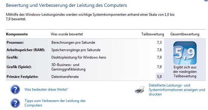

danke für die schnelle Antwort kann man denn da weiter garnichts machen? Denn vor nen paar wochen lief das alles noch einwandfrei und vor allem ruckelfrei.. blag flag wurde von meinem system sauber gespielt und jetzt ruckelt und zuckelt es jede 2. Minute und dann ist wieder alles absolut flüssig das geht eine weile so und dann schnipp wie du sagtest blackscreen -.- aber wie kann denn sowas sein dass der treiber andauernd abstürzt? kann es noch an was anderem liegen? evtl. an meiner Festplatte? denn die ist laut windows bewertung mit 5.9 die schlechteste in der Liste und ne alte HDD?Unbenannt11.JPG
