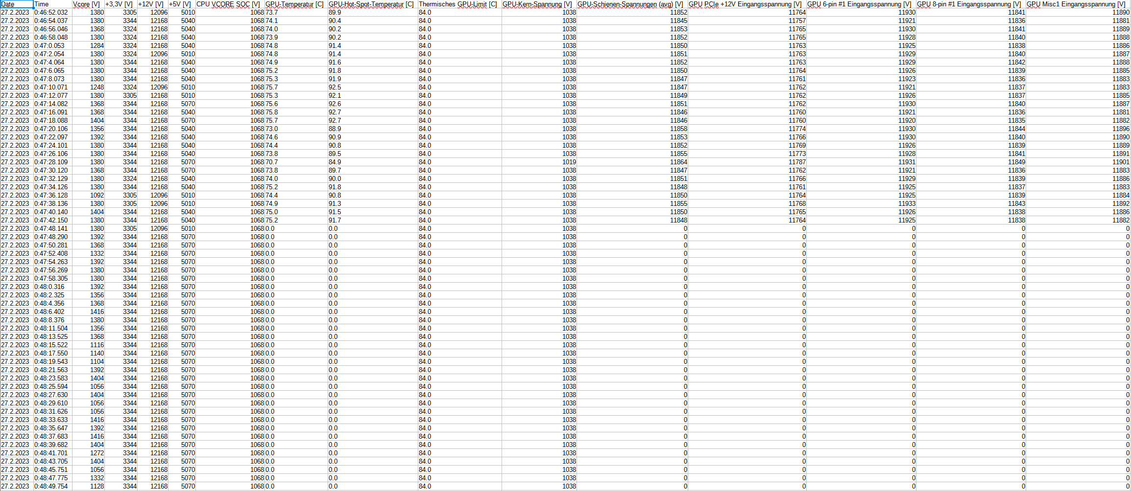

Ich habe dann mal HWINFO die Sensoren loggen lassen, ein Spiel gestartet und gespielt bis der Absturz gekommen ist.
Hier sieht man recht deutlich, dass die GPU Spannung plötzlich auf 0 geht, die 3V, 5V und 12V sehen aber OK aus (Siehe Tabelle untenstehend, ich habe die relevanten Spalten und Zeilen aus dem Log mit heineingenommen)
Mich würden daher Meinungen interessieren: Soll ich mir schonmal ein neues Netzteil bestellen, oder könntes es auch die Grafikkarte sein?

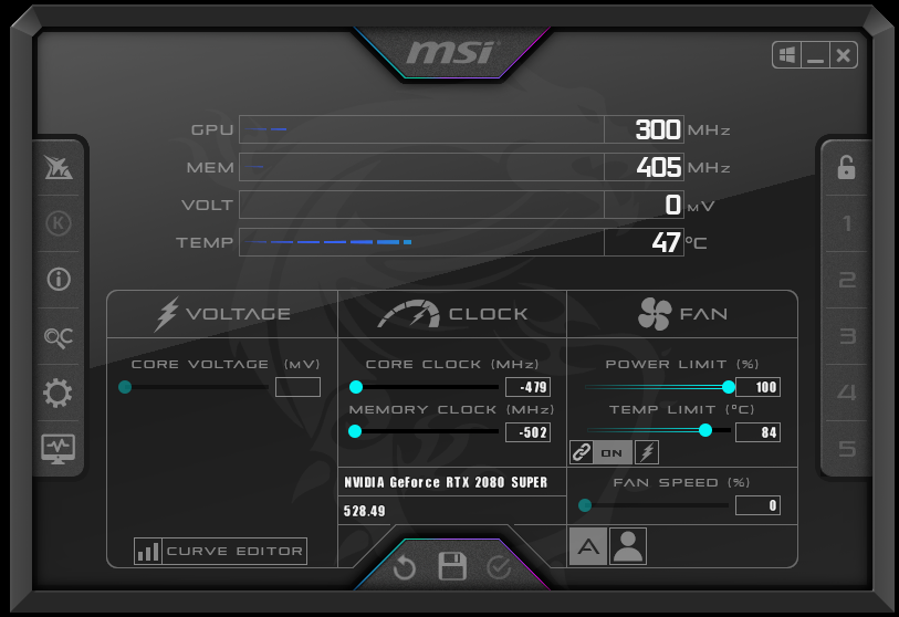

Eine neue Erkenntnis ist, dass wenn ich im MSI Afterburner ordentlich runtertakte (so wie im Screenshot), dass alles stabil läuft (getestet mit CIV6, keine Abstürze).
Ich überleg grad was ich als nächstes tun soll, hoffe halt dass es WIRKLICH die GPU ist, wenn ich jetzt tief in die Tasche für zB ne 3080 greife...
Das ist natürlich ungünstig (ich würde das Netzteil dann aber wohl zurück senden). Wobei die 2080er gefühlt oft Probleme machen oder defekt sind. Eine 3070 ist etwa auf demselben Leistungsniveau nur mit DLSS2, statt 1. Generell gibt es aber natürlich auch noch genügend Karten von AMD 🙂. Eine 6800 wäre vergleichbar und tendenziell sogar etwas schneller.
Du könntest natürlich auch versuchen etwas mehr Spannung zu geben in der Hoffnung, dass das Teil dann den Takt halten kann, aber so optimal ist das nicht.
