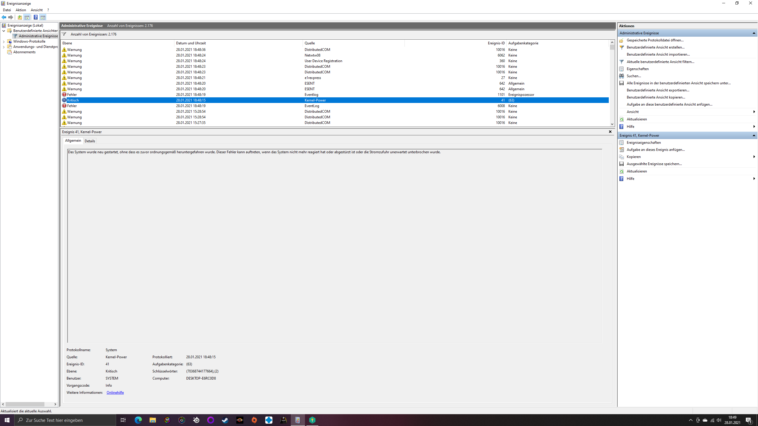

Hallo Leute,
vor kurzem habe ich mir einen komplett neuen Rechner zusammengebaut. Mein Problem ist seit dem, dass der Rechner bei Spielen abstürzt, kein Bluescreen oder eine Fehlermeldung. Im Anschluss fährt er wieder hoch. Dies geschieht nach unbestimmbarer Zeit: mal nach 2 Stunden mal nach 7 Stunden. Seit Wochen suche ich verzweifelt nach Lösungen, lese Foren die ähnliche Probleme behandeln und habe heute auch mit einem Techniker von Mindfactory geredet.
Zu meinem Setup:
Ryzen 7 5800x
4x 16Gb Corsair RGB Pro 3600 MHz 18CL ( laufen momentan auf 2666Mhz )
Gigabyte RTX 3070 OC Version
Asus ROG Strix x570 e- Gaming Mainboard
Samsung Evo 980 SSD 1TB
Noctua NH- D15 Prozessorkühler
be quite Dark Power 850W Netzteil
Zu meinen Versuchen:
Anfangs dachte ich einfach dass der Prozessor zu heiß wird, hab an der Kühlung rumgetestet, stärkere Gehäuselüfter gekauft, dafür gesorgt das Luft ins Gehäuse kommt und die Airflow angepasst, gewonnen habe ich vielleicht 3 - 4 C, dann habe ich die Lüfter über das Uefi neu eingestellt und Cinebench 1,5 std. zum testen laufen lassen. Dabei waren die Lüfter erstmal für den Test auf Stock 100% gestellt. Es gab keine abstürze, also dachte ich das Problem wäre behoben. Bei Cyberpunk ist mir der Rechner dann nach 2 Tagen wieder abgestürzt. Also hab ich wieder nachrecherchiert und erstmal nochmal alle Treiber also Chipsatz- und Grafikkartentreiber aktualisiert. Danach stürzte er wieder beim Spielen ab. Ich dachte immer noch das es an dem Prozessor lag und an den Temperaturen, ich probierte aus die CPU zu "undervolten" nach mehreren versuchen über Ryzen Master schienen 4650Mhz bei 1,25VCore die optimalen Einstellungen zu sein. Ich setzte also über Uefi die neuen Einstellungen für die CPU um und hatte danach auch erstmal ein paar Tage ruhe. Vor 3 Tagen fingen dann aber wieder die Abstürze an, wie gewohnt und unverändert. Ich setzte also alle Settings wieder auf Werkseinstellung und nach dem mir das auf und ab der Lüfter wieder Kopfschmerzen bereiteten aktuallisierte ich das Bios auf die momentan neueste Version ( Version 3402). Dort waren die Standartsetting für den 5800x um einiges angenehmer, sowohl Temperatur als auch Lautstärke und Regelung der Lüfter. Ich aktualisierte sämtliche Treiber für mein Mainboard und Chipsatz. Ich machte wieder nen Cinebench und die CPU Temperaturen waren bei um die 85C unter Volllast, wie ich finde ganz oke. Ich lies über Windows meine Speicher checken, überprüfte alle Anschlüsse am Mainboard und am Netzteil, schaute ob alle Komponenten richtig sitzen. Dann ließ ich den Rechner Black Desert Online auf Cinema Einstellungen laufen und nach 6 Stunden kein Absturz. Am folge Tag hatte ich dann aber wieder 2 Abstürze nach kurzer Zeit im selben Spiel unter gleichen Settings. Ich ließ das Spiel dann mal über nacht laufen und habe den Monitor ausgeschaltet, da dann die CPU so bei 50C läuft um zu sehen ob das einen Unterschied macht. Leider nein. Heute habe ich mit dem Technik Support von Mindfactory geredet. Dieser meinte dass es bei Abstürzen ohne Bluescreen häufig an der Stromversorgung liegt, bzw am Netzteil. Da ich leider keines zum Testen habe, habe ich mir jetzt das 850W be quite Dark Power Pro Platinum bestellt und ein 4Pin Kabel fürs Netzteil für die Zusatz Spannungsversorgung am Mainboard die ja eigentlich für extreme OC gedacht ist.
Letzendlich bin ich da nicht sonderlich von Überzeugt dass es am Netzteil liegt, klar kann man ein Montagsmodell erwischen aber.....
Ich wollte euch um eure Meinung bitten, habt Ihr Ideen welche Maßnahmen sinnvoll sind, bzw. fällt euch noch was ein was mir helfen kann?
Bin echt kurz vorm heulen
Im Anhang ist nochn Screenshot von der Ereignisanzeige nachm Absturz.
Schonmal danke an jeden der sich durch diesen Text quält.
