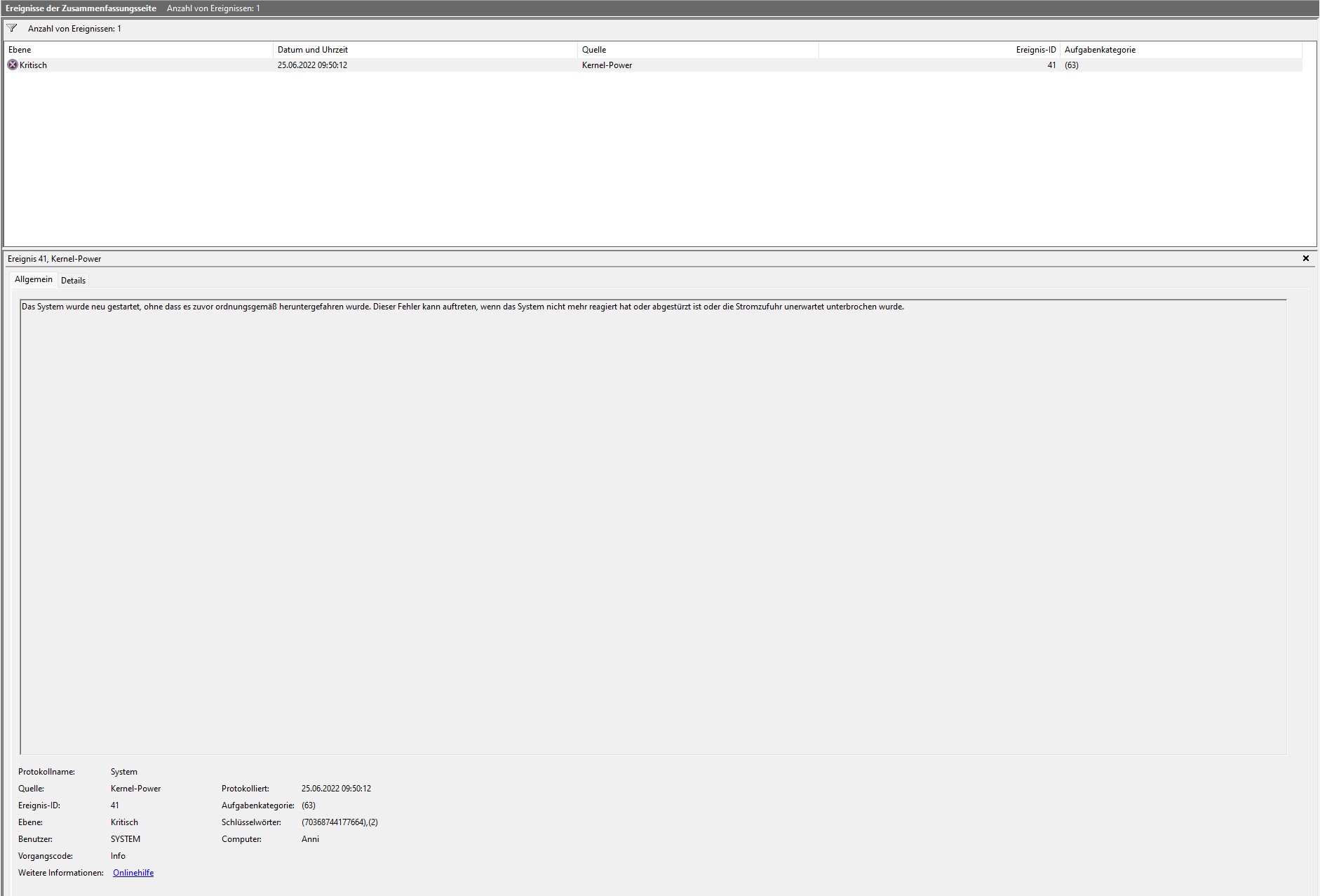

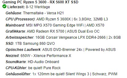

Im Anhang seht ihr einmal mein Set-Up und auch von Windows das kritische Ereignis von der Ereignisanzeige.

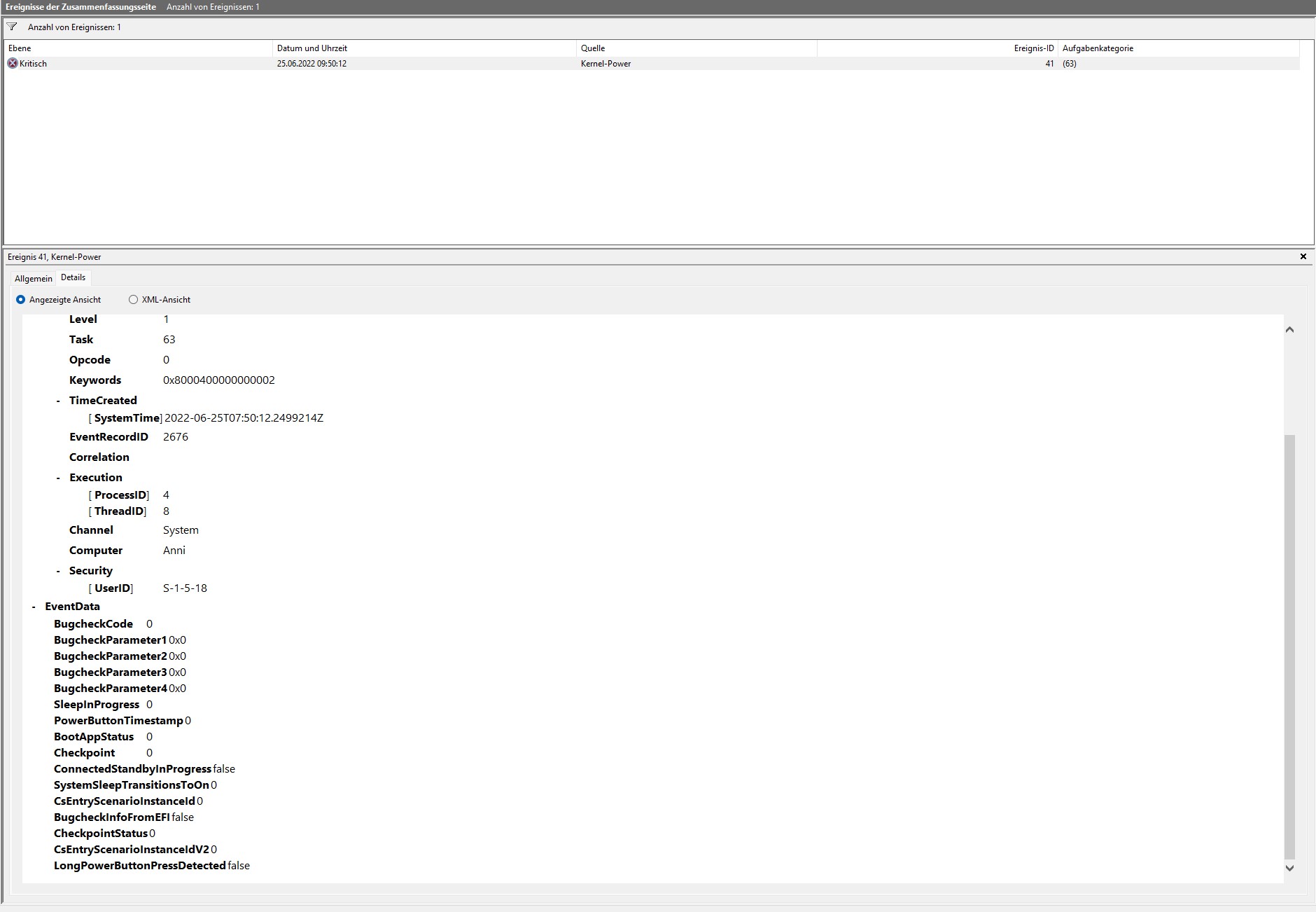

Kernel-Power wird in der Ereignisanzeige immer dann protokolliert, wenn der Rechner entweder hart abgeschaltet wird (z.B. durch Drücken des Power-Schalters im laufenden Betrieb oder auch durch Verlust der Stromversorgung) bzw. auch dann, wenn der Prozessor sich für einen Not-Aus entscheidet. Es kann genauso bei Netzteilen ausgelöst werden, die unter Last instabil sind - z.B. weil sie ziemlich am Limit (oder gar darüber hinaus) belastet werden.
Die im Screenshot dargestellte Seite ist auch recht wenig aussagekräftig. Interessanter ist die Darstellung der Windows-Protokolle (im linken Fensterteil zu finden) und darunter die einzelnen Bereiche Anwendung und System. Darin sind möglicherweise auch Warnungen und Fehler zu finden, die in der Übersicht nicht auftauchen und dir zur Eingrenzung der Ursache weiter helfen können.

Welchen Treiber verwendest du (von WO?) für die Grafikkarte?
Wenn bei grafiklastigeren Spielen ein Problem auftritt, würde ich den Grafiktreiber in Betracht ziehen. Gerade weil in der Systemauflistung eine ASUS-Grafikkarte aufgeführt ist - manche Asus-Karten funktionieren nicht mit den Referenztreibern von AMD/NVidia und benötigen ihren eigenen Treiber, den man dann auch nur bei Asus beziehen kann. Falls hier also der Referenztreiber von AMD genutzt wird, wäre es ein Versuch wert, den Treiber von Asus für die genannte Grafikkarte zu testen.

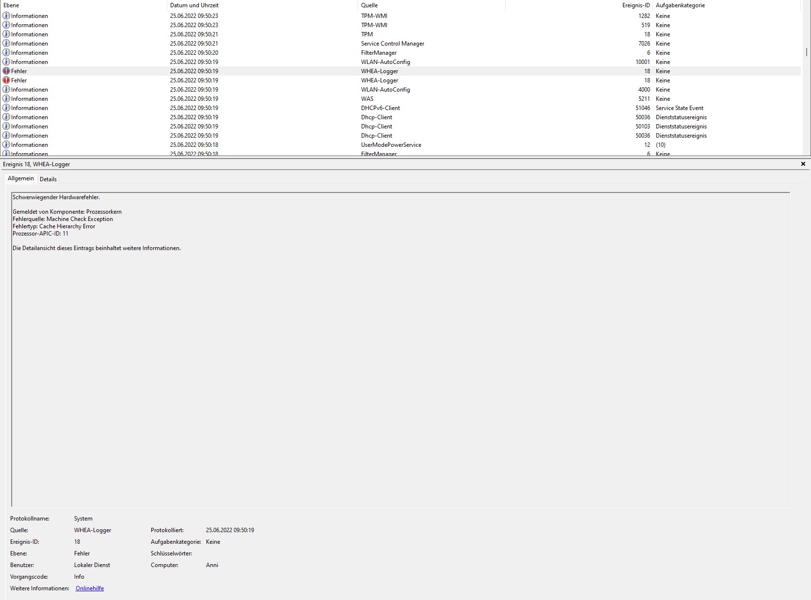

Ich habe tatsächlich nochmal in der Ereignisanzeige etwas entdeckt. Werde es per Screenshot anzeigen lassen...scheint ein Hardwarefehler zu sein 🙁
