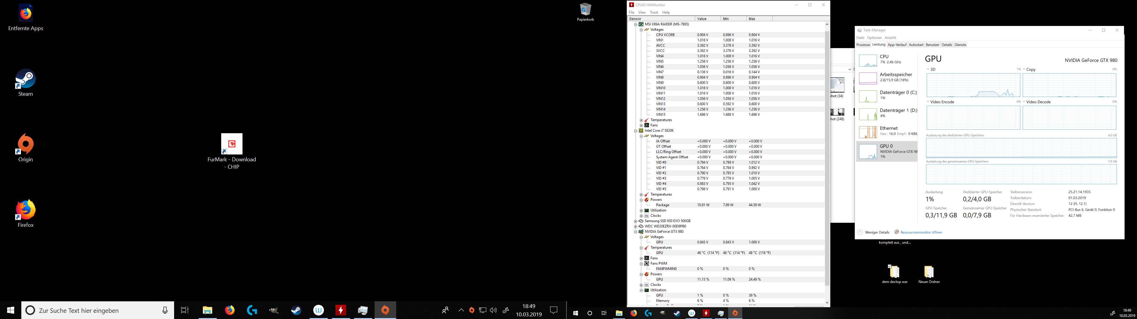

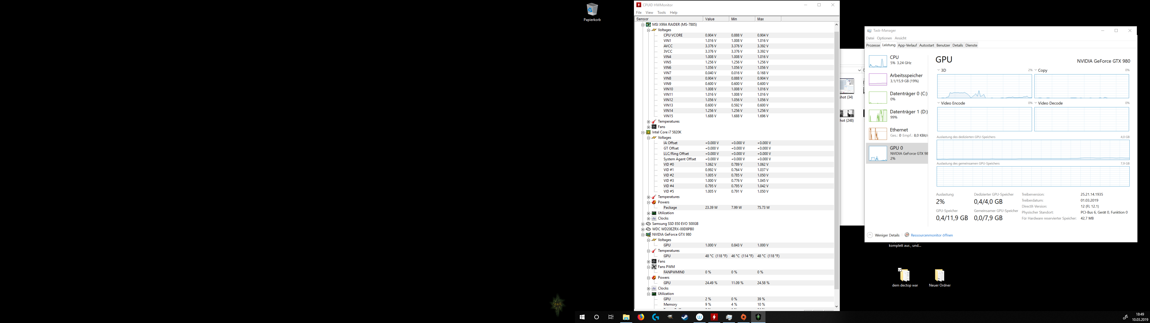

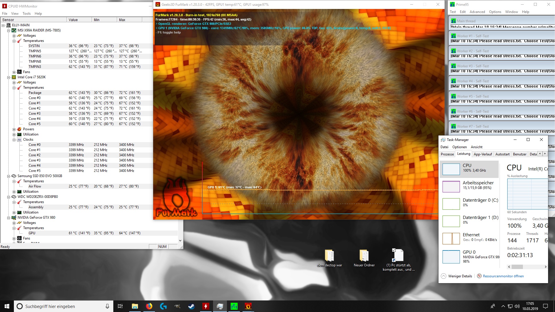

Nachdem ich über nacht mit dem "Sauberer Neustart" Feature den pc..... "gereinigt" habe bzw windows alle drittanbieter software habe löschen lassen. habe ich den Tag mal mit etlchen tests Verbracht, und die einzigen male die der pc das berschirbene verhalten gezeigt hat wenn eins der spiele lief, heute mittag lief Mirrors Edge Catalyst c.a 1 stunde fehler frei, Dragon Age inquisiton lief heute mittag auch c.a ne halbe stunde ohne problem, dann hat es wieder angefangen mit dem komplett ausgehen und wieder starten , darauf hin habe ich tests mit Furmark und prime95 gemacht (auch wenn ich nichts übertaktet habe) und beides mehrfach c.a eine halbe stunde laufen lassen, mal zusammen, mal getrennt, keinerlei probleme, (ich habe sogar auf anraten eines freundes am pc und am netzteil gerochen- hat nichts außergewöhnlich gerochen....) dann habe ich mit memtest noch mindestens eine stunde getestet, keine fehler, keine abstürtze, als ich jetzt nocheinmal dragon age starten wollte um auf dem 2ten monitor zu überwachen was passiert ist der rechner 3 von 3 versuchen ausgegangen und neugebootet - ncoh bevor es überhaupt ins menu des spieles gegangen ist, andere spiele zeigen ähnliches verhalten- (screenshot 252-63), Wenn es ein problem mit dem strom wäre, hatte das problem nicht wenigstens einmal bei den ettlichen stresstests heute auftauchen müssen ? PS ich habe nicht das hintergrundbild entfernt, das war scheinbar ein grafikbug das erst hinter den verknüpfungen alles schwarz war und dann das gesammte wallpaper
.... ich werde echt nicht schlau aus den tests....
Screenshot (43).jpgScreenshot (252).pngScreenshot (258).pngScreenshot (261).pngScreenshot (263).png
