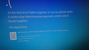

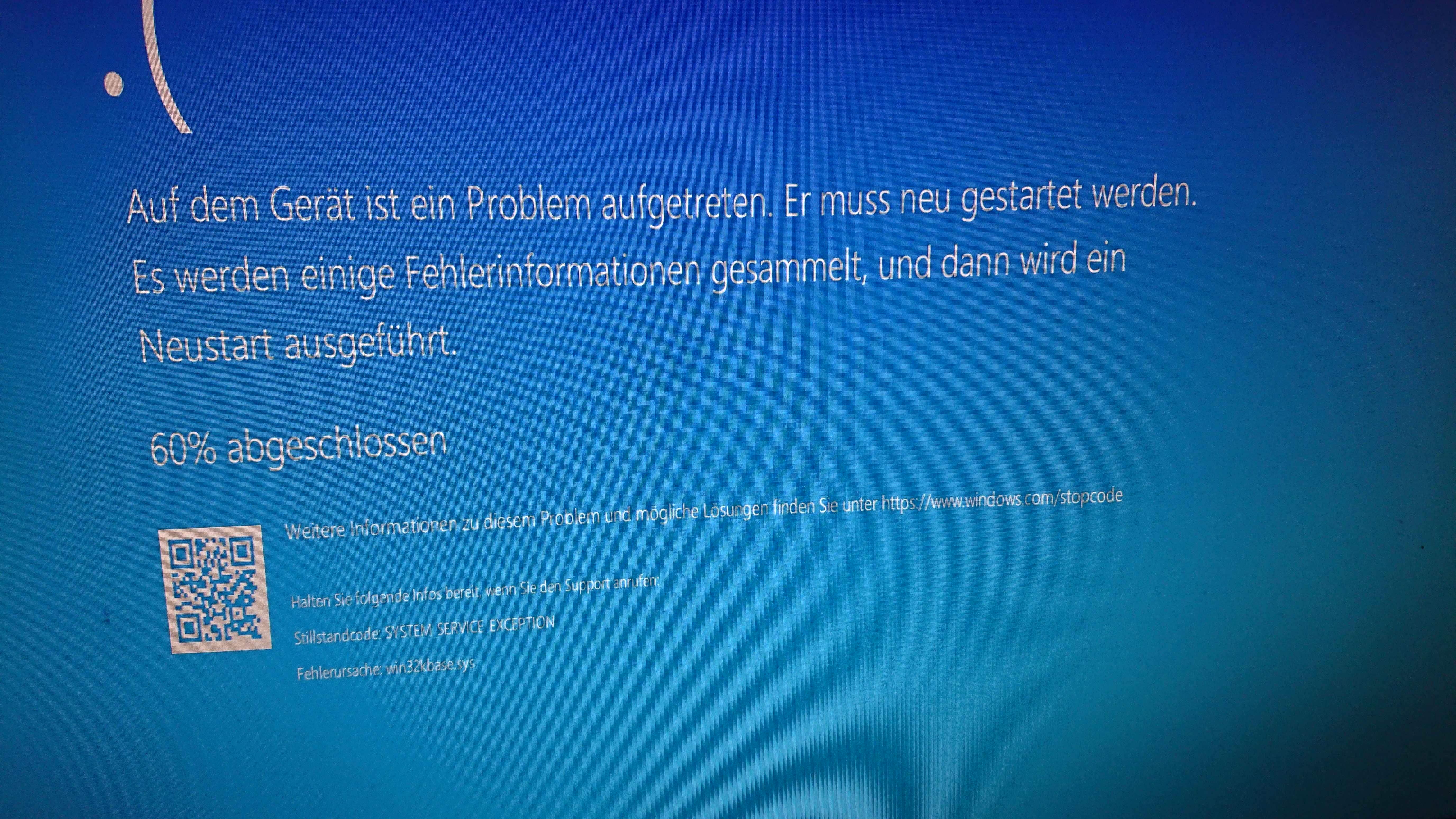

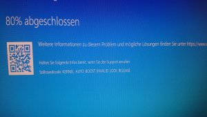

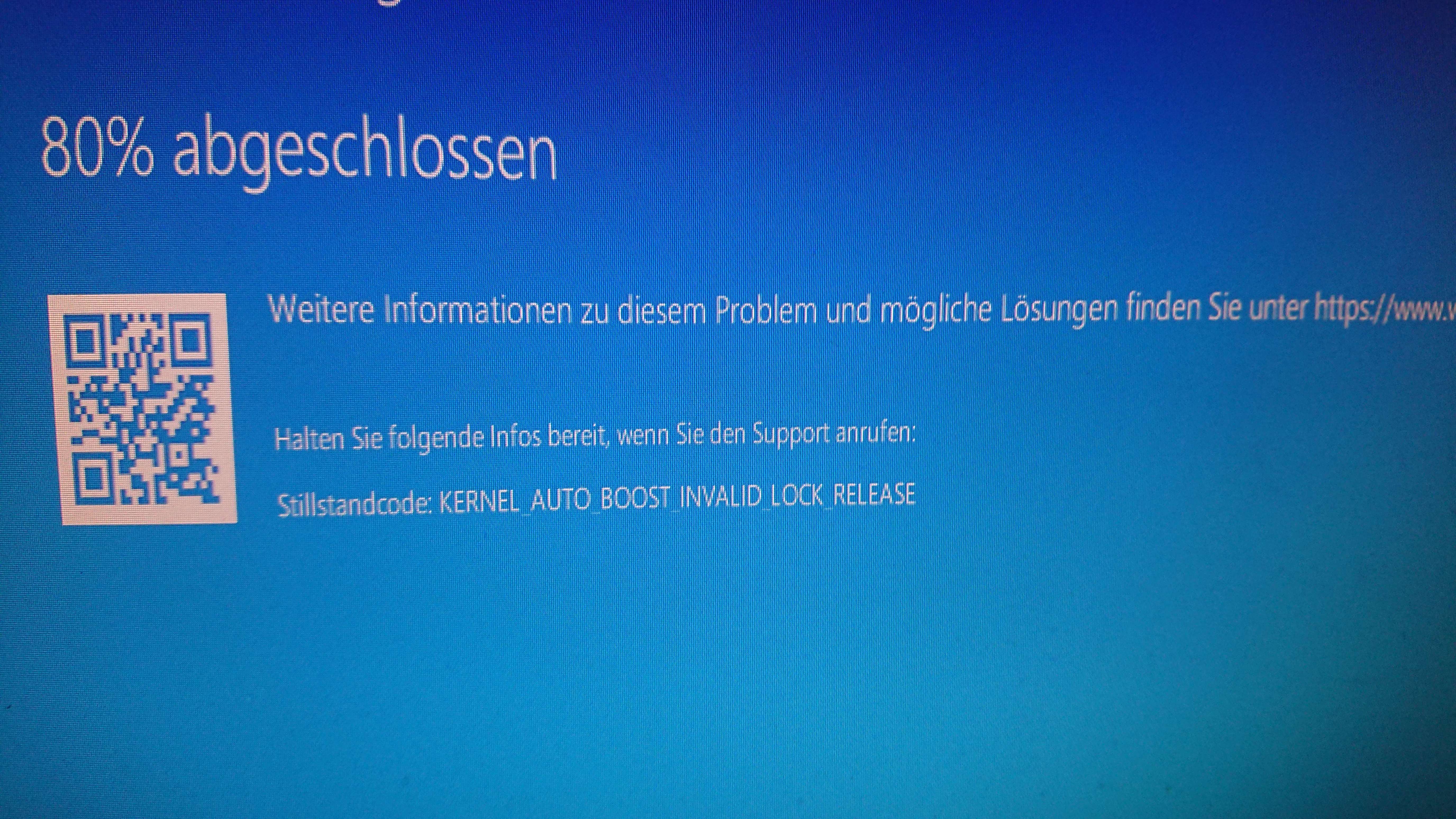

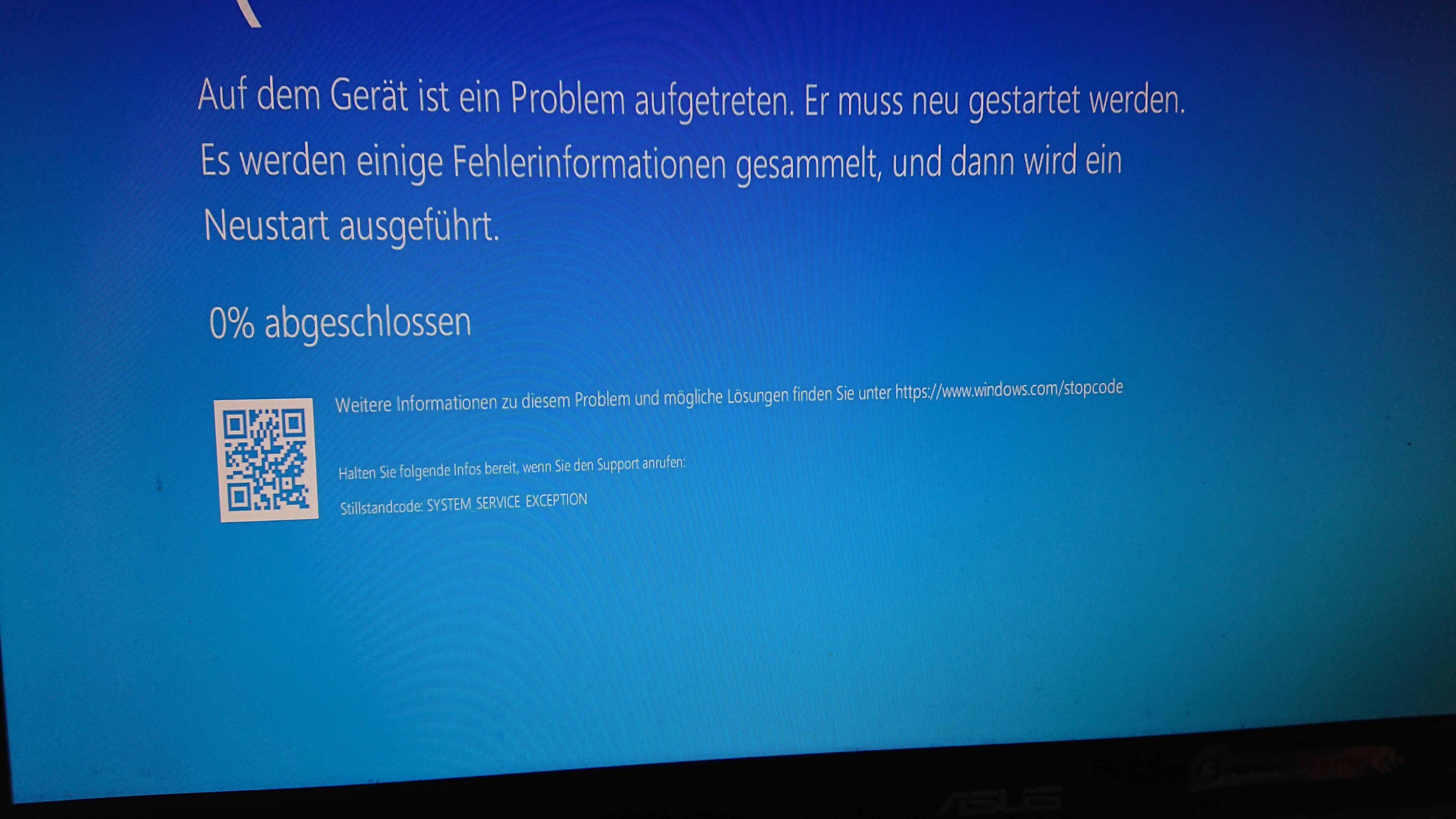

Wenn ich meinen Rechner einschalte fährt er normal hoch. Aber nach knapp einer Minute der erste Bluescreen (verschiedene Fehler, siehe Bilder). Rechner startet neu und nach etwa 5 min der nächste Bluescreen. Oftmals bleibt er nun im bluescreen hängen oder bleibt beim neustart beim bios hängen oder startet mit schwarzem bildschirm.
Wenn er mit schwarzem bildschirm startet blinkt die hdd led immer ganz regelmäßig ganz kurz.
Manchmal reagiert er dann gar nicht mehr auf das einschalten, als ob kei. Strom mehr da ist. Schalte dann den Strom ab, damit sich die Kondensatoren entladen können. Und dann starte ich neu.
Das ganze geht solange bis er irgendwann tatsächlich satbil läuft.

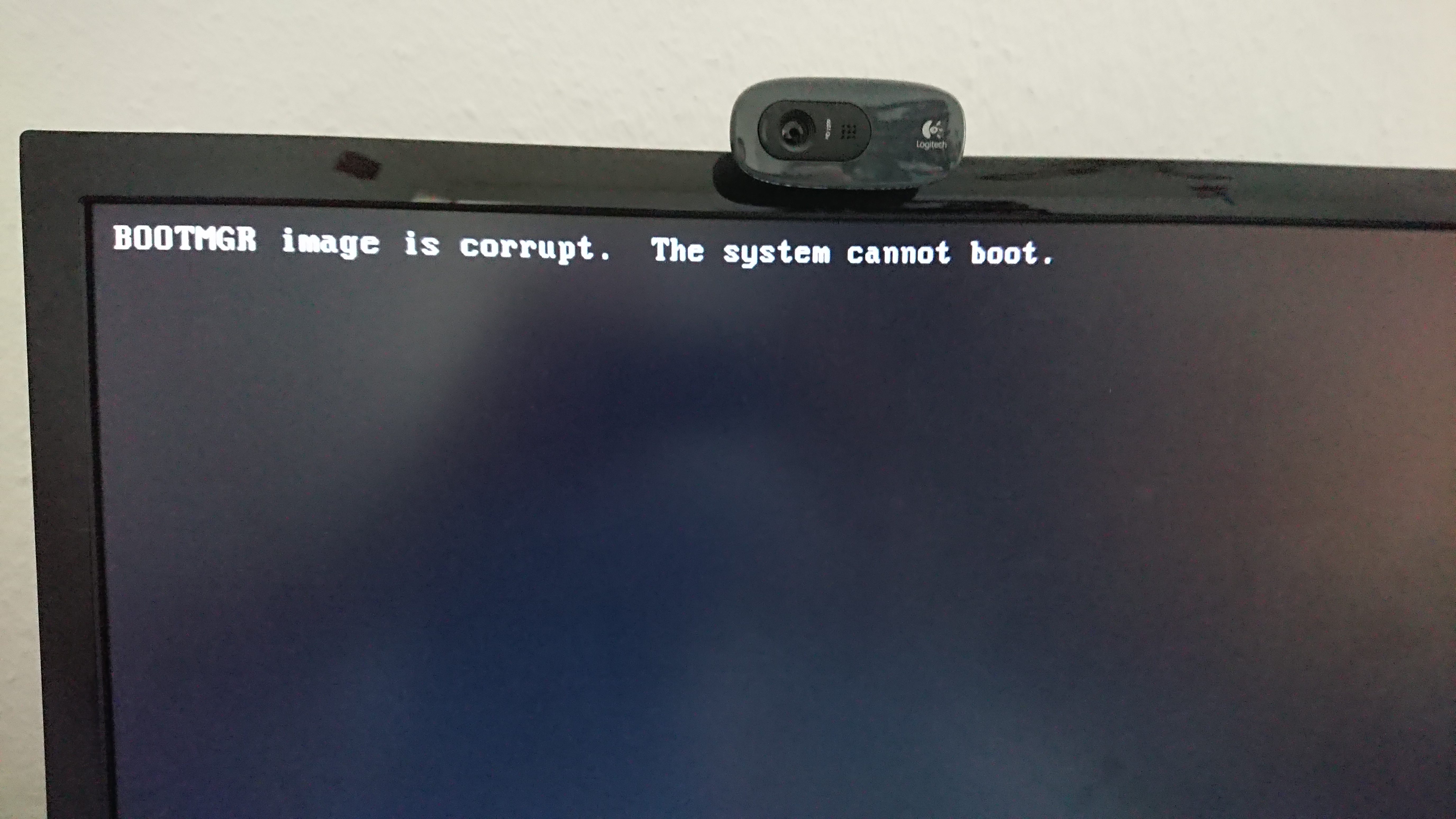

Die Bootpartition könnte eine Macke haben, dafür müsstest du vielleicht mal ein testsystem auf einer anderen Platte installieren und testen.
Unwahrscheinlich, aber nicht unmöglich.
Edit:
Dein Bootmanager scheint laut dem einen Bild definitv einen abbekommen zu haben. Ich würde dir auf jeden Fall schonmal sicherheitshalber raten deine Daten zu sichern.
sven-das-schaf
Okay Dankeschön. Ich habe eine Datensicherung gemacht und werde Windows mal neu installieren. Wenn es dann immer noch Probleme gibt, muss es ja die Hardware sein.
