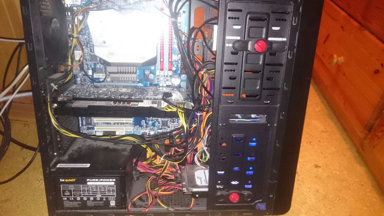

hab den kühler mehrmals neu gesetzt,wlp erneuert und versucht gut zu befestigen
ja der sitzt fest, kontakt zu cpu, richtig verankert und festgeschraubt pc.jpg
vielleicht hilft ja ein bild weiter, weiß nicht was ich noch tun soll

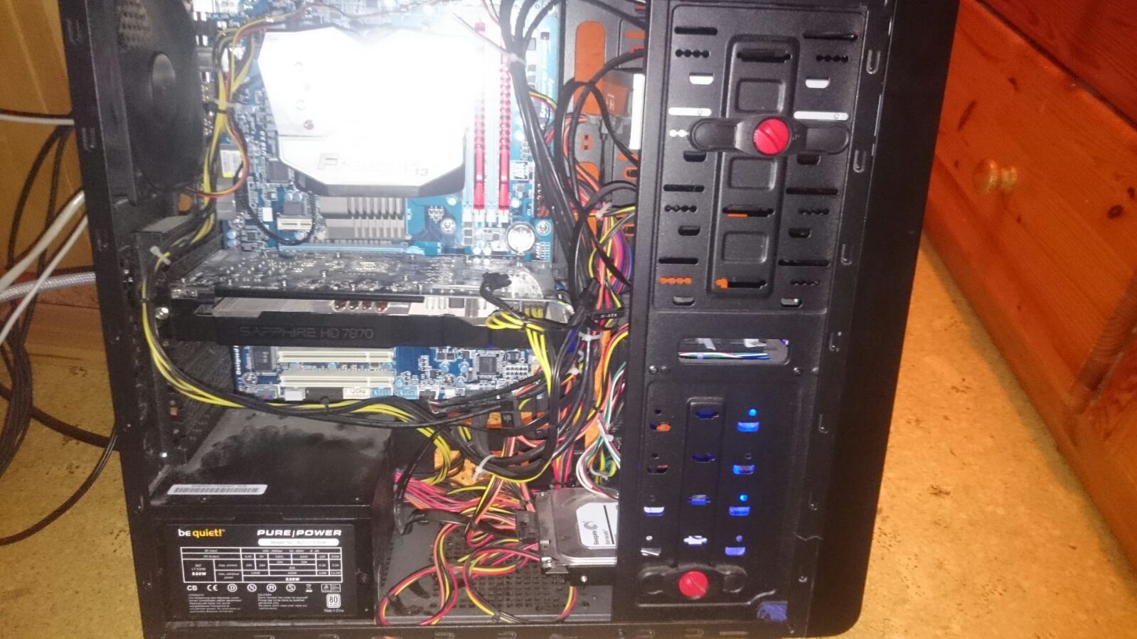

ja der sitzt fest, kontakt zu cpu, richtig verankert und festgeschraubtAnhang anzeigen 15193
3 Dinge fallen schon mal auf.
1. Der Kühler sollte um 90° nach links gedreht werden, sodass er nach hinten hinaus bläßt.
Aktuell pustet er nach oben ins Gehäuse -> nicht gut für die Temperaturen.
2. Der Rechner ist ist extrem dreckig, und sollte gesäubert werden.
3. Die Kabel sind extrem schlampig verlegt, und behindern den Luftstrom.
20-30 Minuten Zeit und und ein paar Kabelbinder sollten helfen.
Wenn die WLP korrekt aufgetragen ist, und der Kühler richtig sitzt, mach dich im BIOS an die Spannung für die CPU. Langsam Stück für Stück reduzieren und testen was Temperaturen und Stabilität sagen.
An den Kabeln liegt es zumindest nicht, dass die CPU wegen zu hoher Temperatur abschaltet ^^
So viel macht das nun auch nicht aus.
So schmutzig finde ich es nun auch nicht. Das wird natürlich durch den Blitz deutlich verstärkt.
Es sollte aber einmal ordentlich ausgesaugt werden.
Auf jeden Fall sollte, wie bereits erwähnt, der Kühler gedreht werden und geprüft werden, ob das ganz richtig sitzt. Auch nicht zu viel Wärmeleitpaste auftragen. Etwa einen Klecks in der Größe eines Stecknadelkopfes. Das Verteilen übernimmt dann der Anpressdruck des Kühlkörpers.
Und die Spannungswerte der CPU wären ganz interessant. Die geposteten Werte sind eher uninteressant. Das sind nur die Spannungen der Netzteilleitungen, der BIOS Batterie (die läuft mit 3,3 Volt - CR2032) und der GPU ...
Da hast du Recht, aber bei den Tower-Modellen ist mir eigentlich keines Bekannt, das man nicht so ausrichten könnte, wie wir das vorgeschlagen haben.
Wenn sich der Kühler nur in eine Richtung ausrichten lässt, kann man meistens noch die Halteklammern anders anbringen und das Problem so umgehen 🙂
