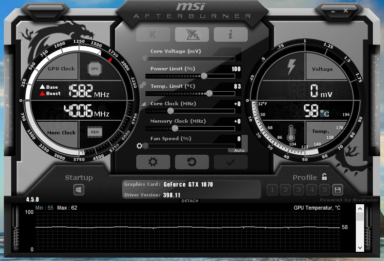

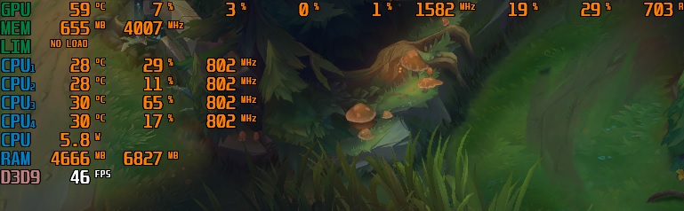

Ich habe extrem FPS Probleme bei diversen Games (im anhang als Beispiel League of Legends).
Vor wenigen Tagen waren Problemlos 144 FPS möglich, jetzt kommt ich kaum über 50 FPS...wenn viel abgeht manchmal nur 25 und es ist eigentlich unspielbar.
Dasselbe Probleme habe ich auch bei anderen Games wie Kindgom Come oder Call of Duty, mehr hab ich jetzt noch nicht getestet.

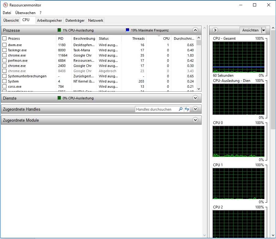

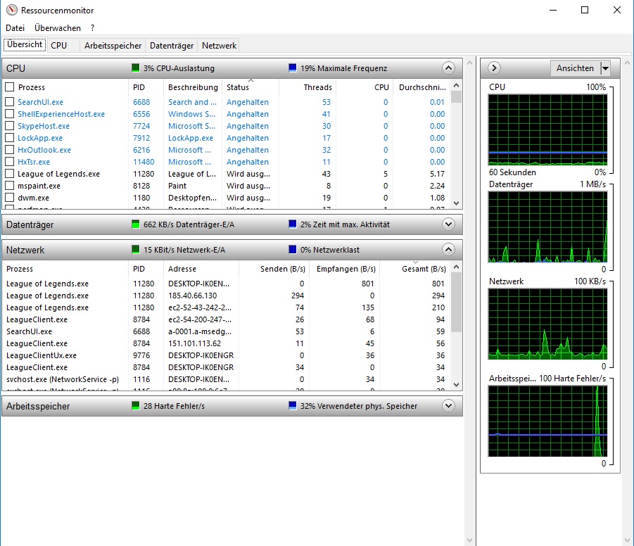

- Benchmark ... da gibt es scheinbar massive Probleme ( )
aber ich merke im Ressourcenmonitor davon nichts

dieser Benchmark test (sofern er glaubwürdig ist) ist das einzige Problem was ich bis jetzt gefunden habe...es laufen aber keine Prozesse im Hintergrund...habe ja auch schon Windows neu installiert...(komplett keine Daten übernommen)
im anhang sind ein paar Screens bzgl. meiner Probleme

ne CPU geht nicht so schnell kaputt.
dreht sich der CPU Kühlerlüfter?
und ist der Kühler sauber?
deine CPU Taktet nicht hoch, irgendwas im UEFI verstellt?
mal ein UEFI Reset machen oder mal ein UEFI update auf die aktuellste Version
