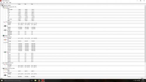

wie hoch gehen die Temperaturen unter Last der CPU, das kann man zb mit HWMonitor auslesen

- Habe 2 Screen hochgeladen ... einer nach dem hochfahren und ein Screen wenn ich aus dem Spiel tab.
- mit ist gerade aufgefallen das ich im Spiel die erste minute über 260 fps habe und dies plötzlich dann runter geht auf 80-120
- - - Aktualisiert - - -
http://www.directupload.net/file/d/4362/jelk6qye_png.htm Ohne Last
http://www.directupload.net/file/d/4362/txujfaqx_png.htm Mit Last

dein Mainboard ist für die AMD FX CPUs, ein beschissenes Board, wenn man das so sagen darf, es gibt große Probleme bei den FX CPUs, wenn die Spannugwandler wie bei deinem Board nicht gekühlt werden, die werden unter Last zu heiß und die CPU wird runter getaktet.
für dein Board ohne Spanungswandler Kühler ist ein guter TopBlow Kühler pflicht, denn der muss diese mit kühlen
dann ist deine CPU nicht gerade ein Leistungswunder, AMD hat mit der ersten FX Rhei nicht gerade CPUs mit viel Leistung gebaut, auch die aktulleren, sind nur bissel besser.
selbst ein Intel Pentium G ist da sehr vier stärker. da Intel die wesentlich bessere Pro Takt Leistung hat. dein FX6100 hat zwar 3 Module/6 Threads, aber das bringt nichts, wenn die Leistung Pro Thread schlecht ist.
ich würde dir raten, deinen PC mal sauber zu machen, fals er das nicht schon ist.
Wärmeleitpaste unter dem CPU Kühler mal erneuern.
wichtig ist bei deinem Board ein guter TopBlow Kühler
wegen den fps einbrüchen, da mal ein Gehäuselüfter abbauen und mal mit auf die Spannugswandler links neben der CPU drauf blasen lassen und gucken ob es besser wird.

Die Kühlpaste auf der CPU ist leicht pröselig. glaube nicht das es okay ist oder?
warscheinlich wird diene >CPU unter Last dann so heis, das der PC einfach abschaltet, die dringend erneuern

Also.... hab jetzt WLP drauf gemacht und Bios update gemacht und bis jetzt viel besser geworden. Vorher is CPU auf über 80° gewandert jetzt bleibt sie locker bei 40°
hab jetzt 2 std gespielt und bis jetzt kein absturz. Mal schauen obs an der wlp lag
