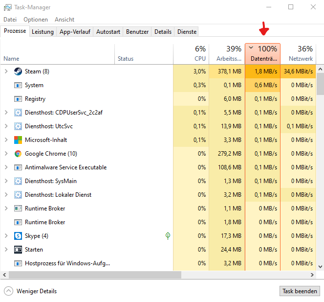

- Die Festplattenauslastung liegt meistens bei 100% auch wenn kein einziges Programm geöffnet ist (vor 1 Monat erst neue ssd gekauft)

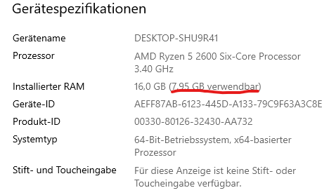

- Es ist nur einer der beiden Arbeitsspeicher verfügbar obwohl beide richtig gesteckt sind und auch fest drinnen (wurden auch schon ausgetauscht)

Zu deinem RAM Problem, hast du zufällig in der msconfig rumgespielt und da bei start/erweiterte Optionen ein Haken drin bei maximaler RAM?
Stecken die RAM Riegel auch in dem Slot, so wie es im Handbuch steht?
zu deiner SSD Auslastung, Steam mal beendet? ist die Auslastung dann immer noch zu hoch?
die Ram Riegel sind wie gesagt richtig gesteckt und ich hab zwar an so ziemlichen allen einstellungen mal rumgespielt danach aber den pc neu aufgesetzt, um zu schauen, ob das problem dadurch behoben wird
Das mit dem speicher liegt an steam ich hatte es bloß zufällig offen und nachdem ich den computer neu aufgesetzt habe hab ich als erstes den task manager aufgerufen. Er zeigte trotzdem 100% auslastung an obwohl ich noch kein anderes programm gestartet oder installiert habe. Es muss ja also eigentlich an der hardware liegen, weil dabei der ganze speicher gelöscht wurde und alle einstellungen zurückgesetzt wurden, weil windows neu installiert wurde

die Intenso SSD ist schon mal ne Müll SSD, von Intenso, Kingston, SanDisk sollte man bei SSDs lieber die Finger lassen, denn bei der Intenso SSD wird der schnelle Cache fehlen, so das unter Last die Leistung einbricht.
Besser wäre ne Crucial MX500 oder Samsung 860 Evo oder Western Digital Blue 3D gewesen

ja beide funktionieren auf dem ersten slot, auf dem dritten aber anscheinend nicht
die RAM Riegel müssen laut Handbuch auf DIMMA2 und DIMMB2, bitte so stecken und dann gucken ob es geht
ok das sind schonmal viele neue informationen. Ich werd mal drüber nachdenken mir ne neue ssd zu holen. Die ram riegel sind so gesteckt das meinte ich eigentlich auch hab aber falsch geschaut grade. Wo kann man denn die bios version sehen und wenn die zu hoch ist, kann man dann eine niedrigere version installieren?

wenn die 900 für Version 7A38v90 steht, dann mach mal ein Update auf 7A38v93, bis dahin wurden paar RAM Probleme behoben
Lörz
also ich hab das update auf 7A38v93 gemacht der ram hats nicht geholfen, aber die suchleiste funktioniert wieder
