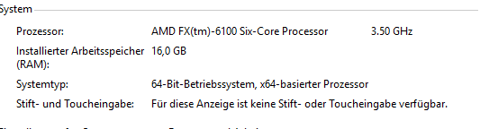

Ich henge noch ein parr bilder hinzu wen noch was fehlt schreibn kann alles schicken.

Und das da nur die Grafikkarten Reihe da steht ist eher normal.
