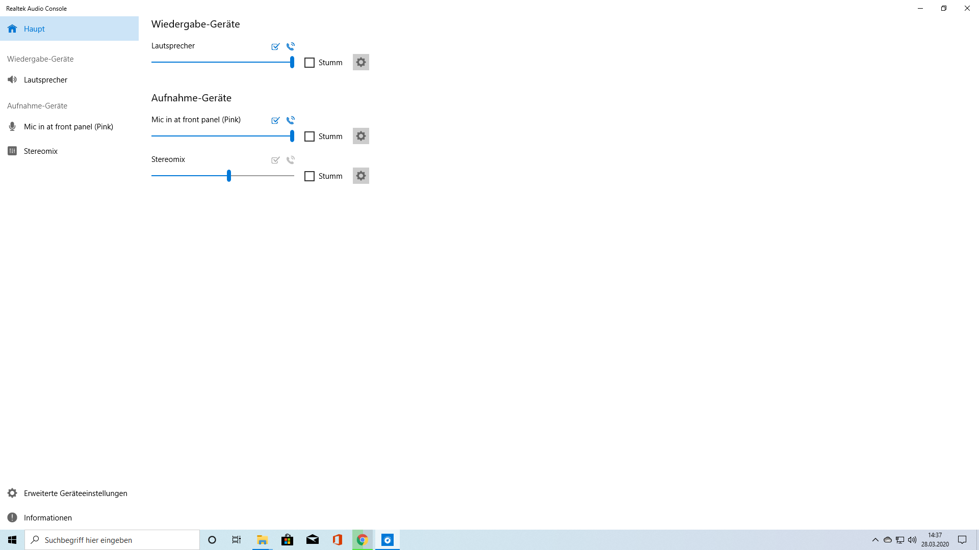

vEnzymeX
Was kommt da, wenn man auf das Zahnrad rechts bei Lautsprecher klickt?

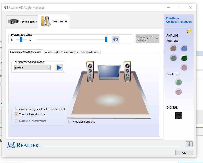

So sieht halt das alte Programm aus, da hat man rechts gesehen, wo was angesteckt ist.
