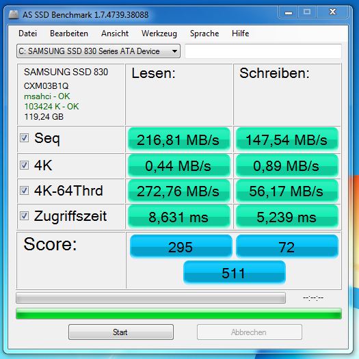

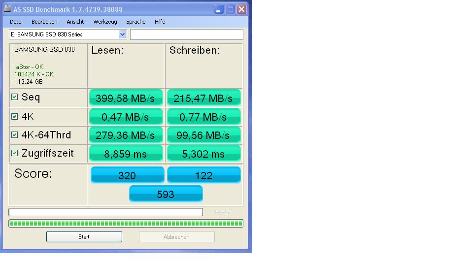

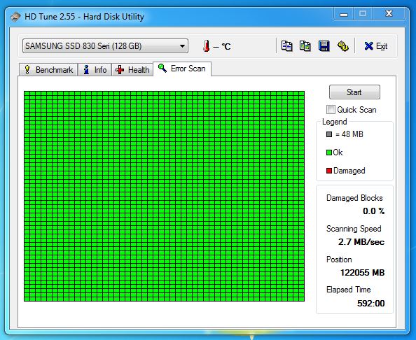

Seit ein paar Tagen ist mein "großer" Rechner unerträglich langsam geworden. Als Ursache habe ich die SSD (Samsubng 830 - 120GB) ermittelt. Datenraten um die 8MB/s, Zugriffszeiten von ~8ms laut HD-Tune. AS-SSD-Benchmark ergibt beim sequentiellen Lesen und Schreiben etwa normale Werte. Die Zugriffszeiten liegen auch hier bei ~8ms. Die 4k-Werte unter 1MB/s. Samsung Magican zeigt keine außergewöhnlichen Werte. Datenfehler habe ich keine bemerkt.
Dabei ist der SATA-Controller ohne Bedeutung. Getestet wurden im Rechner Intel SATA3, Intel SATA2, AsMedia SATA3 und ein gesteckter SATA2-Controller mit SiI-Chip. Auch ein gerade in Arbeit befindlicher Rechner mit einen Athlon64x2 5000+ und einem Elitegroup-Board MCP78M-M3 (GF8100VM-M3) brachte diese Ergebnisse. Nur die "Normalwerte" beim Lesen und Schreiben wurden durch SATA2 begrenzt. Unter XP gibts die gleichen Ergebnisse.

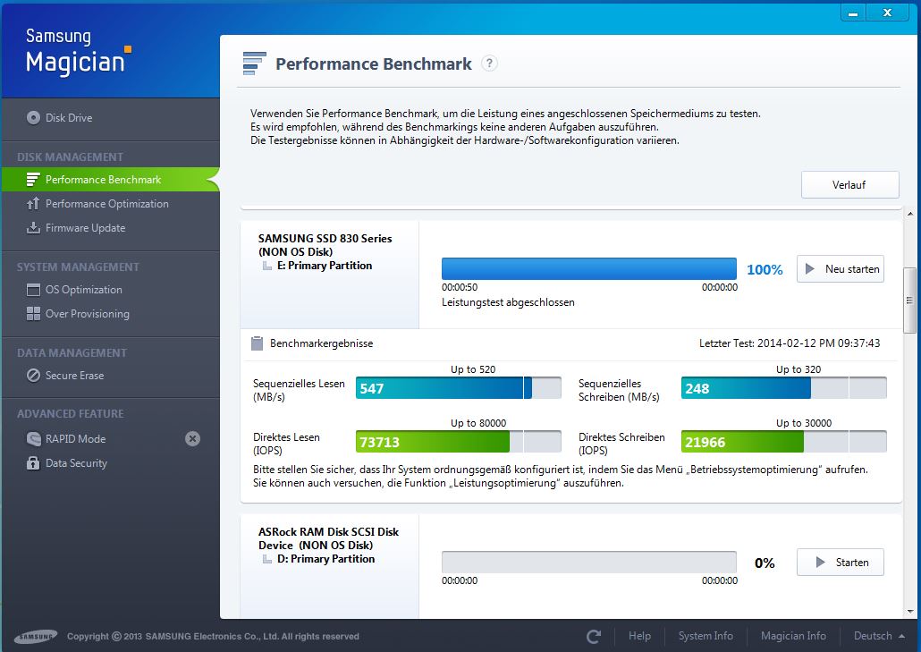

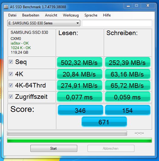

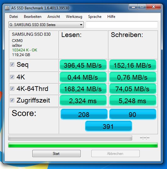

Nochmal 1x Zufallsdaten über die ganze Platte, dann Partition eingerichtet und schnellformatiert. Das ganze mit dem AM2-Rechner. Samsung Magican die neueste Version, mit dem Intel-Rechner -- wo habe ich da nur hingeklickt?
Die Tests an AsMedia-Controller und am Intel auf dem Z77-Board:

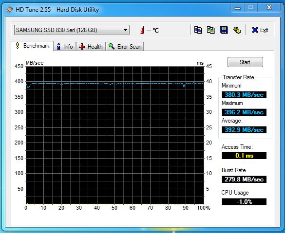

Das sieht wieder recht gut aus. Nur die Testzeit war diesmal spürbar kürzer. Also noch mal HDTune am SATA3 des Z77-Chips:
So sollte es eigentlich auch aussehen.

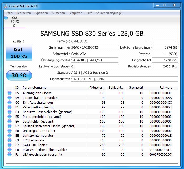

Die Schreibvorgänge haben nach über 5400 Stunden jetzt auch die 2,06TB erreicht.
Da kann ja als nächstes alles an Daten wieder zurück auf die SSD.

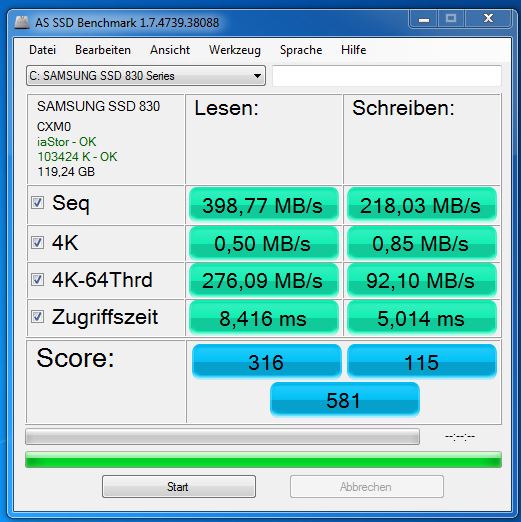

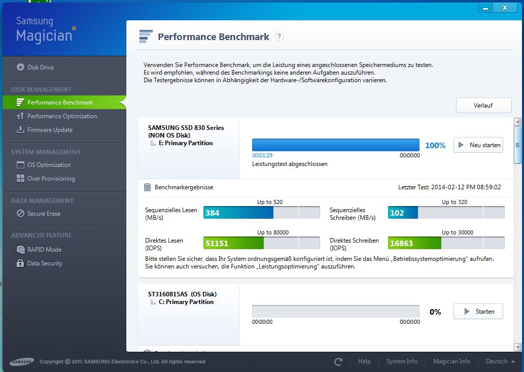

Das "Hurra" war wohl doch zu früh. Außer Avira gabs in der letzten Woche nichts Neues auf die Platte. Gestern ging der Rechner nun wieder in den Schleichgang. Das aktuelle Magican will auch nicht helfen. Jetzt geht die Platte in der kommenden Woche zurück in den Laden.
