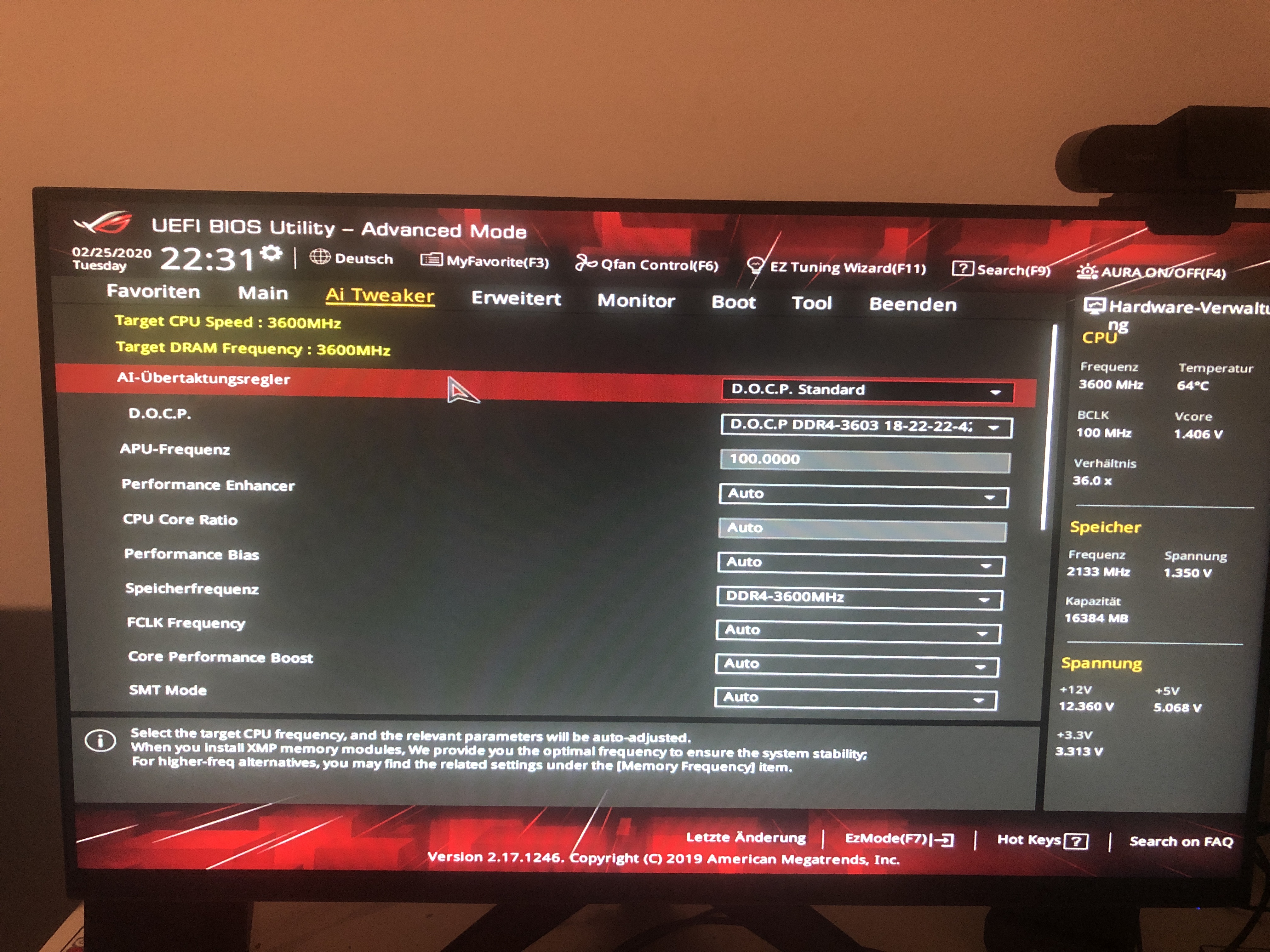

Krovax
So sieht das im BIOS aus

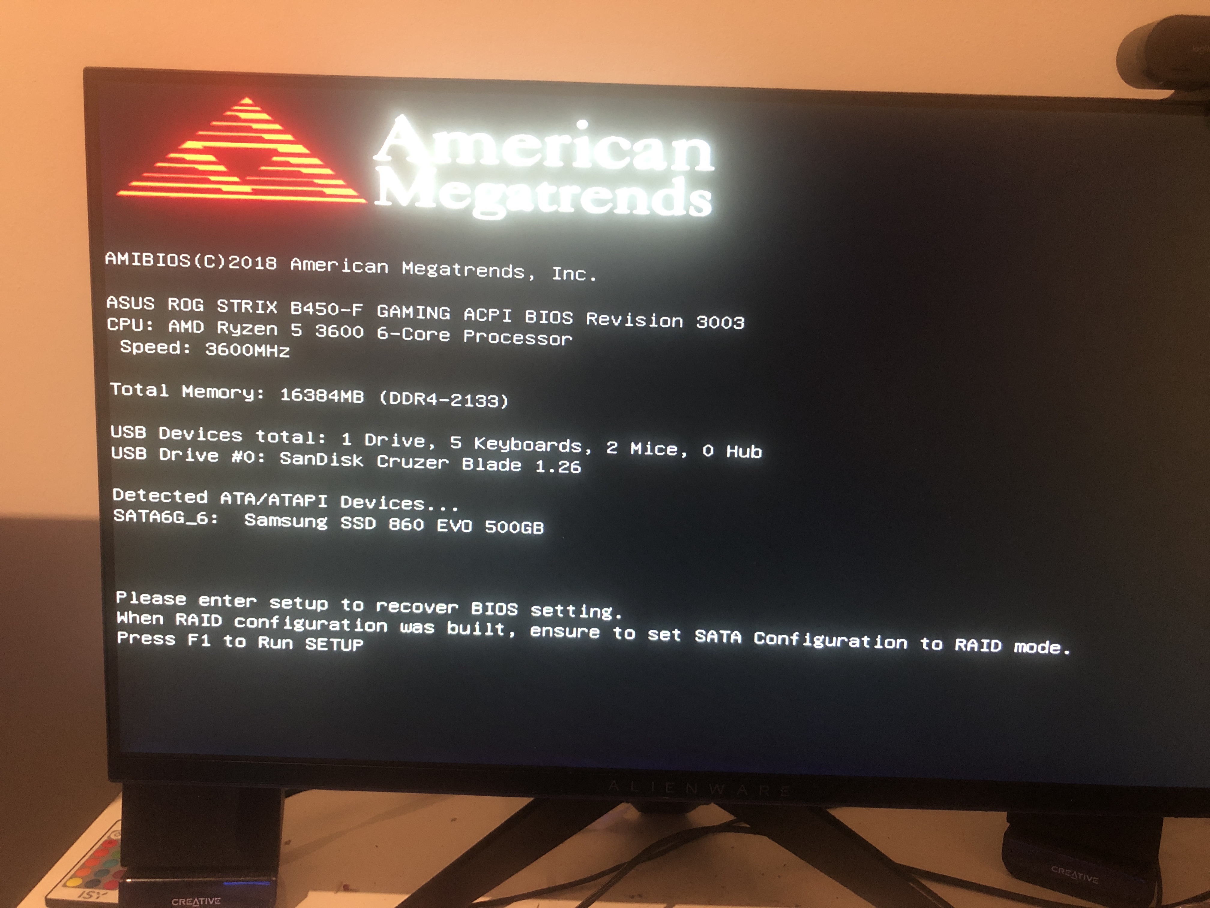

Krovax
Und nach der Installation vom BIOS Update kommt diese Meldung beim Neustart
ach ja bei Asus heist XMP ja DOCP.
welche RAM Profile gibt es da zur Auswahl?
nimm da mal das kleinste, guck ob das geht und dann immer etwas höher testen.
Dein UEFI ist schon auf dem aktuellsten Stand, Version 3003 ist die aktuellste Version.
läuft der CPU Lüfter richtig?
Denn 64 °C ist für die CPU dann so langsam bissel warm, wobei die da noch bissel mehr verträgt

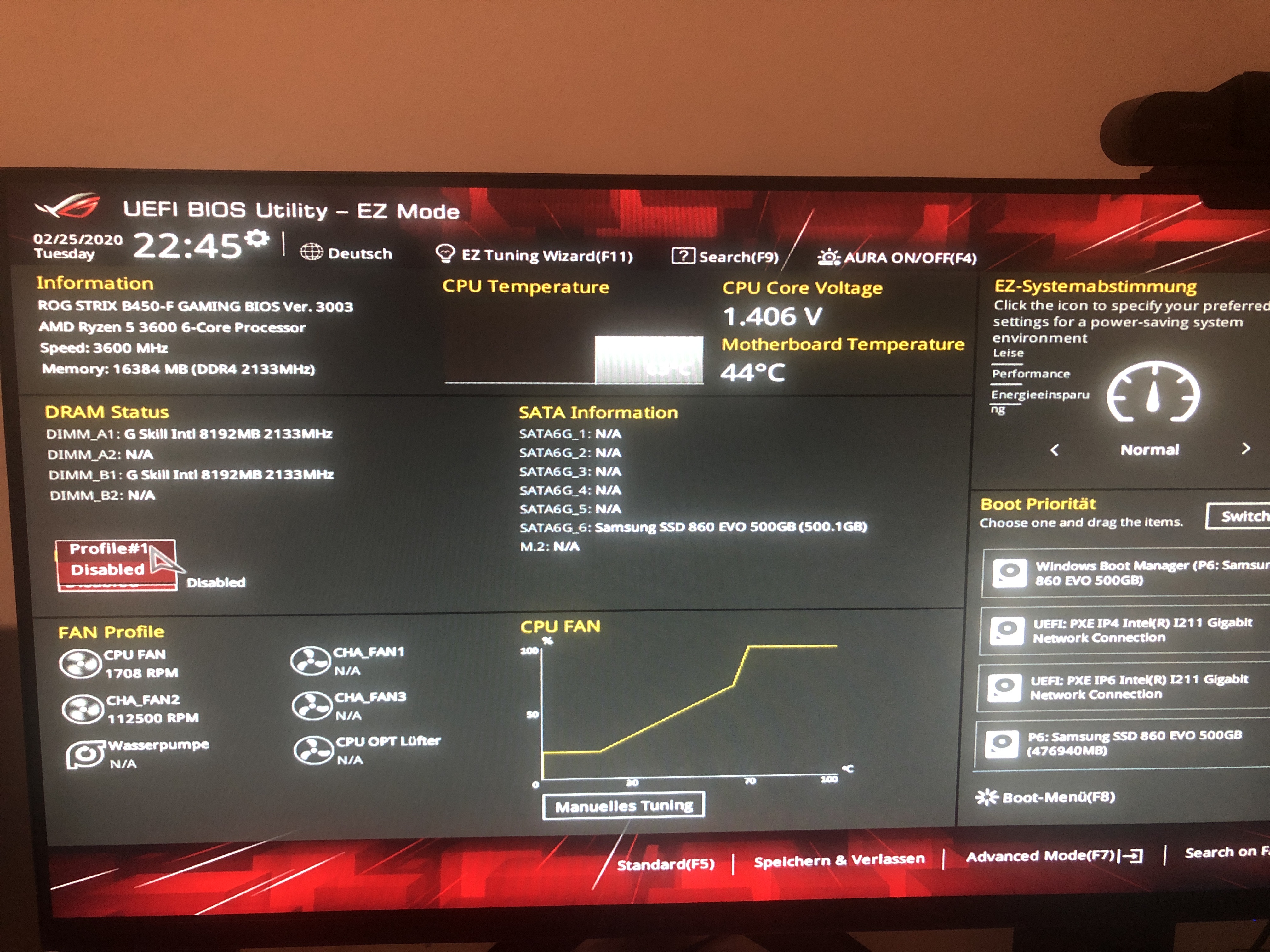

Krovax
Links sieht man das es nur 1 Profil gibt für meinen RAM. Kann nur das wählen
wie krieg ich den Lüfter richtig zum laufen den am mainboard dreht er sich ganz normal
im UEFI kann die temperatur normal sein, da da meist keine Stromsparfunktionien aktiv sind, man müsste unter Windows und beim Gamen unter Last gucken, wie warm die CPU wird
